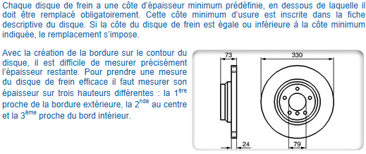

La cote nominale est 26mm et min 24mm !.

La cote minimum des disques est parait-il inscrite sur la fiche descriptive de ces derniers. :D
Encore faut-il avoir un emballage ou peut-être allez en voir un chez un magasin spécialisé.

Le deuxième avis est tombé, soit 23mm.
Donc sous prétexte que que c'est de la pièce d'usure non garantie, que maglré mes explications ils ne savent pas comment je roule ,que ça leur est déja arrivé d'en changer à 39000 , que ça freine mieux qu'avant (comment faisait-on avant sans ça ????) he be voilà !! le devis plaquettes + disques = 346 roros soit un train roulant en doublon.
Merci Mr Peugeot, à force d'éssorer vos fournisseurs , vous monter des pièces de mauvaise qualité sans répercuter sur le prix du véhicule et merci au responsable SAV de SIAL Etats Unis pour son discours téléphonique aigre, vous avez marqué des points......
