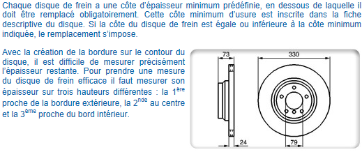

La cote minimum donnée par notre ami Peugeot est de combien sur les disques AV ?
A l'aide d'un pied à coulisse ou d'un Palmer, le contrôle sera vite fait. :D

Ne sachant pas la cote minimum des disques, l'avis d'autres garagistes ou Midxx, etc..., s'imposent.
Il faudrait trouver la cote minimum acceptée par la norme pour être sûr.

La cote nominale est 26mm et min 24mm !.

La cote minimum des disques est parait-il inscrite sur la fiche descriptive de ces derniers. :D
Encore faut-il avoir un emballage ou peut-être allez en voir un chez un magasin spécialisé.

Le deuxième avis est tombé, soit 23mm.
