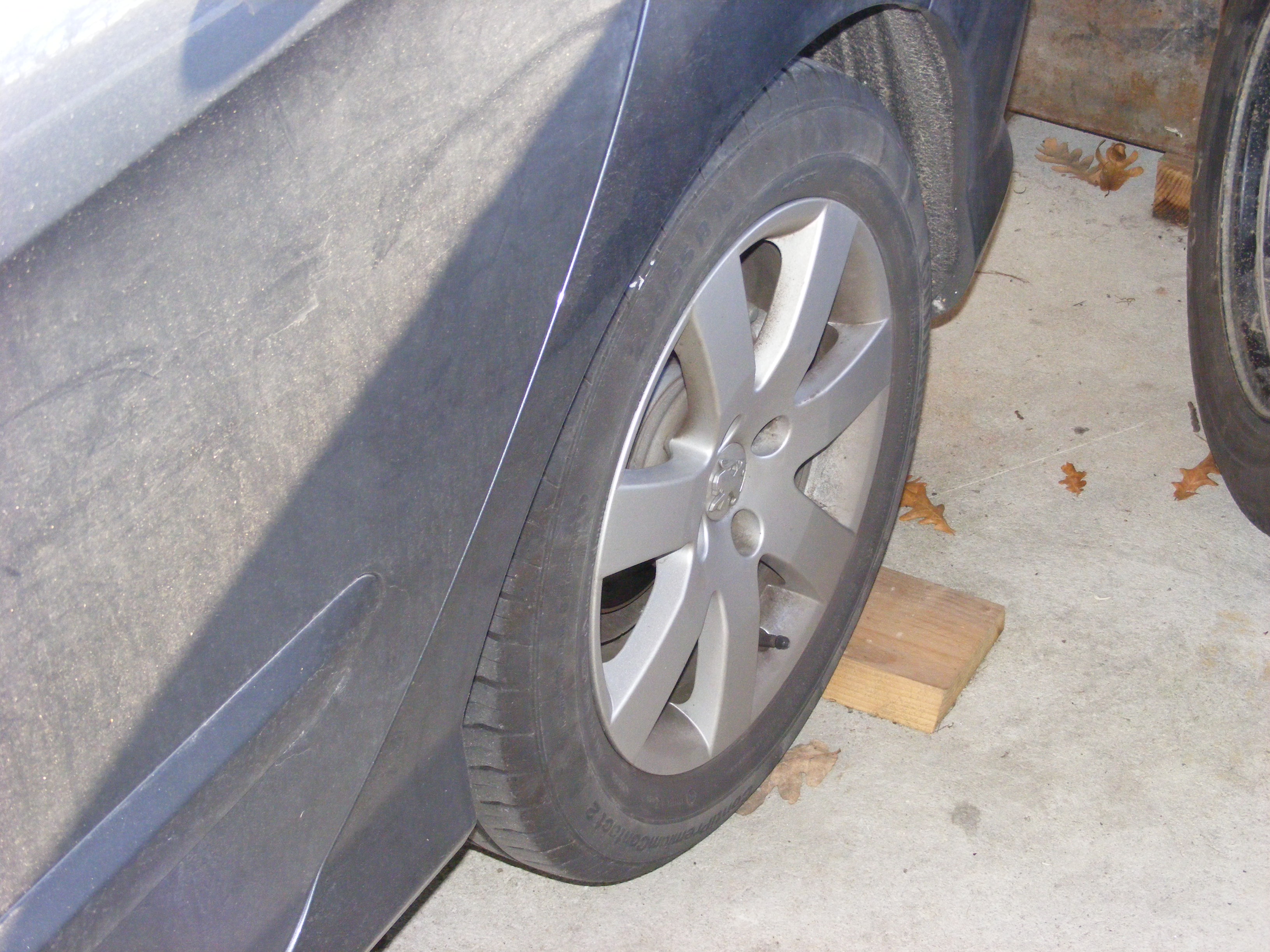

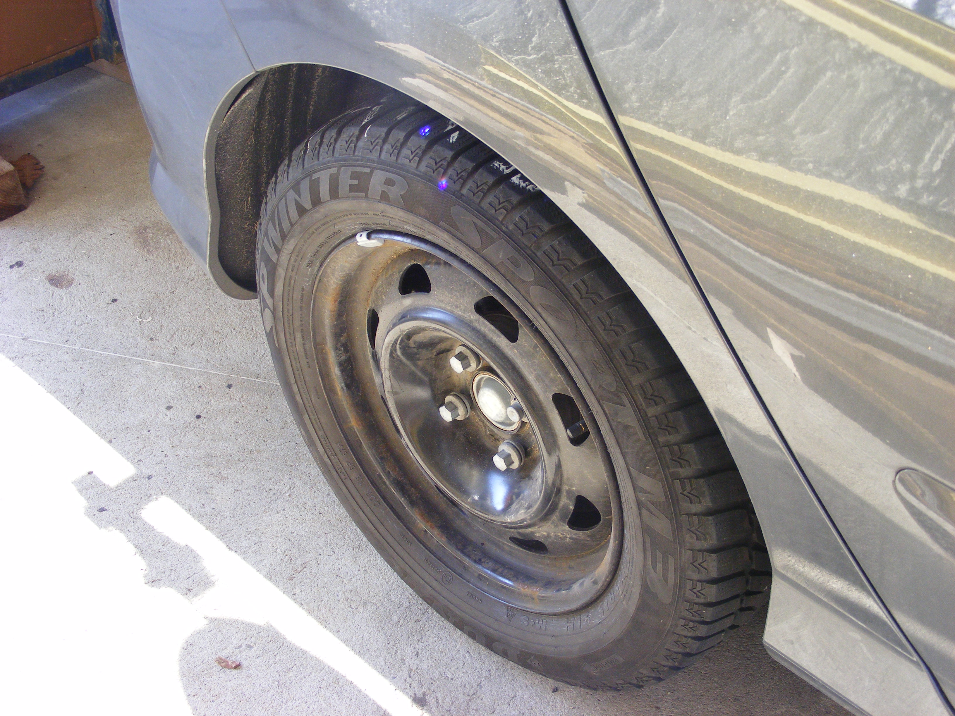

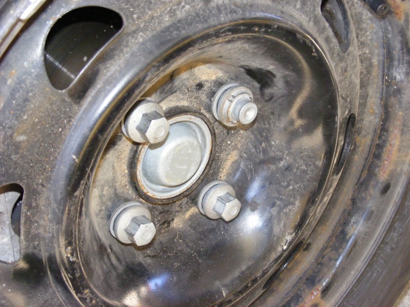

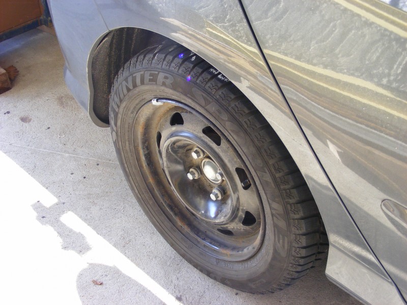

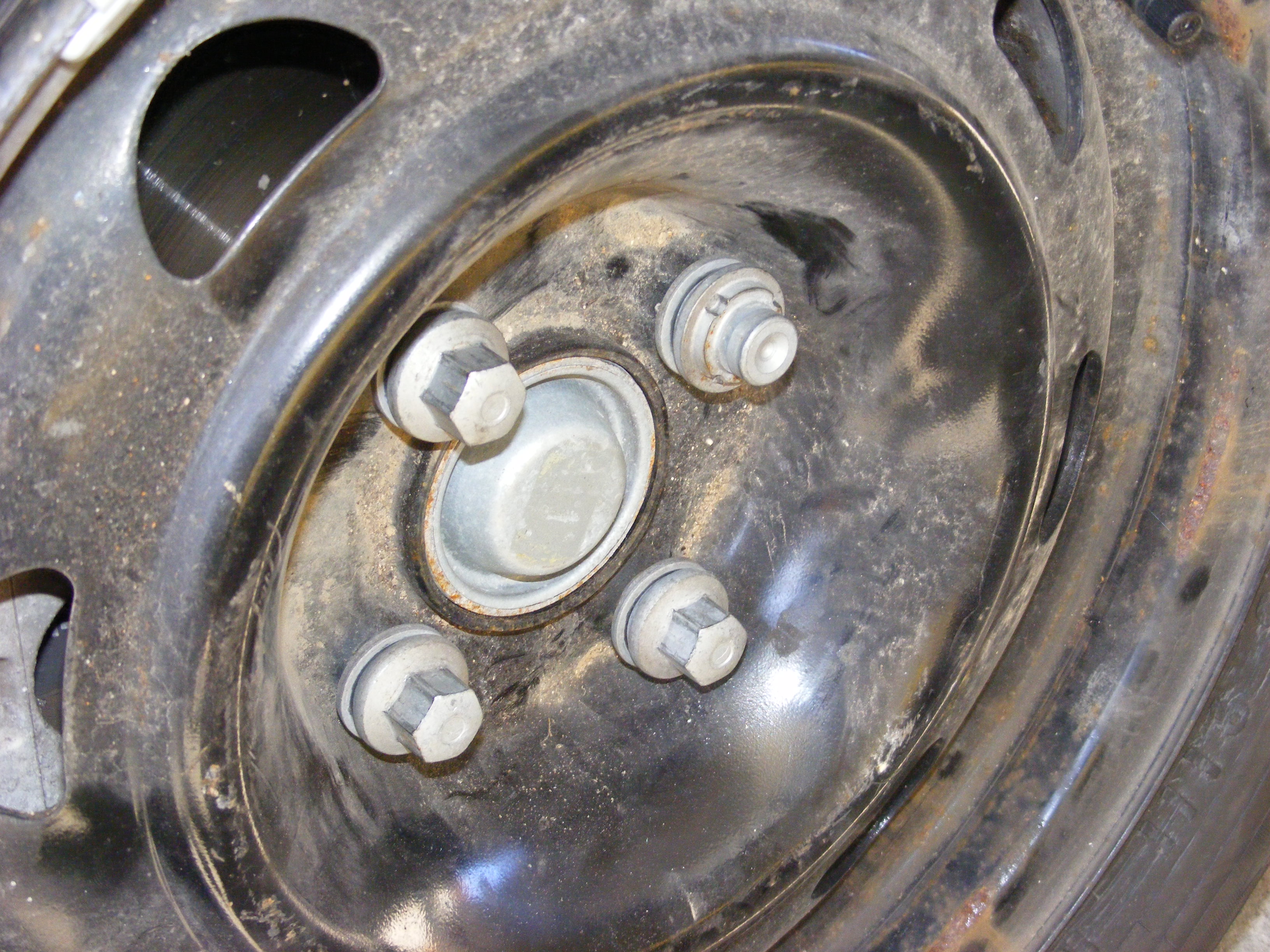

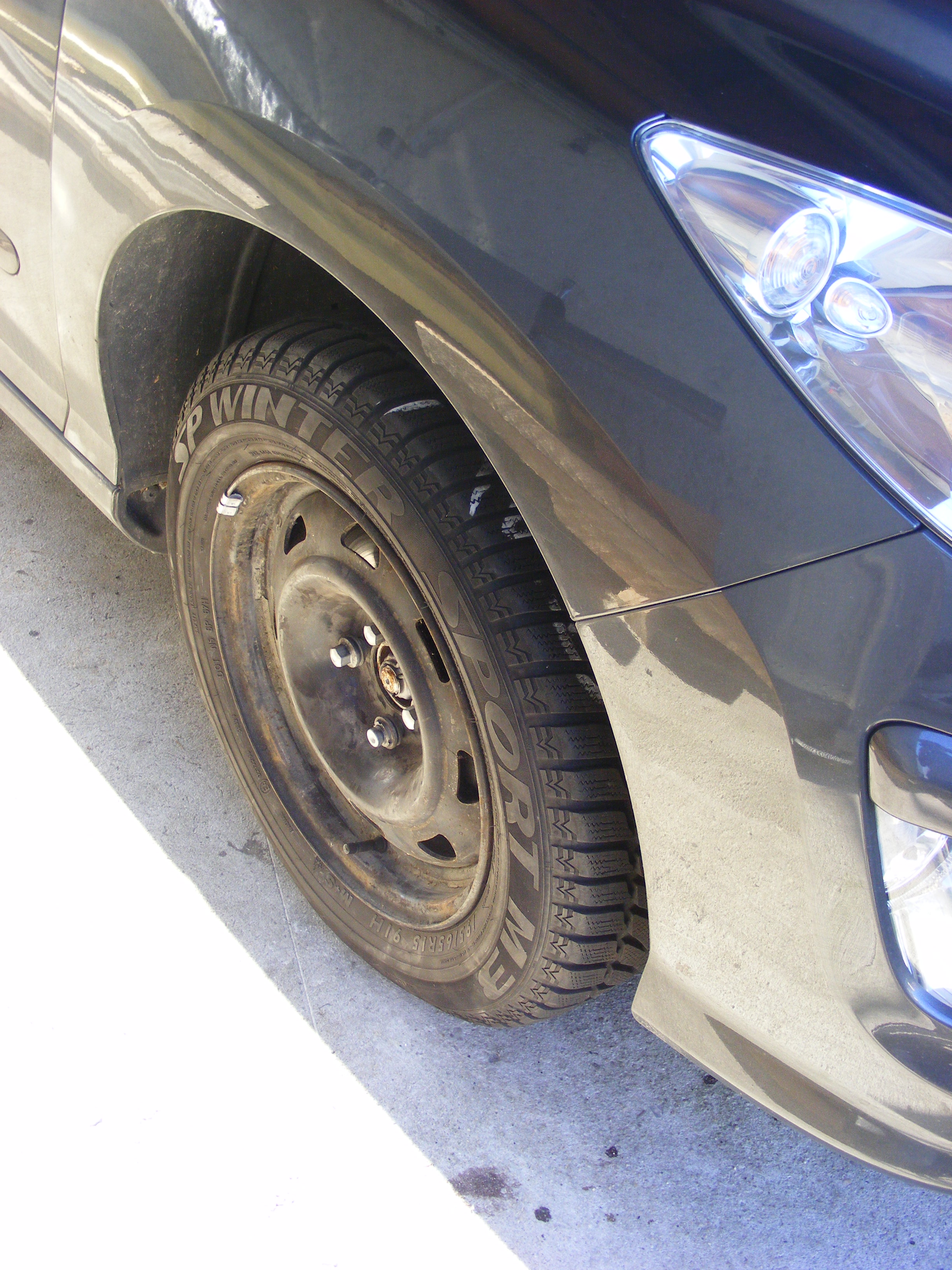

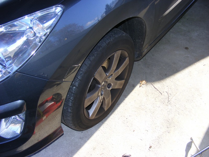

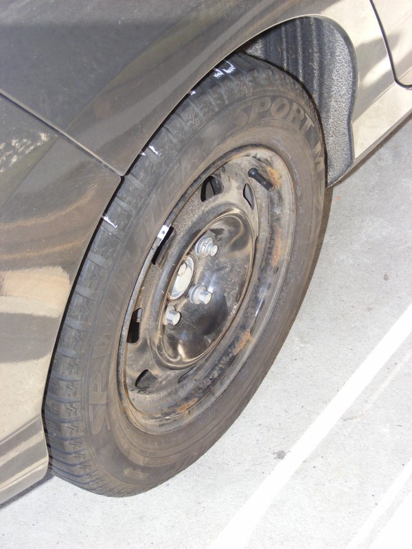

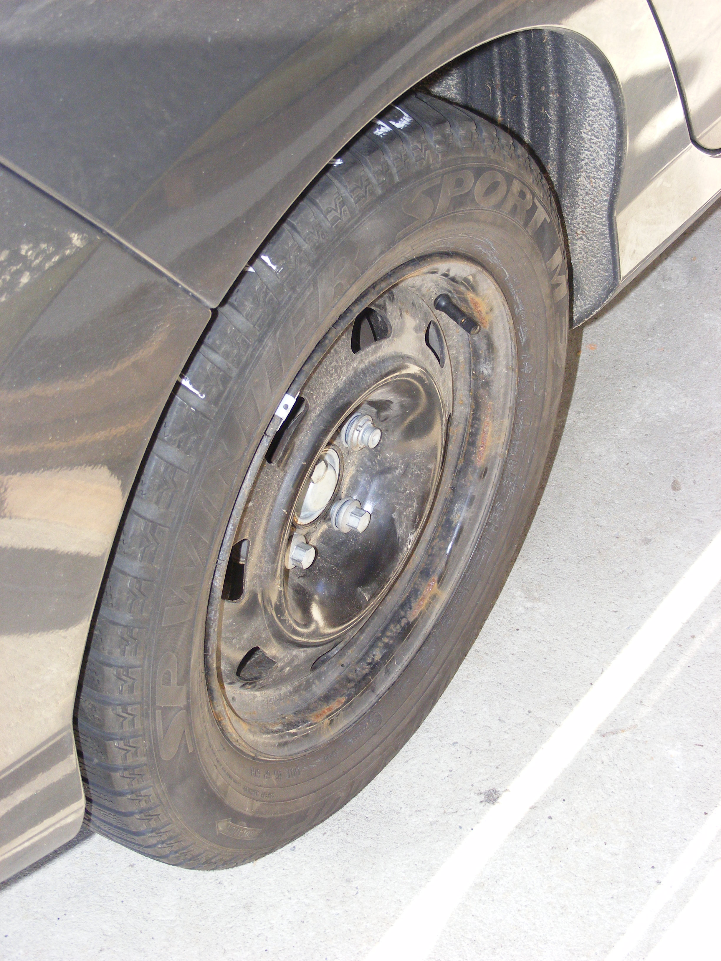

Messagede bbl001 » Sam 22 Jan 11 00:06
Salut les Gars,
Je devais vous envoyer les photos en "pneus Winter" dimanche dernier, mais je viens juste de trouver comment ... joindre les photos en pièce jointe ? Le 1er qui se moque à un gage, on apprend à tout âge !
Je vous ai mis plusieurs images comparo-jantes-alu-vs-tôle, et une plus rapprochée sur les écrous de série pour jantes alu et tôle compatibles.
Sans enjoliveurs, c'est crade, mais en ce moment je fais un peu de route en campagne et j'attends le retour des vacances de neige pour faire un nettoyage de printemps et une remise à propre des jantes alu, plus facile démonté que sur la 308.
Bon WE
bbl001 8) 8) 8)

Messagede Storme » Sam 22 Jan 11 09:15
bbl001 a écrit:une plus rapprochée sur les écrous de série pour jantes alu et tôle compatibles.
On attend aussi ton retour sur l'efficacité de tes pneus neige :wink:
Une petite question, les rondelles plates sur les vis pour jante alu n'ont pas tendance a se balader de trop avec un montage sur jante tôle :?:

Messagede manuk56 » Sam 22 Jan 11 09:38
Quelle crasse ces ecrous peugeot :evil:
C'est bien une des rare chose qui me manque par rapport a mon ibiza.... Et je parle même pas de la fois ou 3 de mes 4 ecrous antivol se sont cassés... Chez peugeot on m'a dit... problème connu depuis des années...mais ils changent rien... :shock:

Messagede bbl001 » Sam 22 Jan 11 20:55
Salut Storme,
Pas de bruit parasite avec les rondelles, au niveau de la tenue de route, j'ai l'impression de conduire mon ... ancienne 307, l'assistance de direction a des ailes à petite allure, et pas de ripage ou de bruit inquiétant en marche arrière en braquant à fond.
Côté conso, aucune différence sur l'Odb, par contre les gommes accrochent moins sur le mouillé, çà fait une drôle de sensation sur les rond-points un peu humides !
Pour la tenue sur neige, je demanderai à ma ... femme quand elle rentrera des vacances d'hiver dans 3 semaines, patience ...

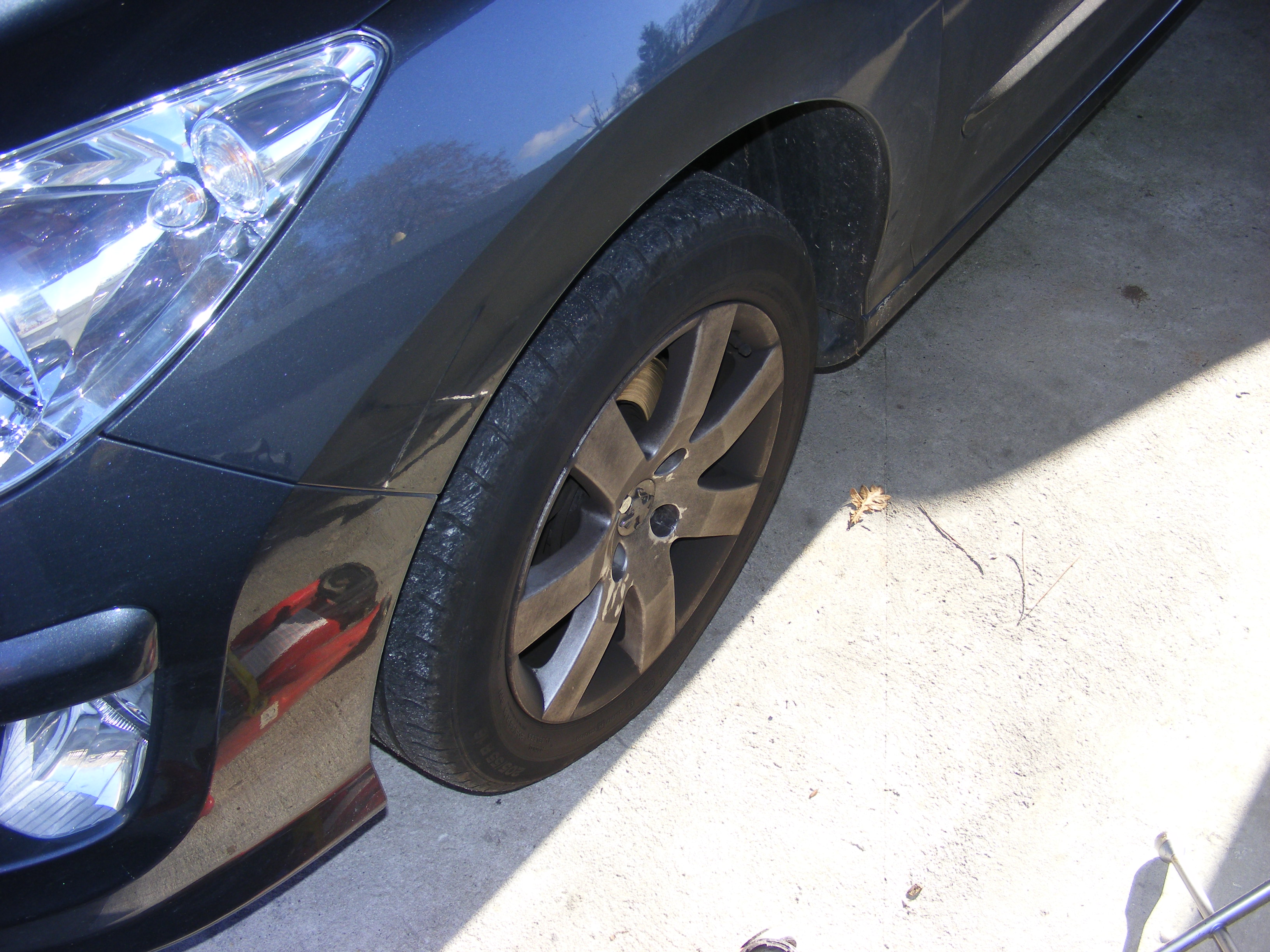

Messagede Rosco » Mer 02 Fév 11 10:04
papa125 a écrit:... par contre le 16" passe... juste, mais ça passe :wink
Effectivement, c'est tout juste. Je ferai une photo à l'occasion (jantes tôles 16" + Nokian WR G2).
