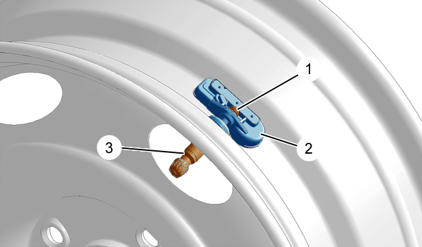

Messagede forest » Jeu 09 Sep 10 17:33
140 € pièce (le capteur + la vis de maintient).
En ocre sur ce schéma :

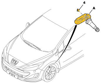

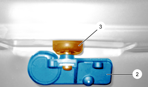

Messagede nico33 » Ven 29 Juin 12 11:16
Voilà 3 docs que j'ai trouvé concernant le capteur.
Je ne sais pas encore si la valve est spécifique ...
1414_001.pdf
(43 Kio) Téléchargé 1008 fois
