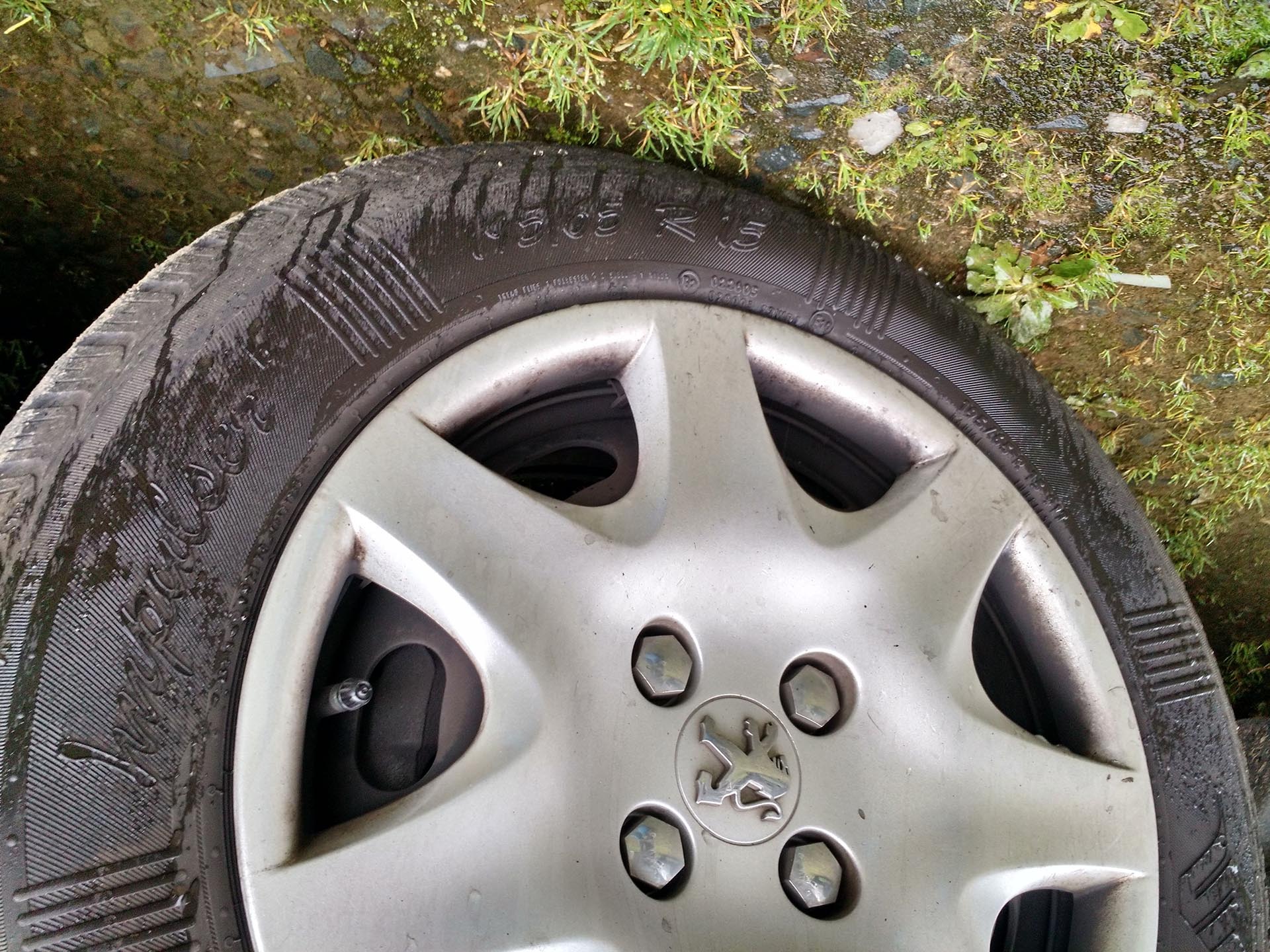

J'ai passé mon contrôle technique cette année et c'est ok pour mes pneus mais ceux que j'ai à l'avant ne passeront plus à partir de 2018.
Il faudra donc que je les change pour le prochain contrôle en 2019.
C'est des 195/65 R15
Je crois qu'il m'a dit que c'est des L
Pourquoi est ce qu'on ne voit pas l'indice de vitesse sur la photo?
308 phase 1 1,6 HDI 90 CV et 16 soupages

91T, c'est visible le long de la jante
