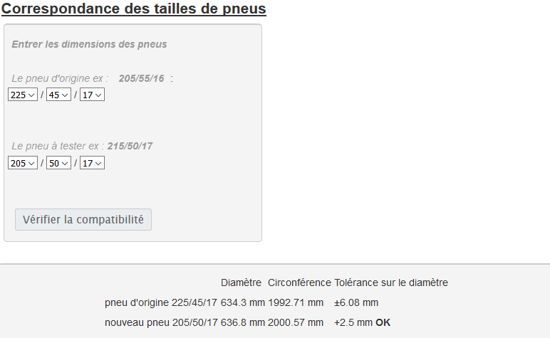

Tu as faux Starskier, comme le prouve ce comparateur :
Il n'y a que 2,5 mm de plus, sur la circonférence; je te laisse calculer sur le diamètre !

Pascal29 a écrit:Tu as faux Starskier, comme le prouve ce comparateur :
C'est pas parce que ton configurateur marque "OK" que Peugeot l'a homologué. Et comme Peugeot ne l'a pas homologué, la voiture n'a pas le droit de circuler. En cas d'accident, l'assureur (en l’occurrence l'expert qui regarde en premier les pneus lorsqu'il intervient sur une voiture accidentée) rigolera bien et refusera toute indemnisation !
