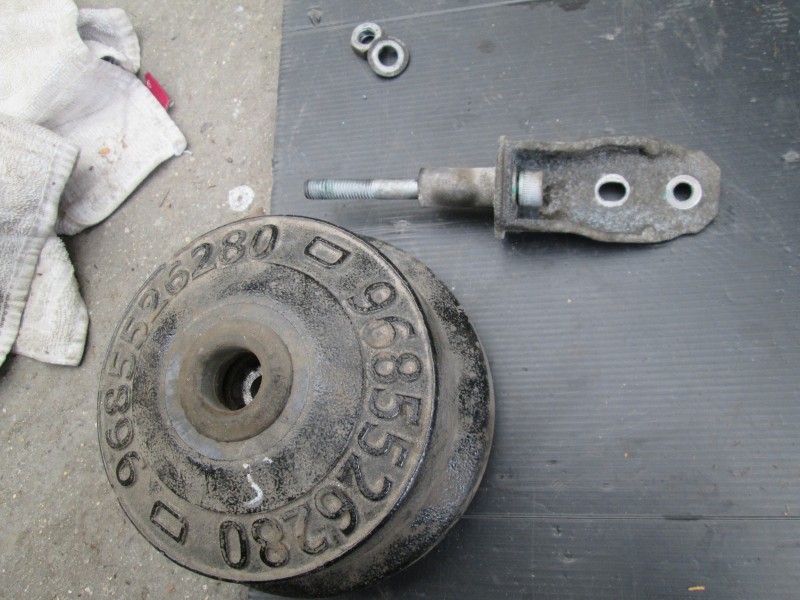

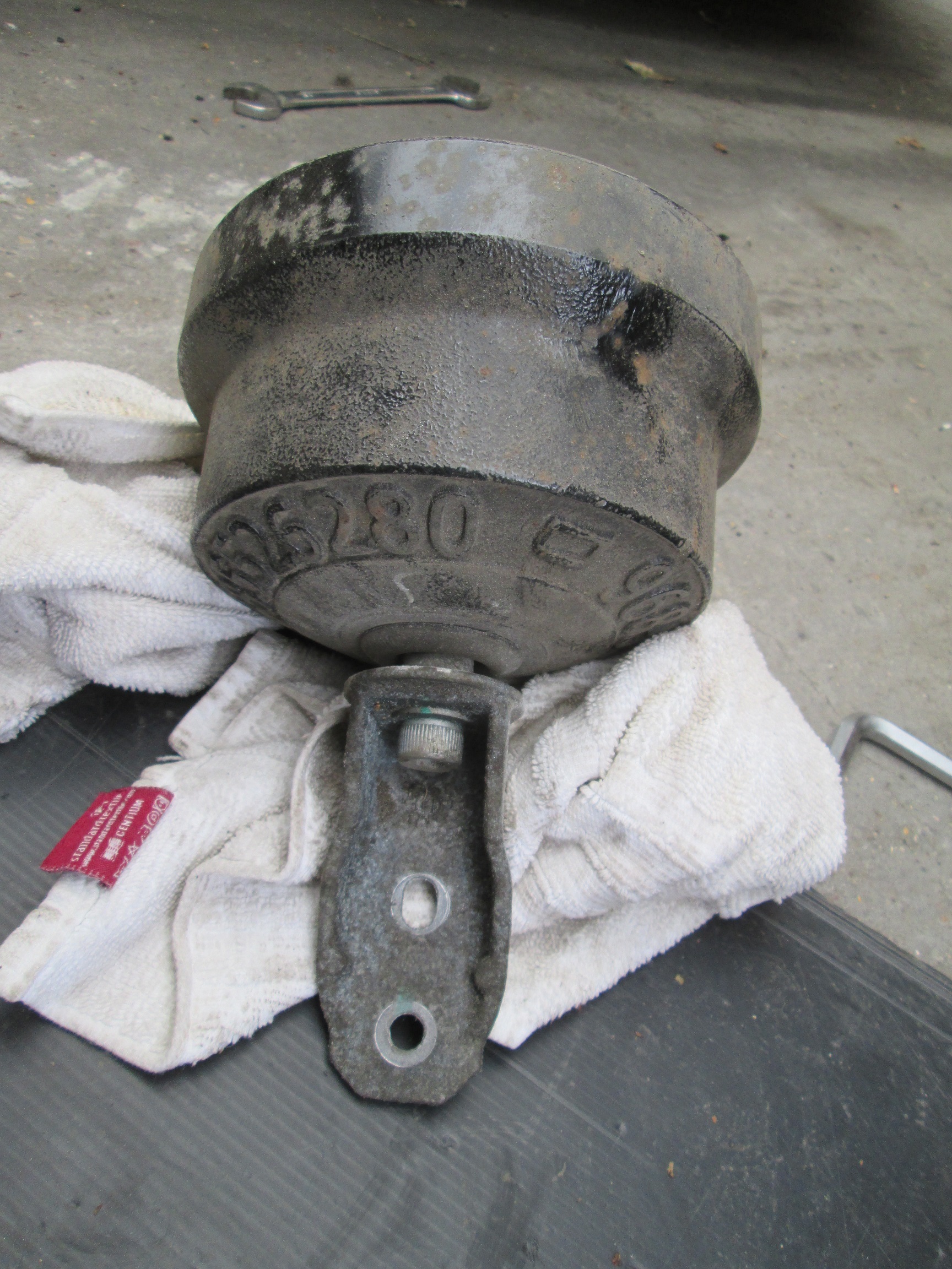

bonjour , j'avais lorsque je prenais des trous ou plaque d'égout une sorte de "claquement" à l'arrière de ma CC.
Après avoir regardé sous la voiture,
je me suis rendu compte que les deux masses en forme de cloche, avait un jeu assez conséquent autour de leur axe de fixation central qui pouvait éventuellement donner ce bruit.

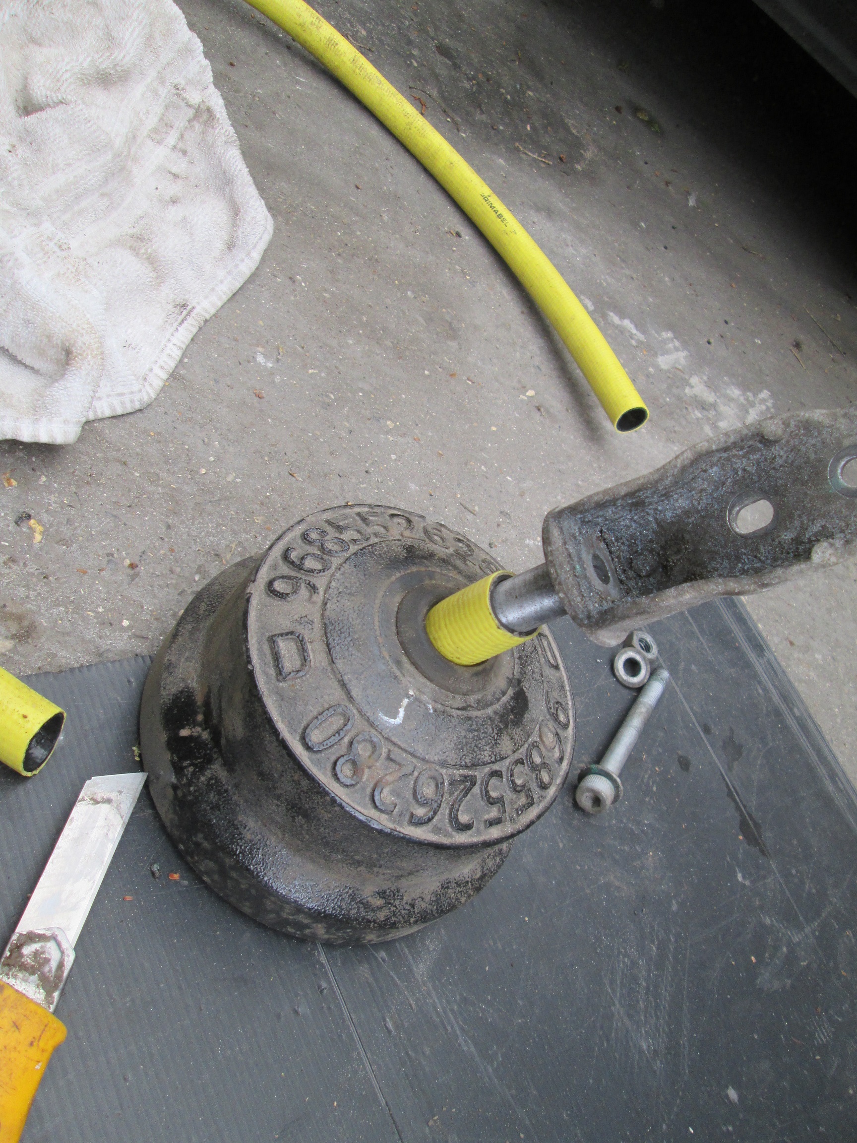

Je les ai donc démonté et ajouté autour de l'axe un morceau de tuyau d'arrosage afin de limiter le battement .
C'est très facile à réaliser sois même en une heure de temps.
Depuis je n'ai plus ce cognement désagréable .

cool ...par contre si ça se voit il va être surpris le Mossieur du CT :mrgreen:
