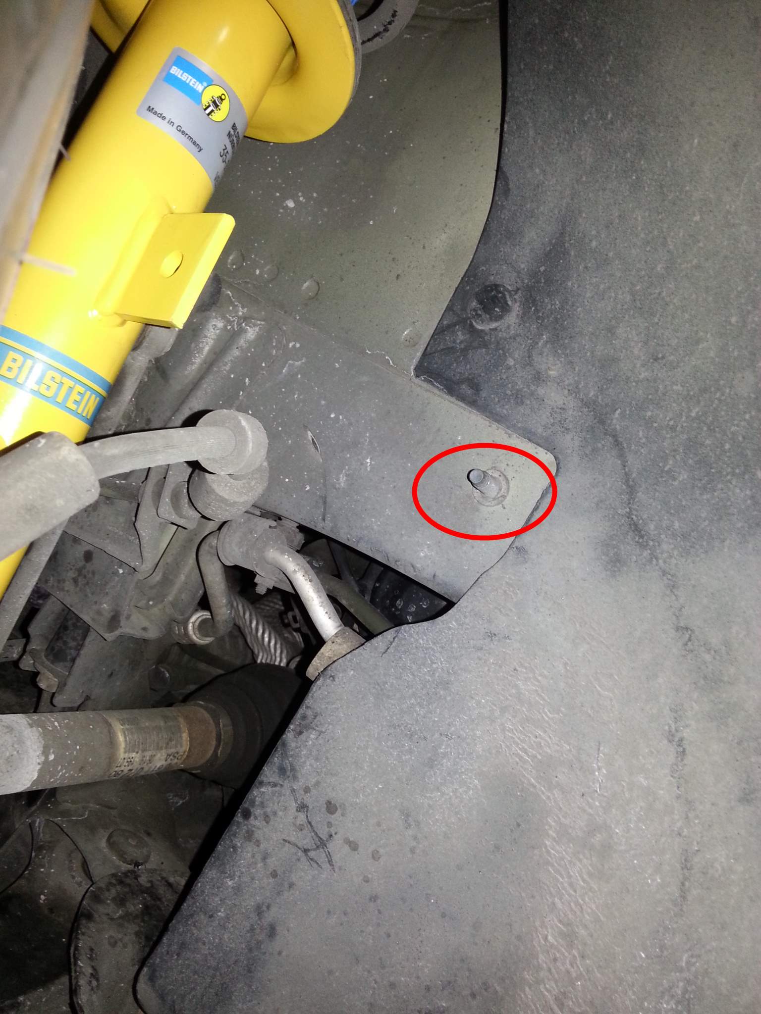

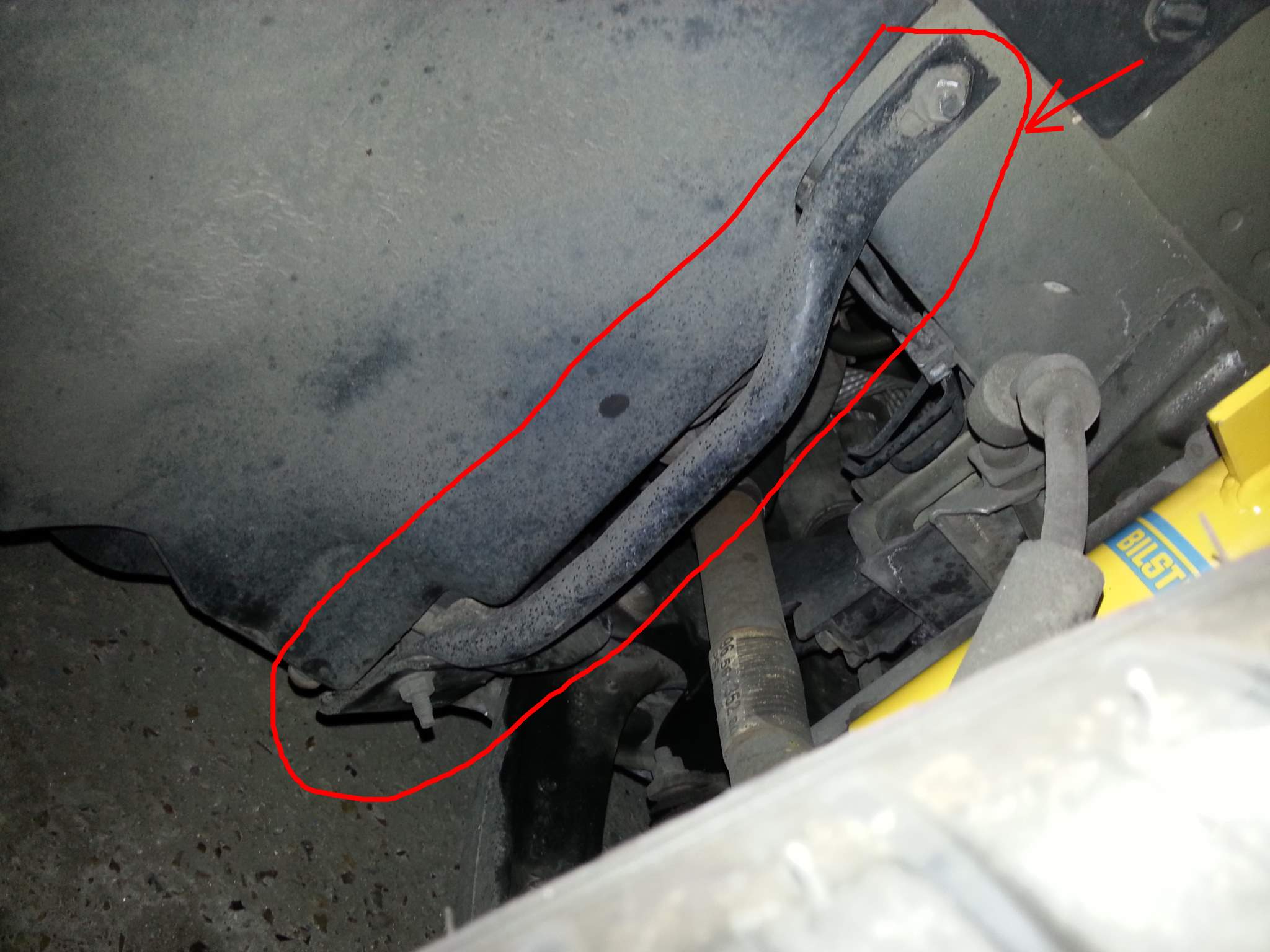

Messagede figolu » Ven 05 Avr 13 16:14
Voici pour illustrer ma question :
Voici à l'avant gauche, coté conducteur :
Et voila coté droit, coté passager :
y a pas comme un manque ? A moins que cela ne manque à tous et du coup, ce n'est pas un manque....Mais bon, je pose la question quand même : avez vous la même chose ?

Re: Barre de renfort manquante ?
Messagede Starskier73 » Ven 05 Avr 13 16:16
c'est pas une poignée pour que le mécano qui fait la vidange en dessous puisse ressortir ? :mrgreen:
:sivousme:
Messagede figolu » Ven 05 Avr 13 16:48
ouaip, à basse vitesse ça percute plus, sinon, dès 90, c'est du billard, bah faut pas prendre les nids de poules aussi...

Messagede SHBULL » Lun 08 Avr 13 21:48
Bonsoir à tous,
Alors pour faire avancer le schmilblick, je me suis aussi posé la question a quoi servent elles ? sur la mienne (1.6L Hdi DV6C avec BMP6 de 2010) aucune barres (économie ???) (je les ai rajoutées depuis car j'avais des soucis de bruit et de coup (remontée dans la pédale d'accélérateur) ça a amelioré mais c'est pas la panacée, (j'ai resolu le probleme en modifiant les attaches supérieur des amortisseurs)
Sur les modéles conduite à gauche il y a seulement le tirant de gauche de monté, sur les conduites à droite seulement le tirant de droite, les véhicules qui ont les 2 barres (peut etre conduite au centre) sont la 308 GTI et la RCZ seulement les versions equipées du moteur EP6CDTX (200CV)
Je pense que ça rigidifie la partie avant du berceau qui est fixé seulement par 4 vis
Ces barres existent aussi sur d'autre modéle genre 3008, 5008
Pour la partie arriere du berceau on peut rajouter des renforts (petit plat) qui relient l'attache du berceau (vis) à la caisse (idem monté sur les versions sportive ou les versions avec une motorisation essence voir break voir coupe/cabriolet) (ref:3508.66)
On peut aussi rajouter la barre anti-rapprochement inférieure de la RCV 200CV (Ref: 96 733 930 80)
Bonne réflection
A+
SHBULL
