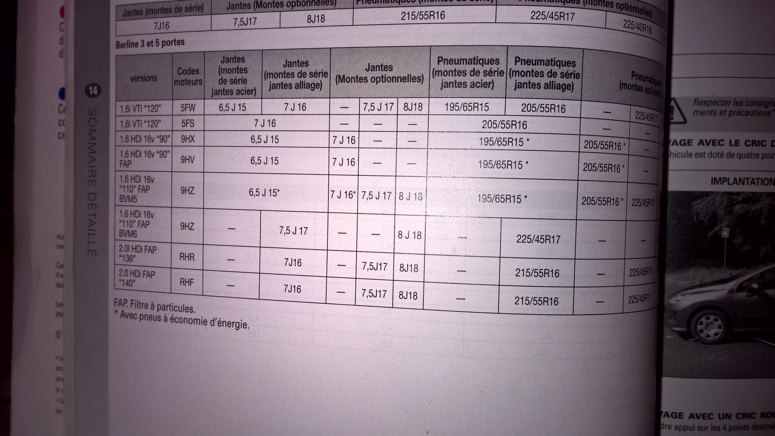

syrill1990 a écrit:Fini de me prendre la tête avec mes rinjani

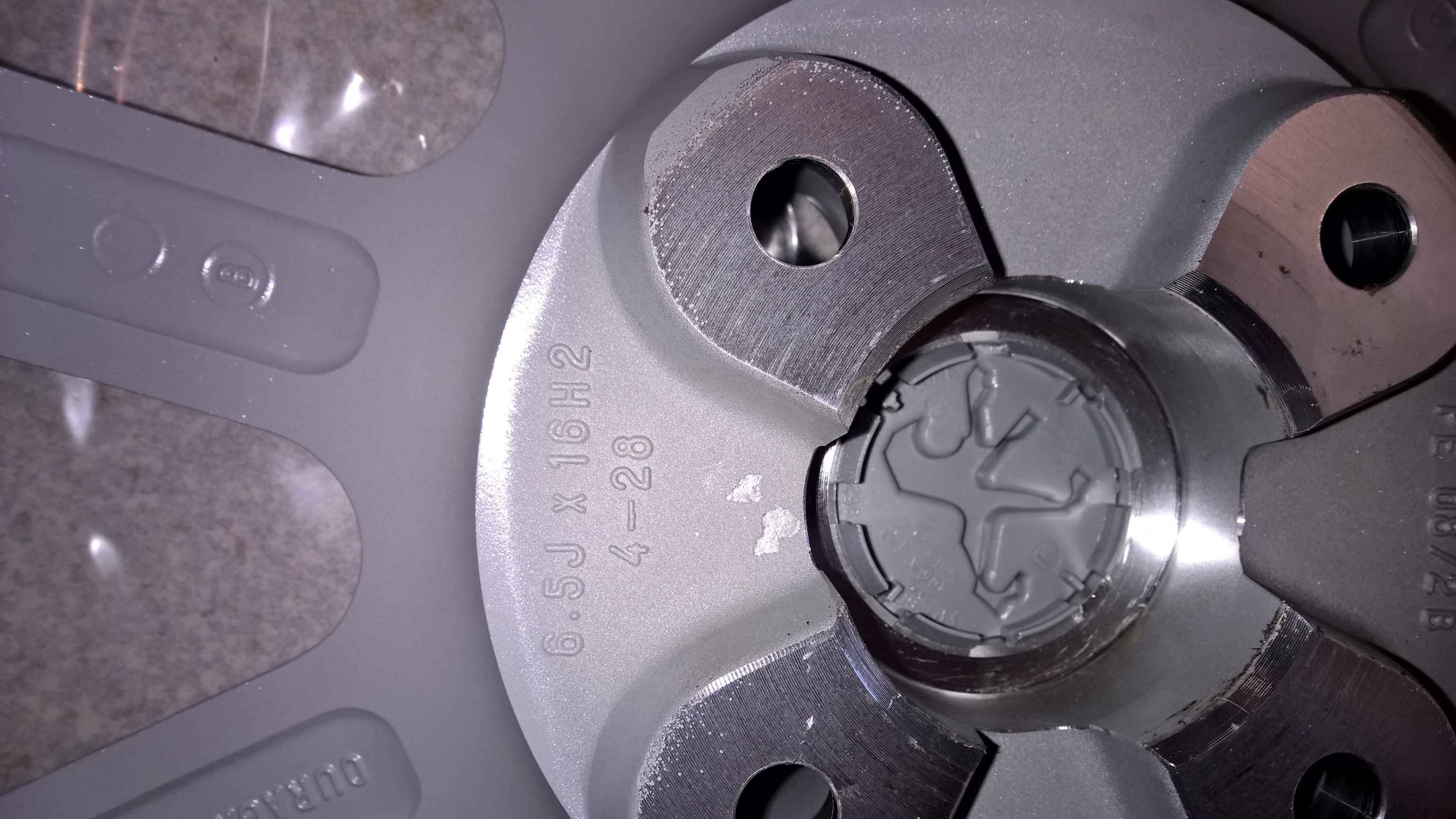

J'ai eu un bon plan pour des jantes neuf d'origine peugeot mais les caracteristique des jantes sont pas les meme alors je m'en remet a vs pour savoir si ils peuvent passées ou pas.
6,5Jx16H2
4-28
