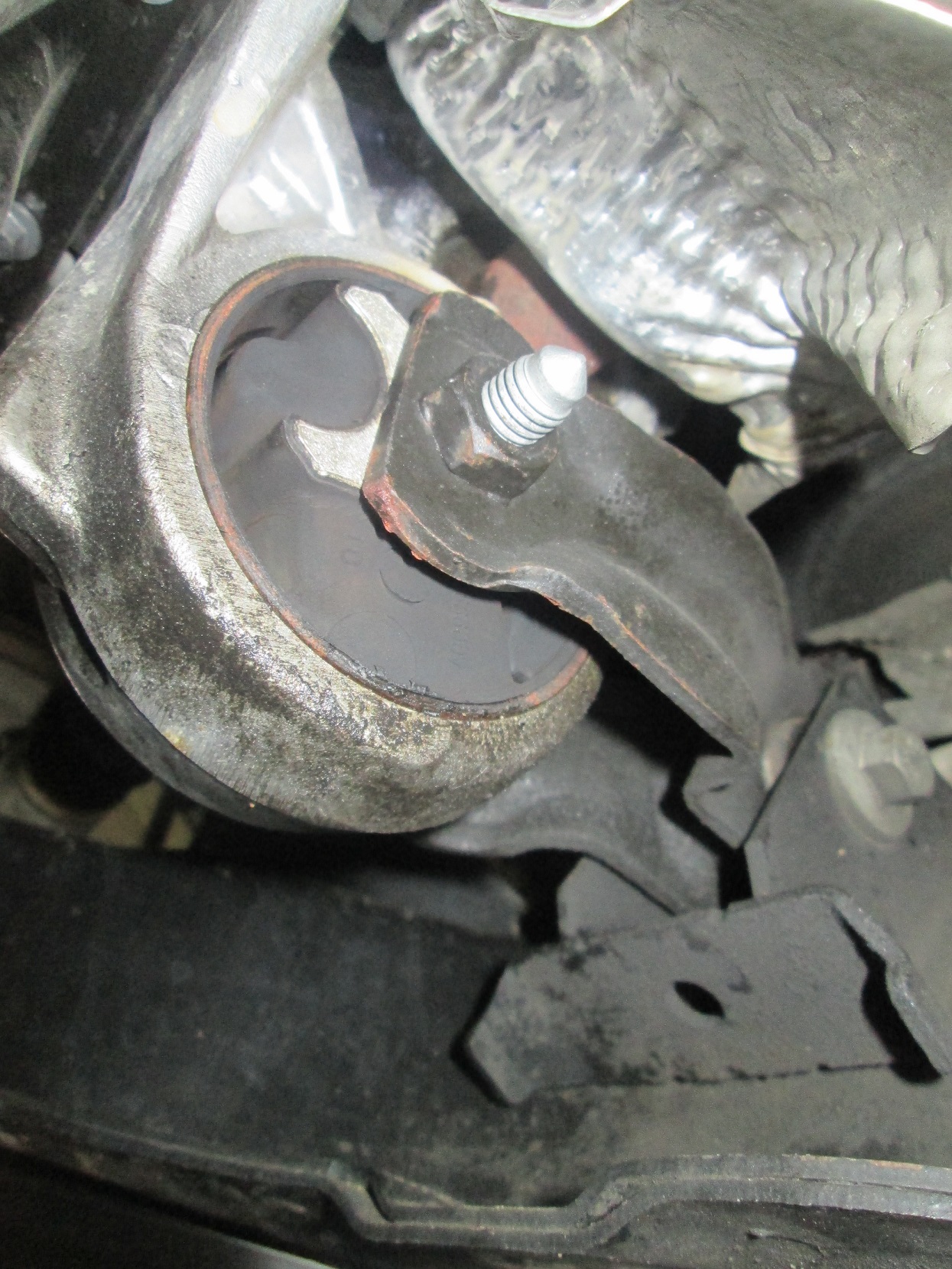

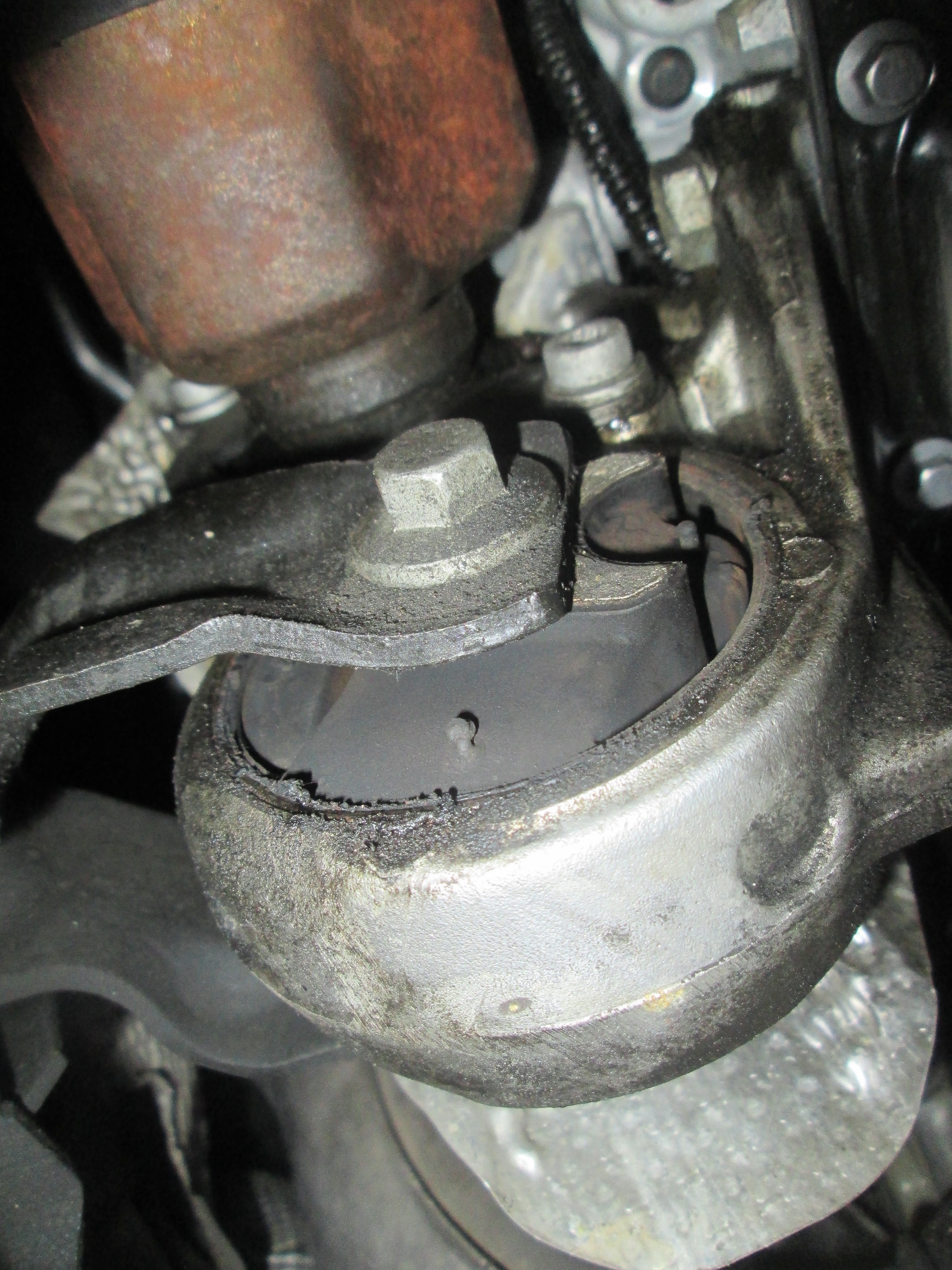

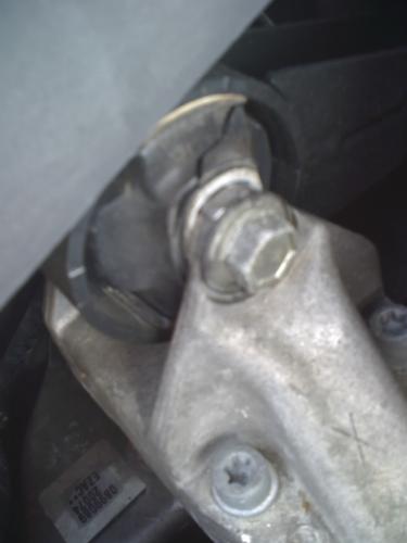

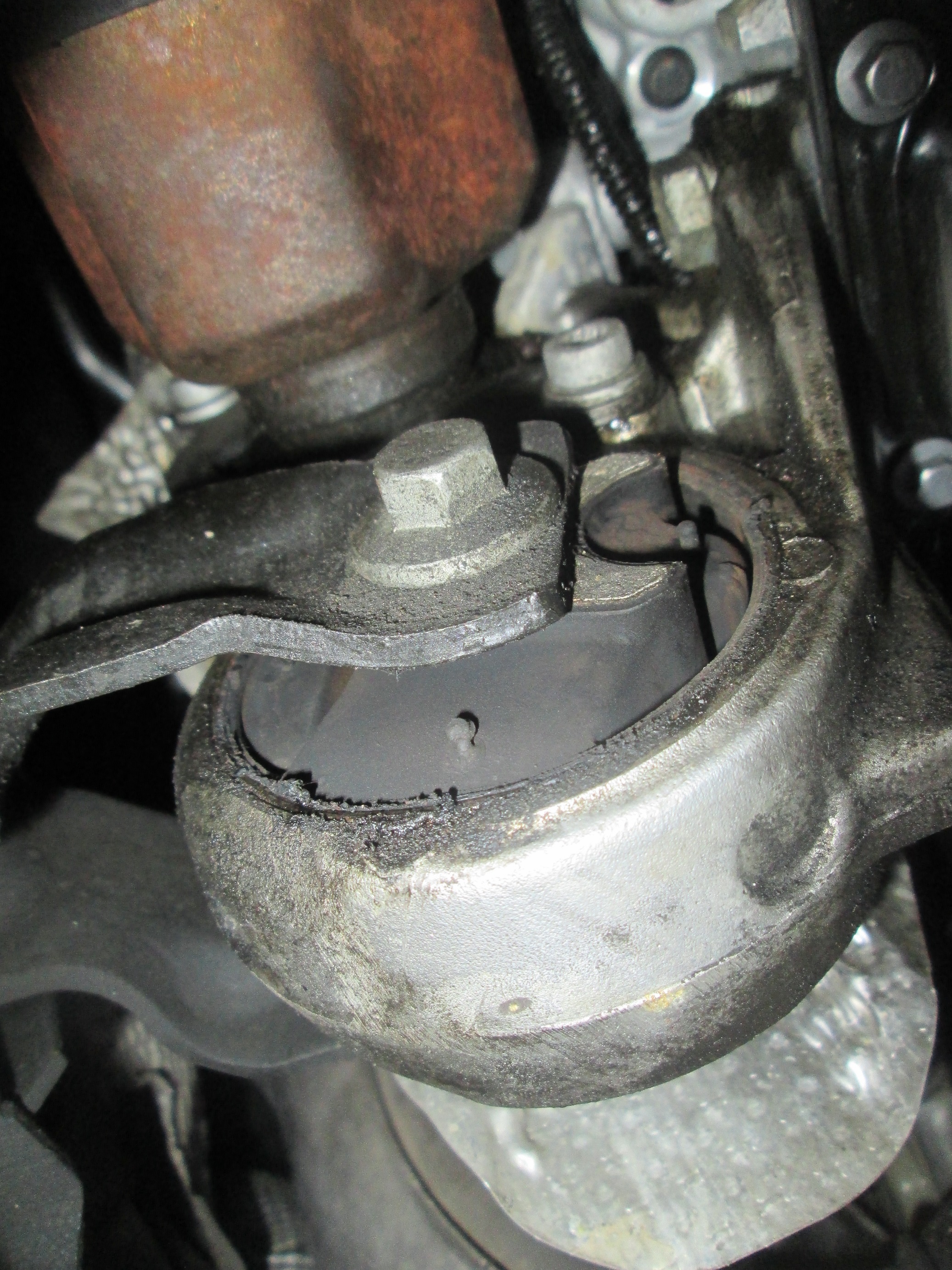

Messagede diwa7 » Mar 17 Jan 17 11:13
méric a écrit:Bonjour diwa, peut tu m'indiquer ou se trouve cette biellette ?
Merci.
Derrière le carter d'huile, entre la boite de vitesse et le châssis.
Voilà à quoi cela ressemble sous l'auto:
Et ça, c'est quand elle est à changer:
Les images sont des illustrations prises sur le net, ce n'est pas forcément sur 308; mais que ce soit la C4 et 307 ici présentées, les pièces sont quasi identiques, le visuel lui l'est entièrement.

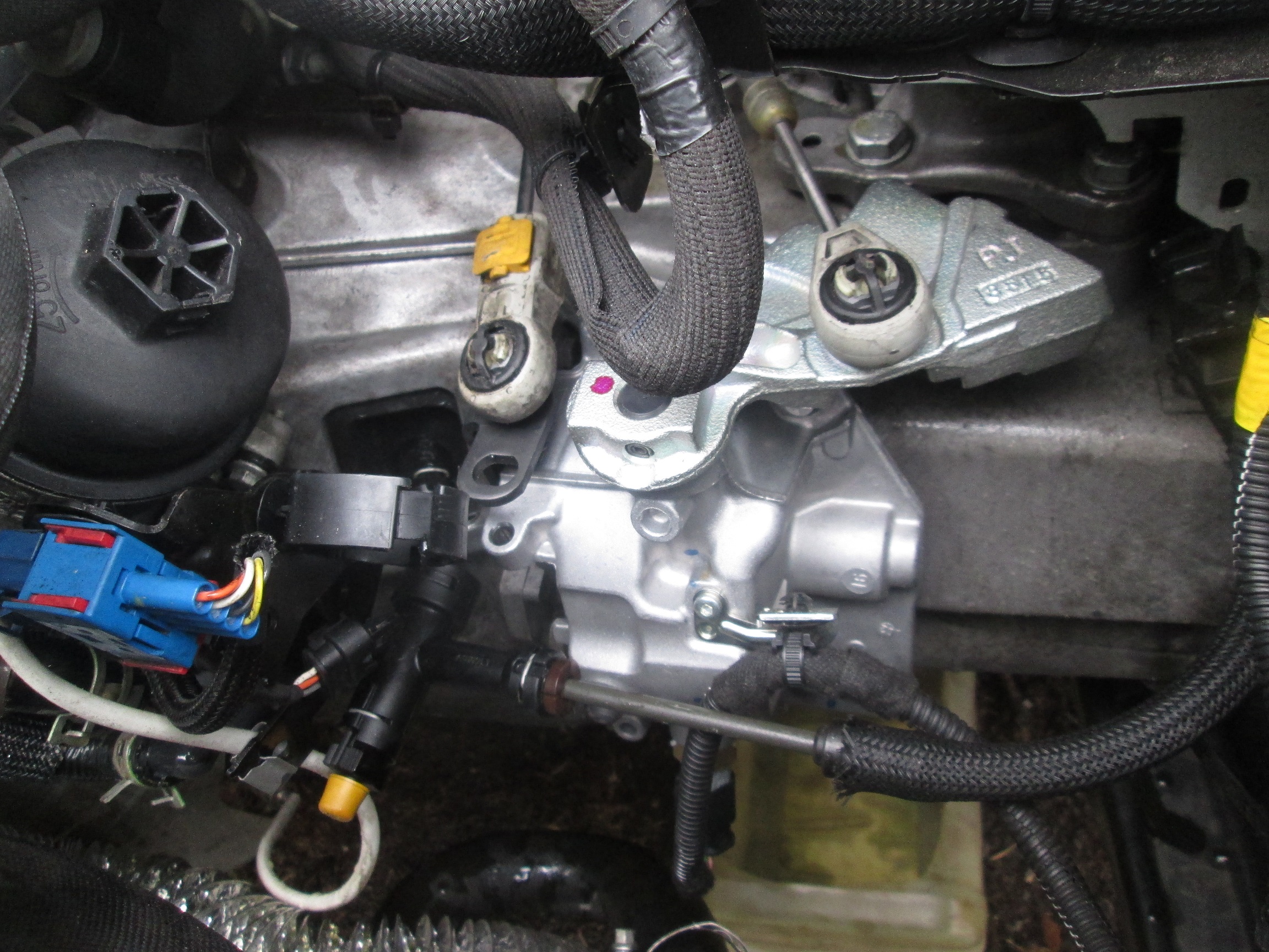

Messagede méric » Dim 22 Jan 17 13:52
voila je suis allé sous la voiture , bilan le silent bloc à l'air en bon état.
J'ai regardé aussi la partie supérieure que je ne pu photographier faute de place.
méric
Messages: 43
Inscription: Dim 21 Fév 16 23:07
Localisation: Pas de Calais
Re: passage des vitesses délicat

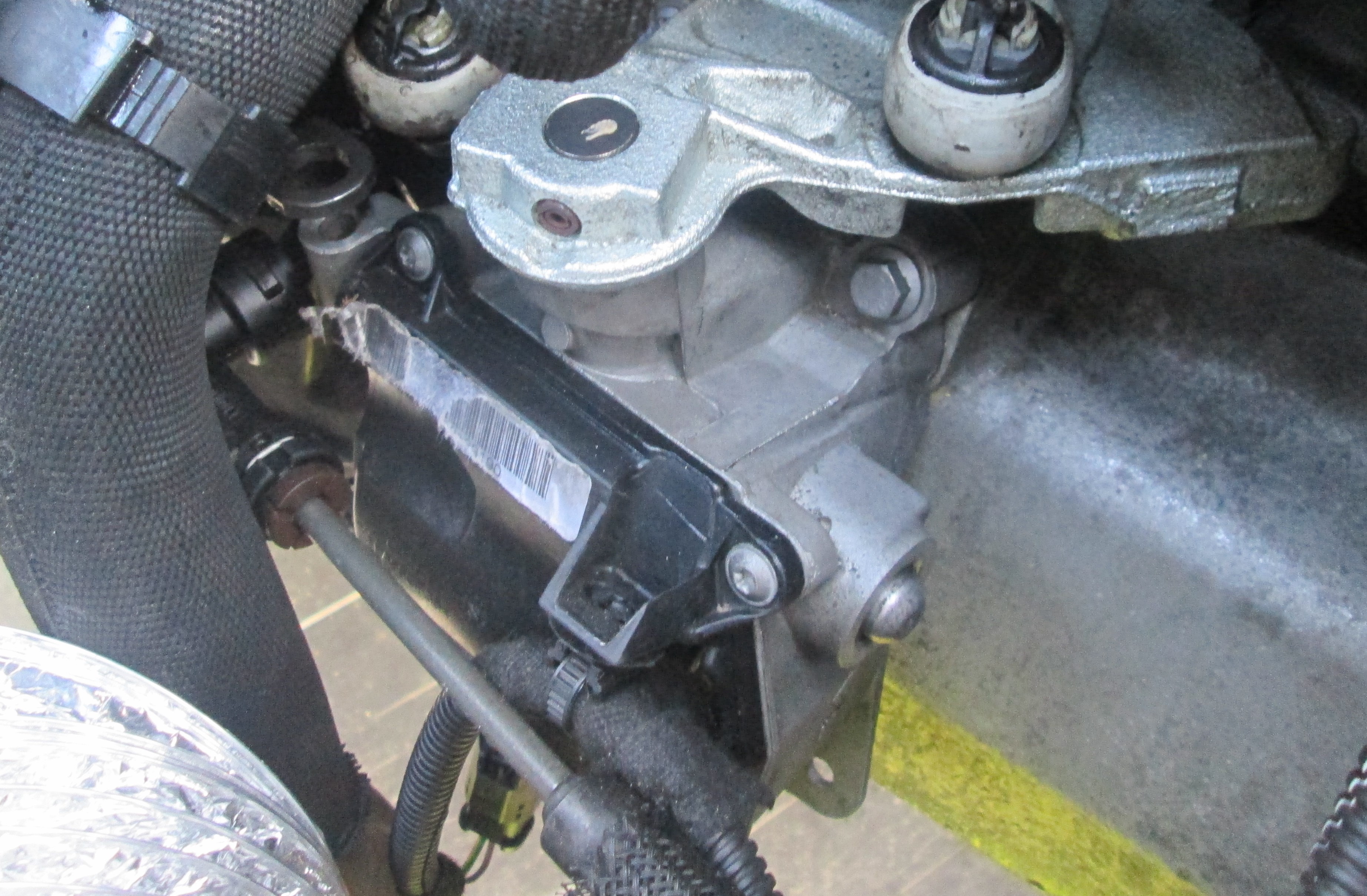

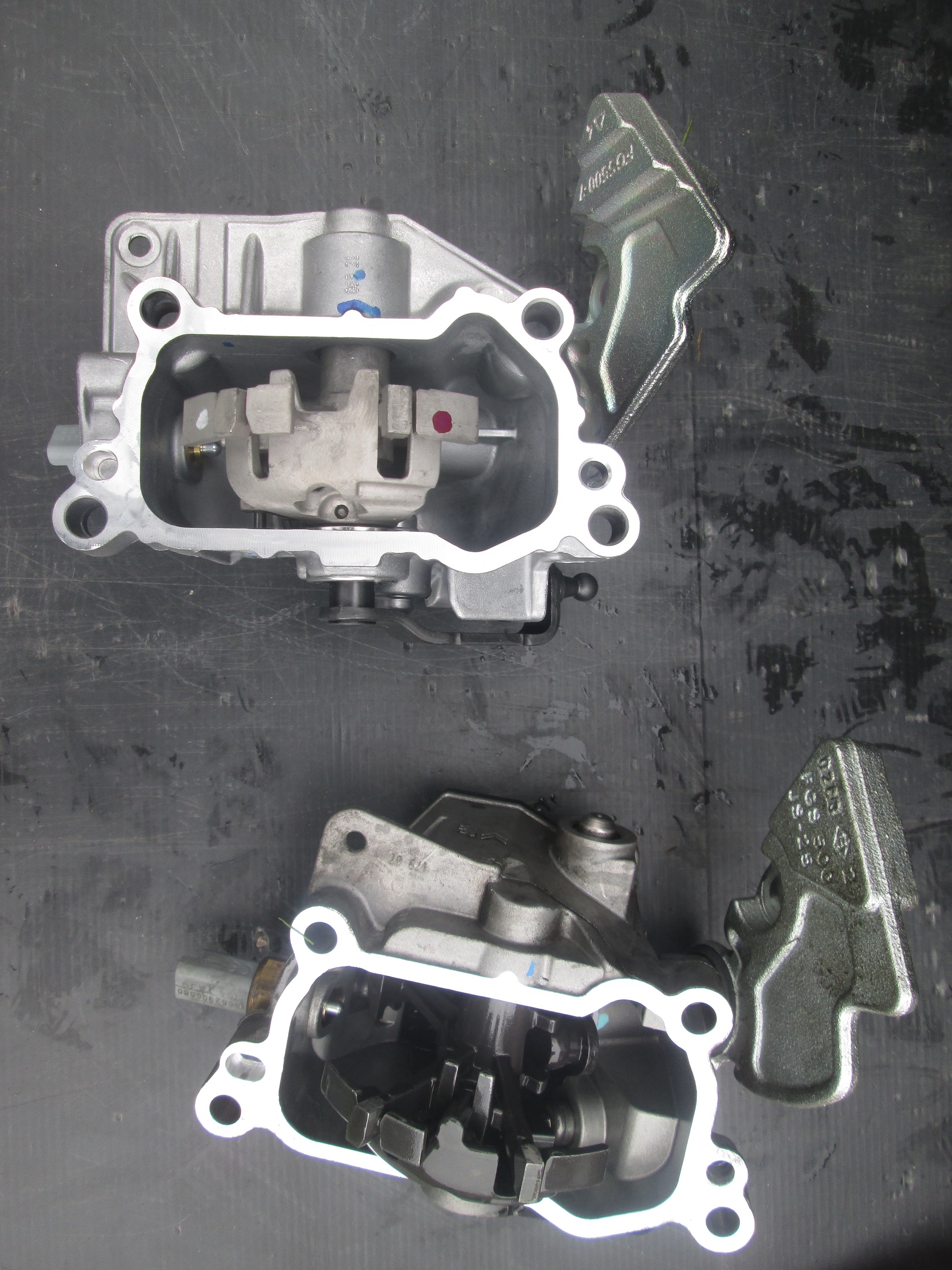

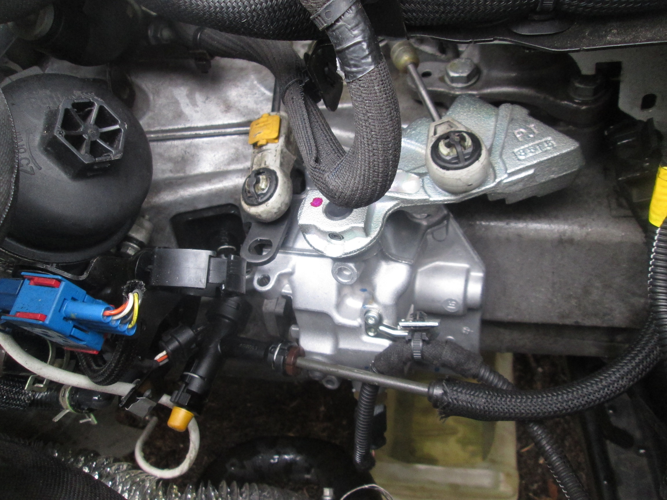

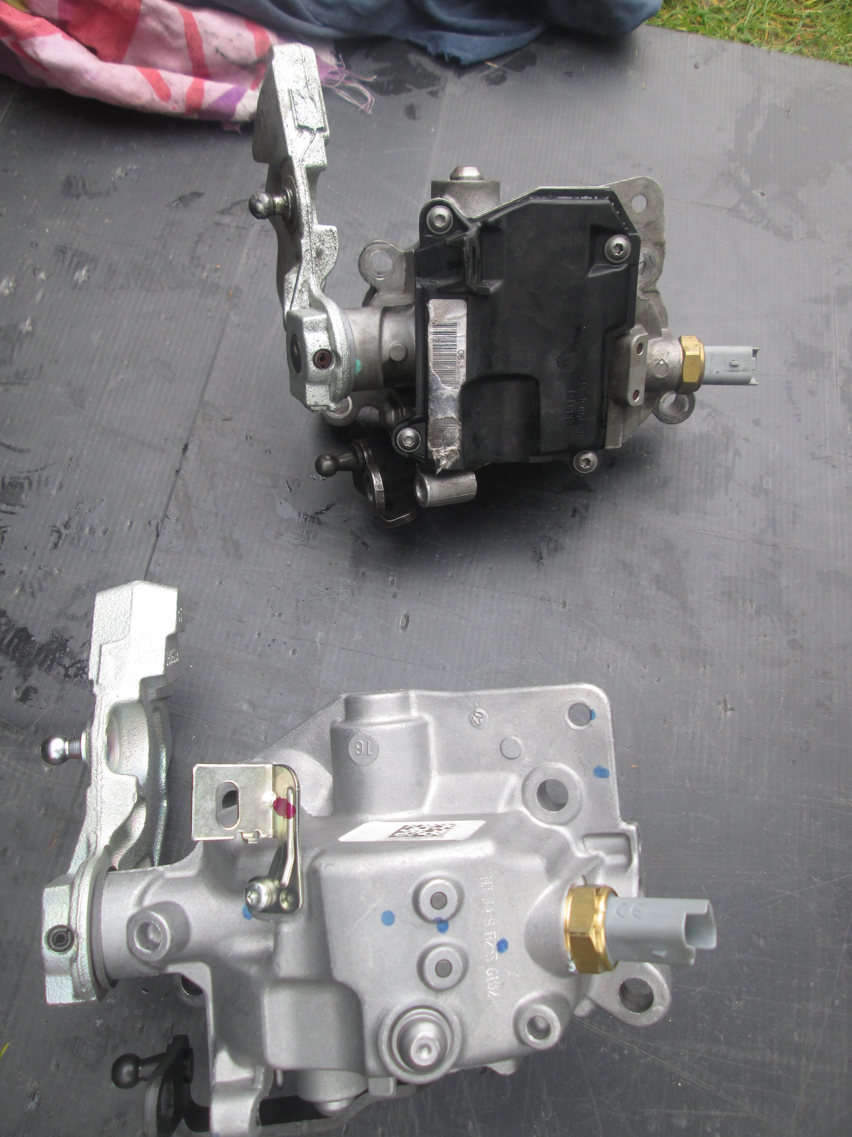

Messagede méric » Mar 11 Avr 17 20:22
suite de l'histoire, j'ai acheté et remplacé le boitier de commande boite de vitesse, j'ai travaillé il y a longtemps en mécanique, ça aide bien.
C'est assez rapide et simple car il est bien positionné. Prix 170€ environ. Extérieurement il ne ressemble pas du tout mais c'est bien la bonne pièce.
Bilan le levier à beaucoup moins de jeu dans ses débattements et pour l'instant tout a l'air rentré dans l'ordre .
A voir par la suite pour seconde confirmation car j'ai peu roulé 20km environ mais ça semble tot de même positif .
Info complémentaire, j'ai affectué une purge et renouvellement liquide de frein , sachant que la butée d'embrayage est à commande hydraulique.
Résultat un changement radical sur la facilité de passage vitesse, la pédale d'embrayage est beaucoup plus consistante à l'appui.
Je vous conseille même de le faire en premier avant de changer cette pièce, on ne sait jamais.
