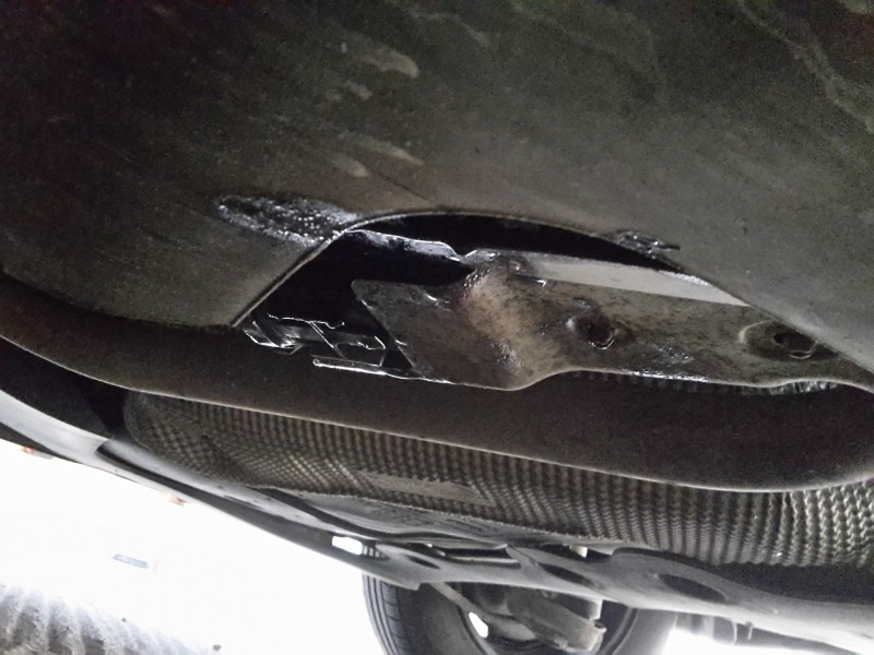

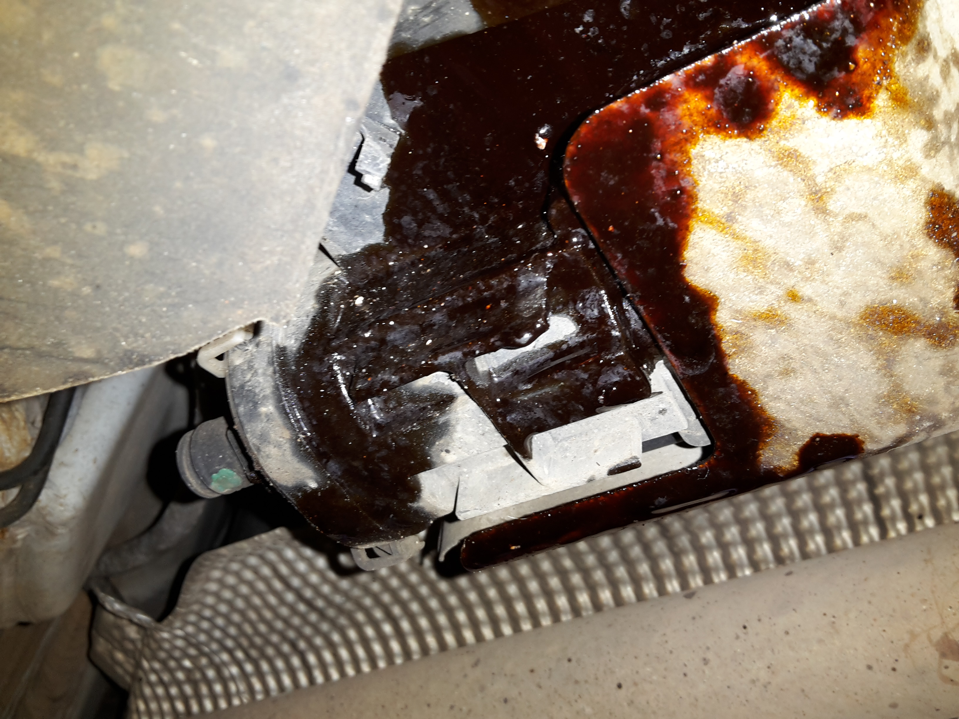

je viens sur ce forum pour vous signaler quelques soucis sur ma peugeot 308 1.6hdi 92 cv de 2011 totalisant maintenant 212 000 km.
En effet ce matin j'ai constaté des taches d'huiles au sol sous ma voiture au niveau de la porte arrière gauche (coté conducteur).
J'ai donc jeté un oeil sous la voiture et j'ai constater la fuite, n'étant pas un cador de la mécanique j'ai pris des photos de l'endroit de la fuite que je vous fait partager.
Voila les dégats :?
Je précise aussi que la 5ème vitesse se "bloque" parfois quand je souhaite rétrograder.
Merci d'avance pour votre aide et vos renseignements. :happy1:

Perso...pour moi ce n'est pas de l'huile !
C'est ta poche de cérine (ou équivalent) qui est percée.
Tu es bon pour la faire remplacer...coût environ 100 € chez Peugeot.
Pas très grave donc...surtout que c'est le kilométrage normal pour la remplacer (environ 180.000 kms)
Mais ce n'est que mon avis...

Vu la position géographique de la fuite et la couleur marron, tu as probablement raison Sylvlau.

bonsoir dans cette zone cela peut ètre que ça ou liquide de frein mai la tu t'en aperçois très vite
