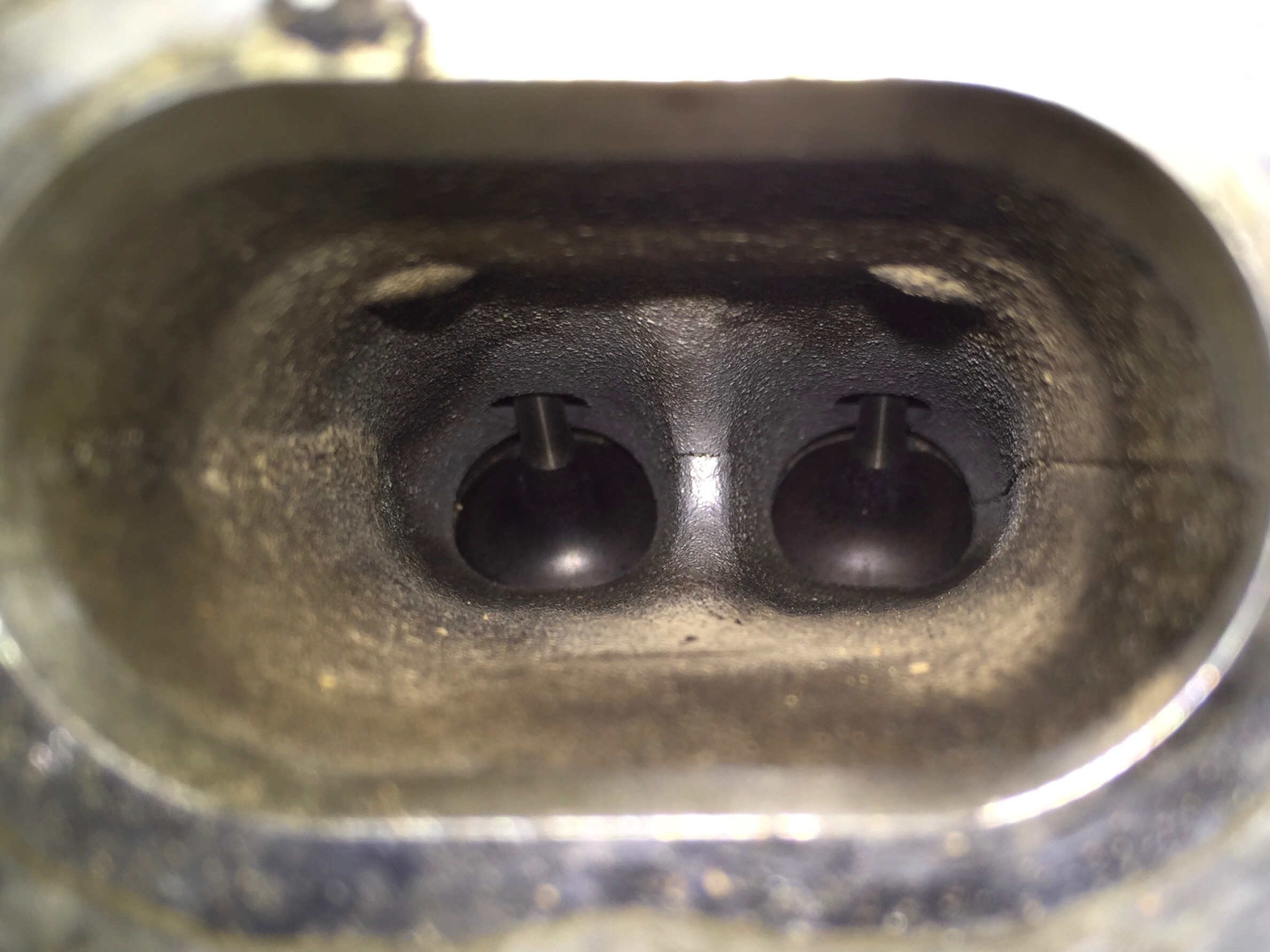

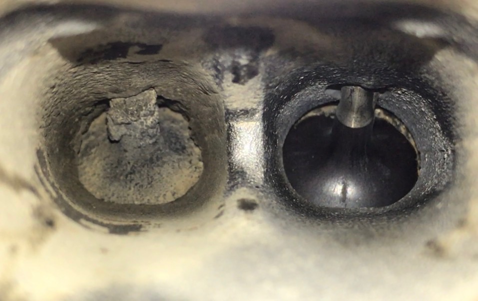

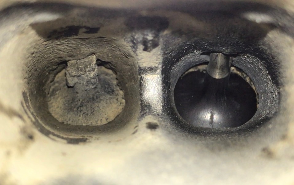

Alors grande surprise ce weekend. Je vous fait ce post pour partager cette expérience, qui servira à tous les possesseurs de moteur THP !
Après avoir testé un système qui s'appelle le carbon cleaning, qui est censé retirer toute la calamine du moteur, j'ai pris contact avec ADWShop, spécialiste des mini mais surtout du THP afin de faire un VRAI nettoyage de mes soupapes. Lors du démontage très grosse surprise. Mon THP a 129 000 kms, les soupapes sont dans un sale état !
Le carbon cleaning n'a finalement servi à rien du tout, un conseil, économisez votre argent (65€) et investissez les dans un vrai nettoyage : 350€ TTC.
Ce n'est pas la même prix, mais les photos sont à elles seules l'argument le plus remarquable :
AVANT / APRES nettoyage :

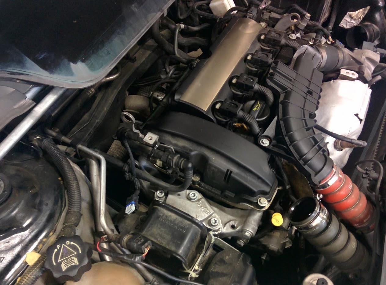

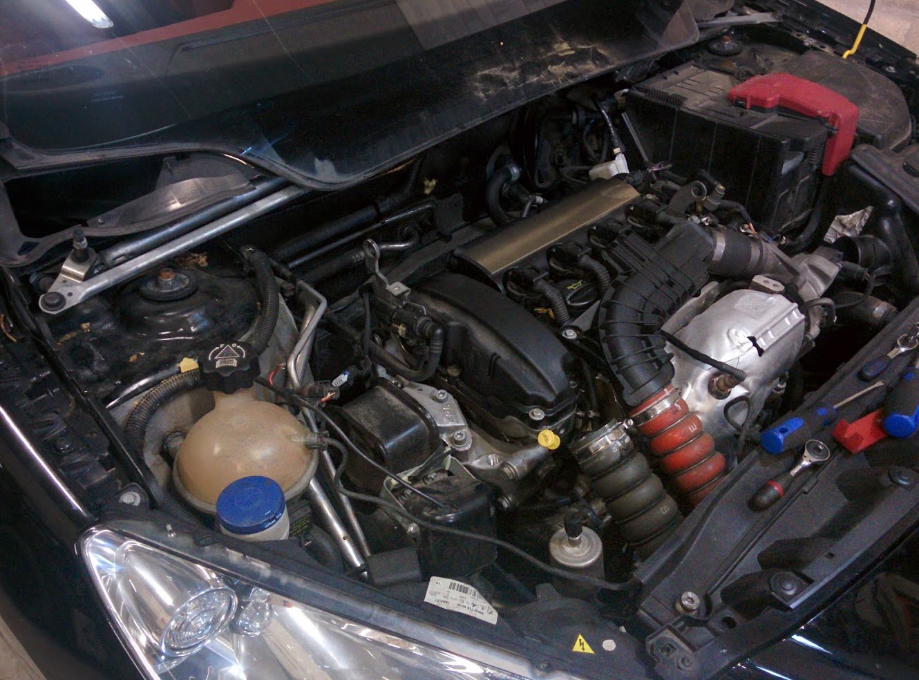

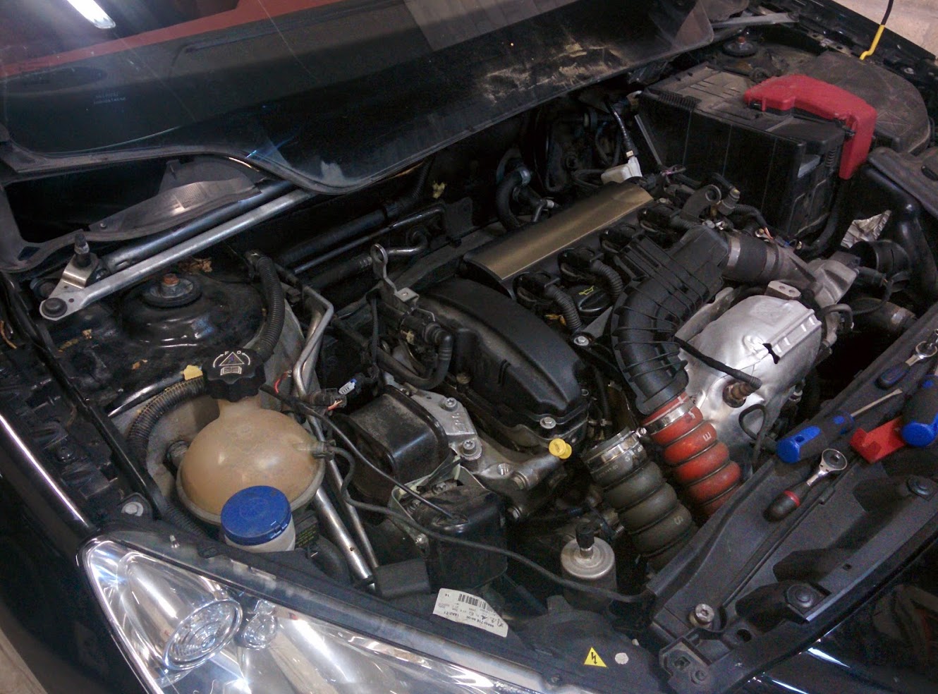

Quelques autres photos du démontage (laccès n'est vraiment pas des plus simple, si on compare à la mini) :
