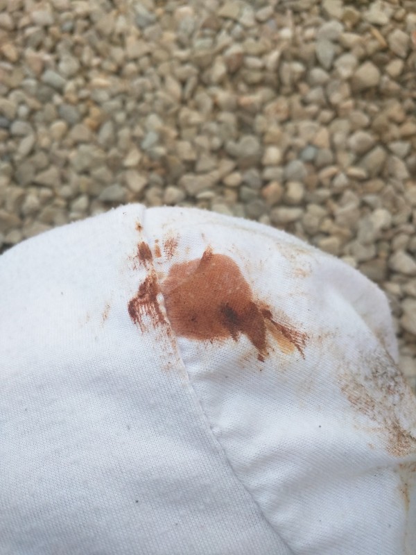

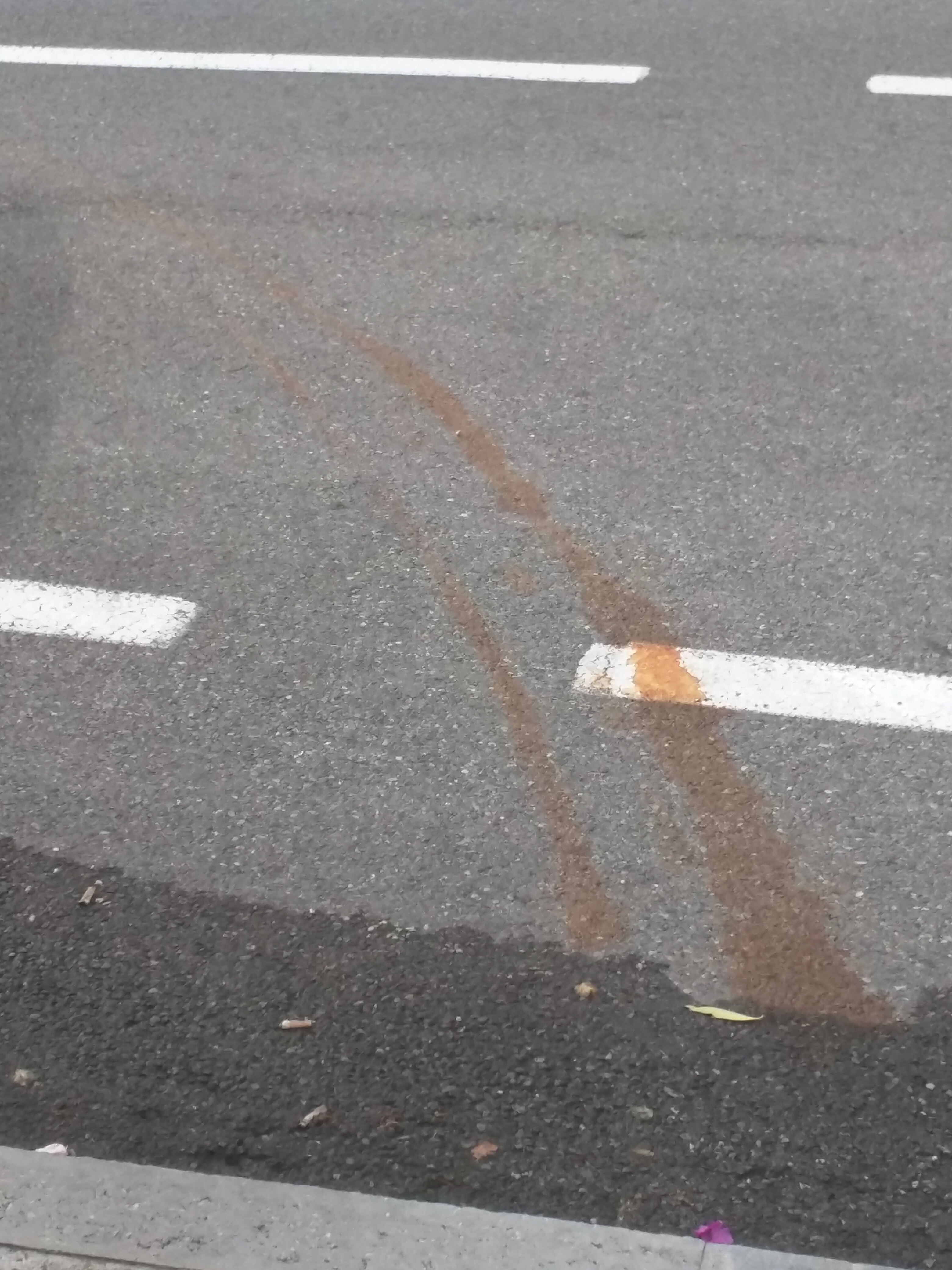

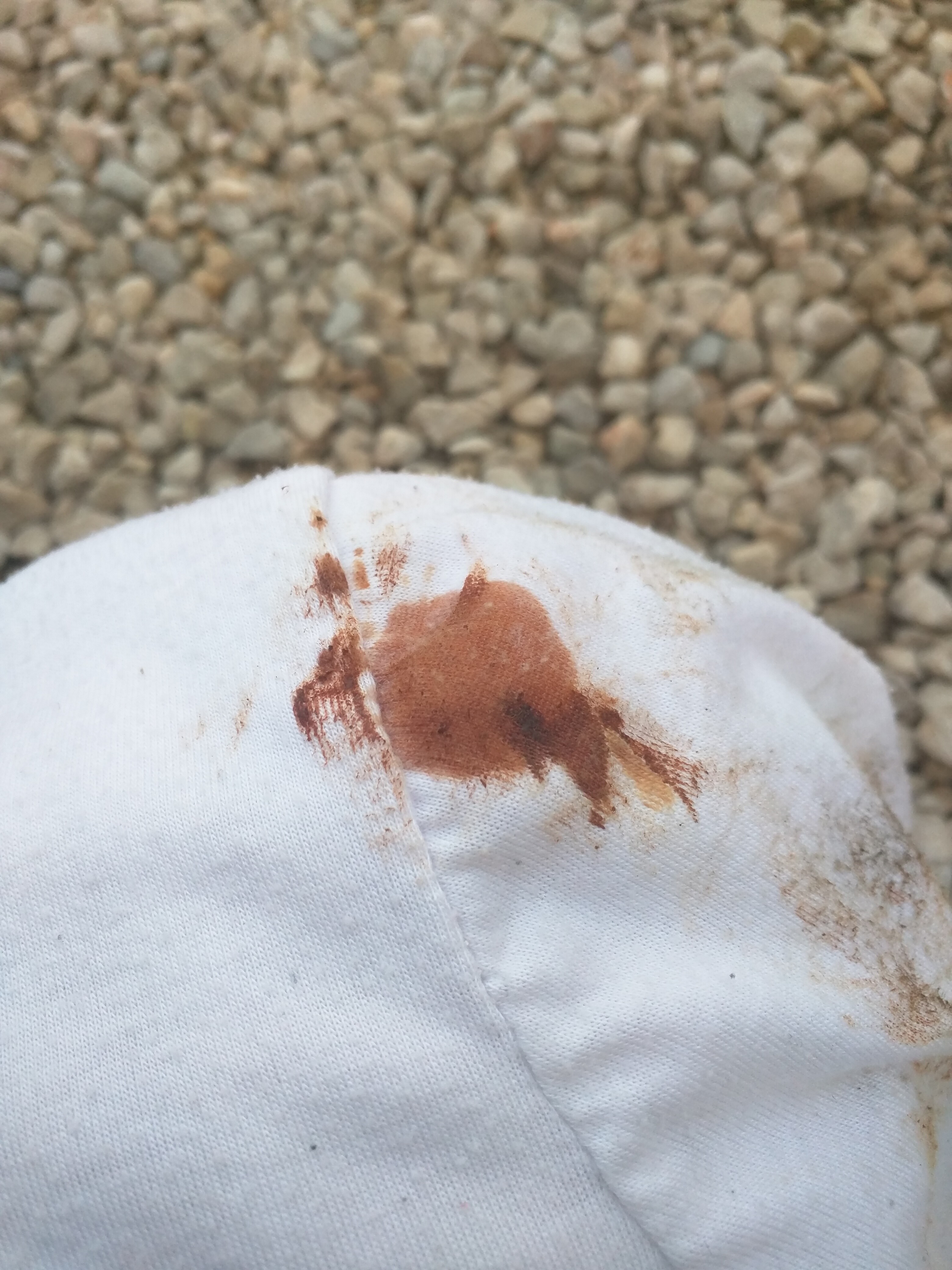

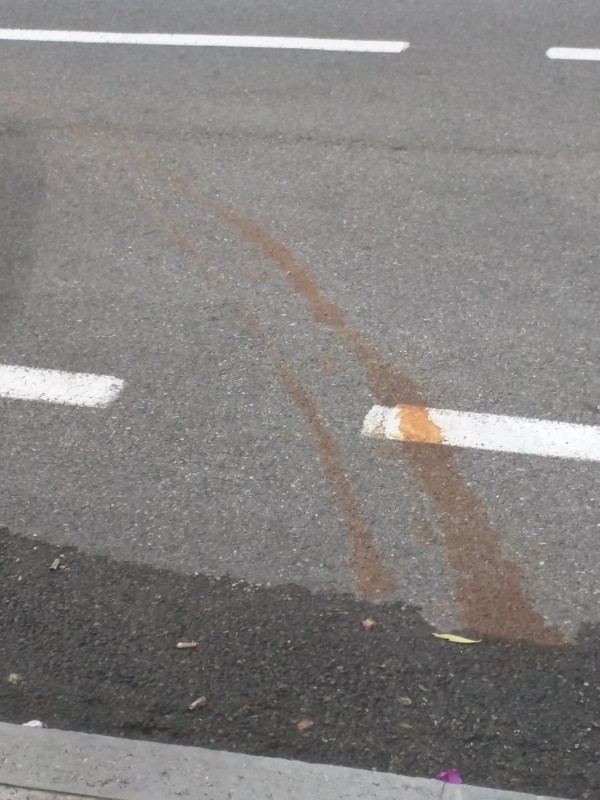

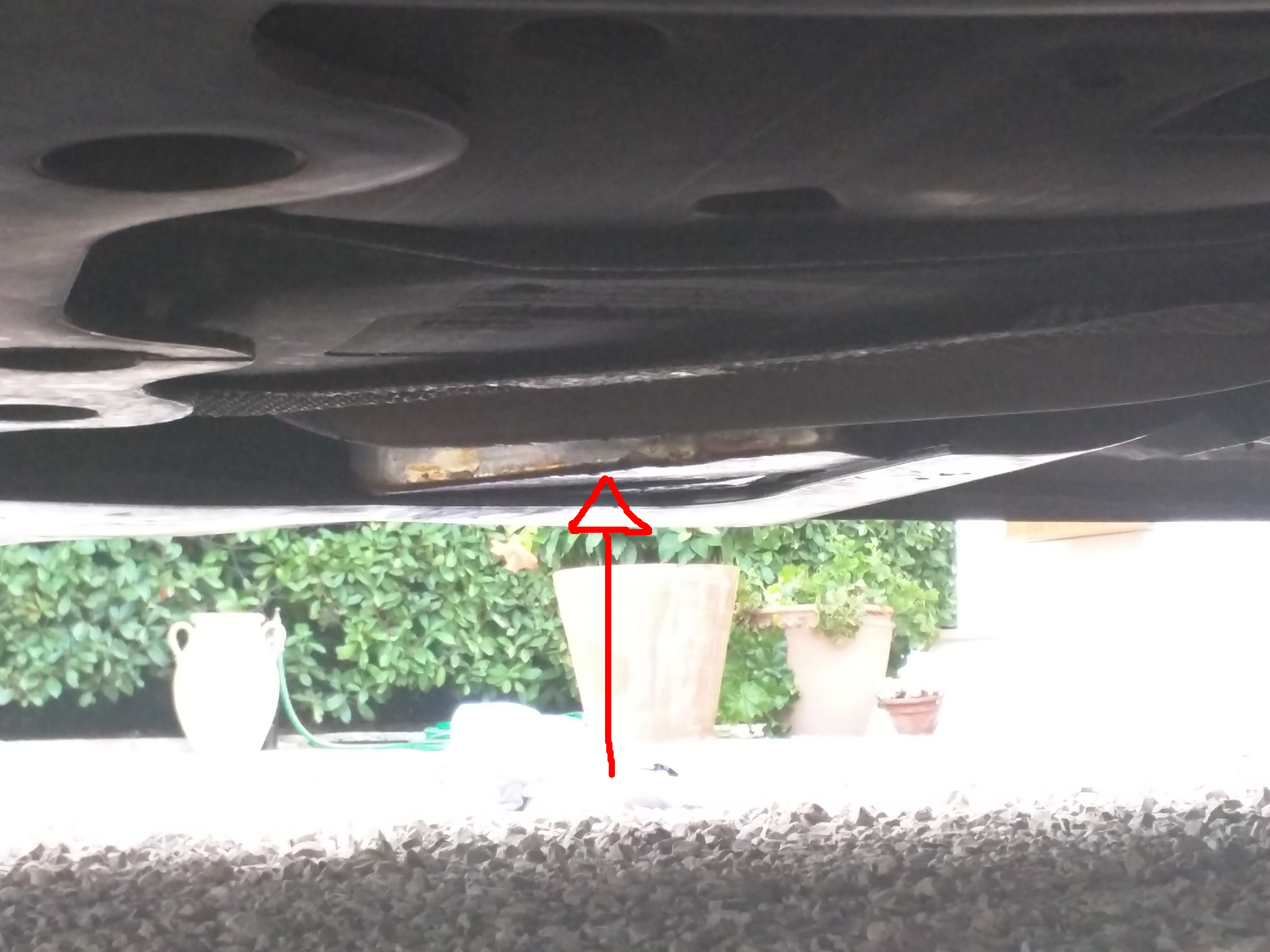

J'arrive maintenant à mon problème. Ce matin je pars en voiture et lorsque je reviens le soir, je me rends compte qu'il y a une grosse trace orange depuis l'emplacement ou j'étais stationné le matin et ou je pars.

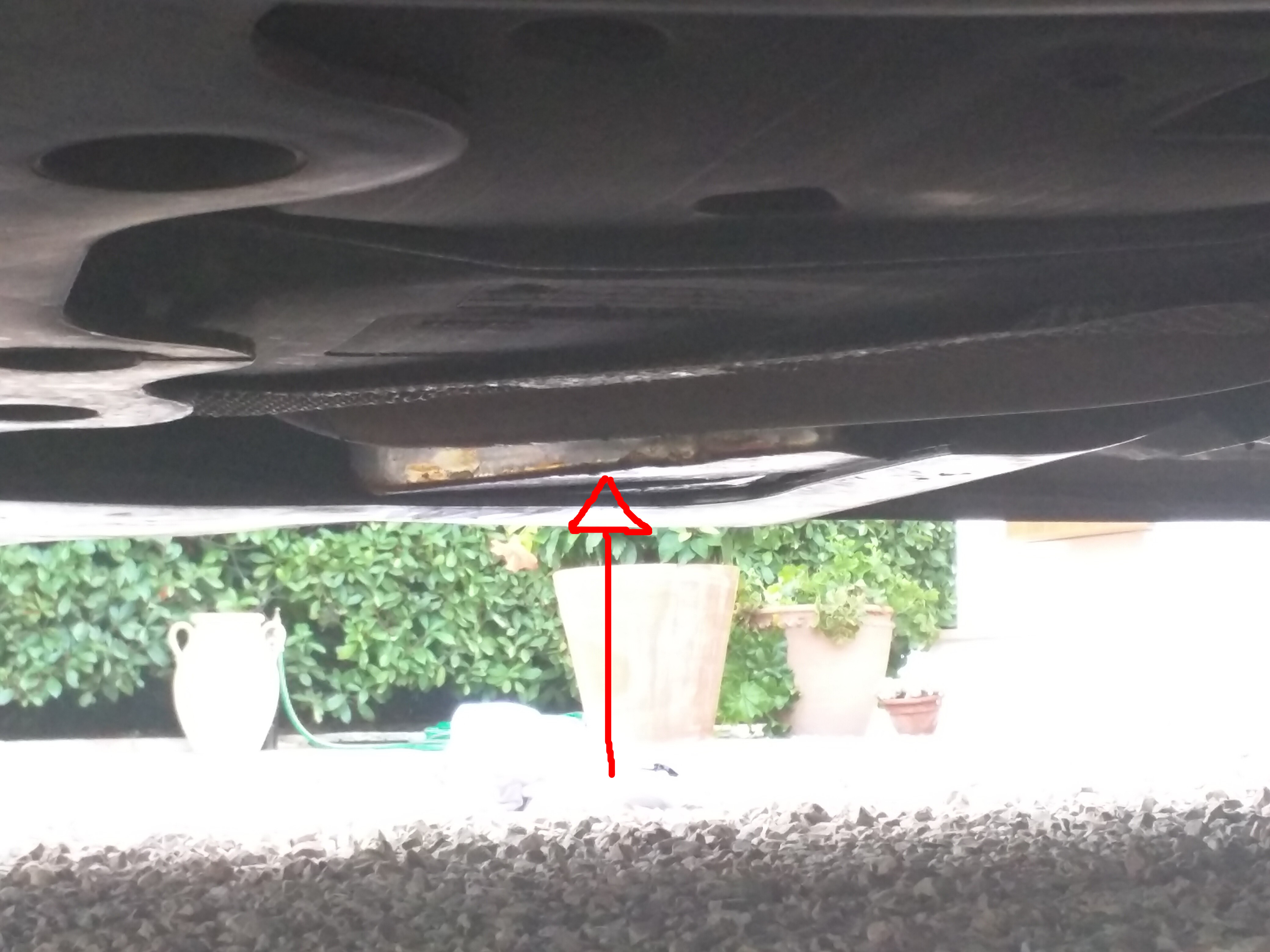

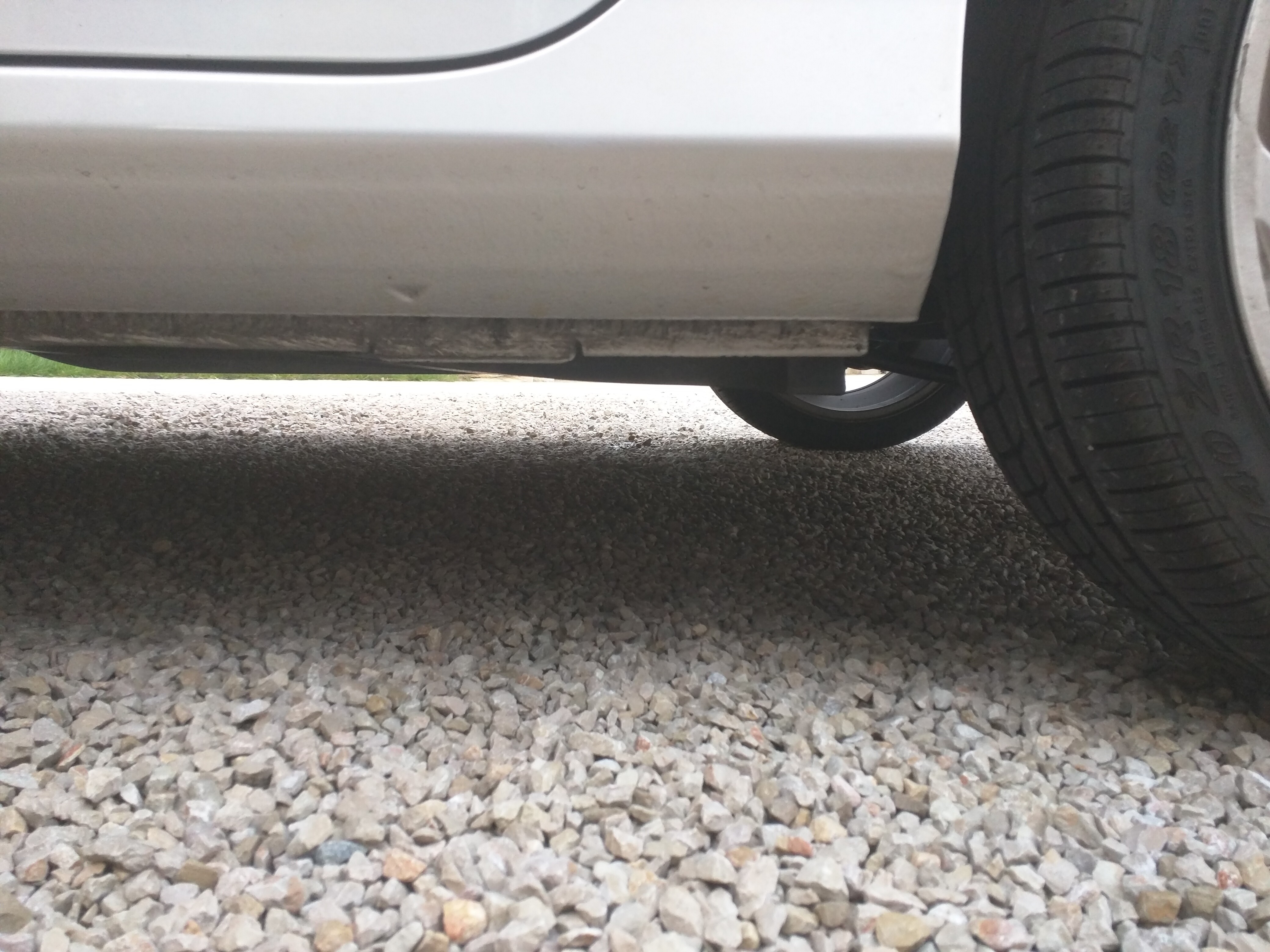

Mon premier réflexe a été de regarder sous la voiture et effectivement il y a comme un liquide gras orange marron au niveau d'une boite argenté qui se trouve côté conducteur entre le milieu de la caisse et la roue arrière.
Quelqu'un a il une idée à quoi correspondent les élements sous la caisse qui se trouve vers cet endroit ? Ma voiture est une Peugeot 308 2.0 HDI 136 de 2008.
Je me demande si c'est quelque chose de percé, un problème mécanique, ou simplement de la rouille suite à mon problème d'infiltration d'eau.
Toute idée est la bienvenue ;)

A mon avis c'est ton réservoir d'additif du Fap qui fuit. Il faudrait passer chez Peugeot pour le faire changer.

Merci bien ! Je vais donc faire un saut chez Peugeot.
