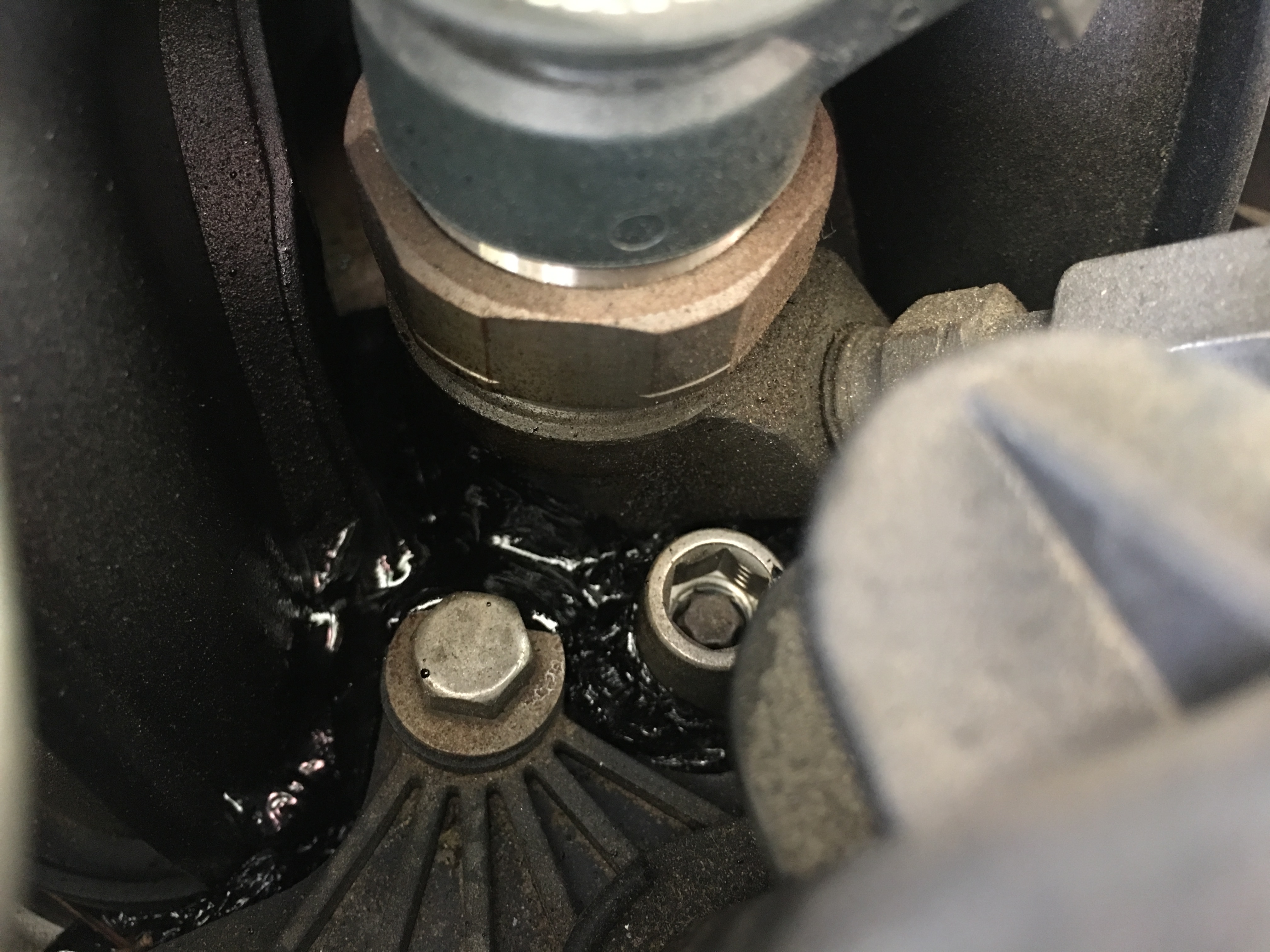

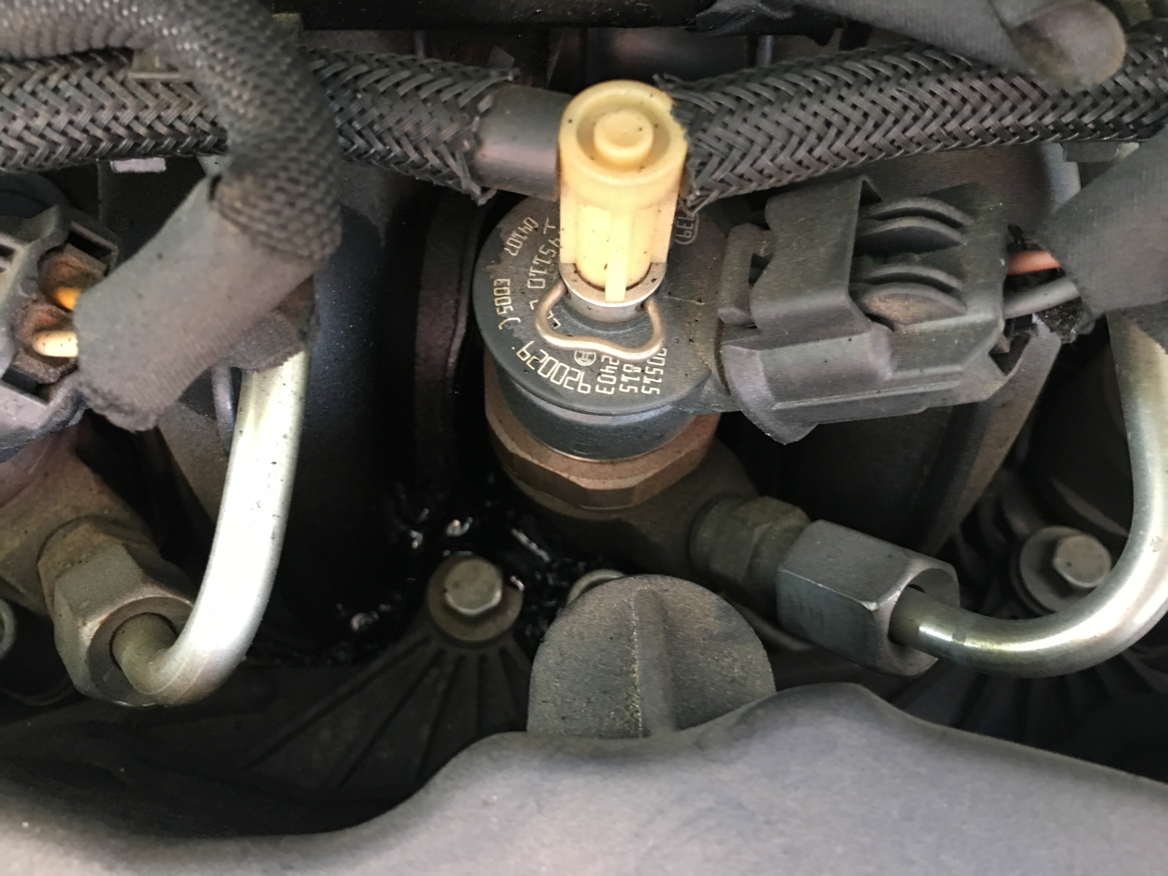

Messagede Efferalgan69 » Mar 27 Sep 16 10:14
Re,
Bon alors J'ai ouvert le capot ce matin, et je suis allé voir du côté des injecteurs ! Je pense qu'il y a en a un qui fuit. Par contre je ne sais pas trop si j'entends un pchit pchit pchit quand le moteur tourne...J'ai donc pris des photos et un enregistrement audio si l'un d'entre vous à l'oreille fine !
Et voici l'audio : https://www.dropbox.com/s/p0ed7w2tvm6ez ... s.m4a?dl=0

Messagede titou » Mar 27 Sep 16 13:30
Vu la crasse, y a fuite
Re: Odeur d'échappement dans l'habitacle
Messagede Efferalgan69 » Mar 27 Sep 16 14:15
Oui je pense aussi ! va falloir que je fasse changer le joint ?!
Messagede Sylvlau » Mar 27 Sep 16 21:53
Exactement Efferalgan.
Dans la mesure ou le pb est pris à temps, je pense que le seul remplacement des joints est nécessaire. Environ 20 ou 30 euros de pièces pour les 4 injecteurs. Faisable par n'importe quel bricoleur ou mécanicien. Ne te fais pas rouler dans la farine et renseigne toi sur le forum avant d'accepter un devis fantaisiste.
J'étais persuadé de t'avoir orienté sur un pb d'injecteurs dés le début, mais non...c'était un autre post ! :]
Et donc, je ne suis pas étonné du verdict.
Cdt.

Messagede Efferalgan69 » Mar 27 Sep 16 22:05
J'ai bien envie d'essayer de le faire moi même mais bon si je chie dans la colle ..... et je ne suis pas assez outillé !
On va voir ça avec un garage et je vous communique les infos !

Messagede dolby » Jeu 29 Sep 16 01:19
je m'en doutais !
http://www.forum307.com/viewtopic.php?p=979456
le plus difficile c'est d'enlever l'injecteur.
et surtout ne rien laisser tomber dans le cylindre

Messagede fabulousgoal » Jeu 29 Sep 16 09:20
Bonjour, à la vue de tes photos d'injecteurs le dépot de calamine est important. Aprés le changement de joint il faut faire une vidange avec rincage car le recyclage des gaz ne se fait pas correctement et pollue ton huile. A long terme cela va colmater la crepine du carter d'huile et entrainer une casse turbo et voir une casse moteur. c'est ce qu'il m est arriver il y a un mois.
Il y a plusieurs topics a ce sujet là.
http://www.60millions-mag.com/forum/cit ... 20708.html.
Si j ai un conseil a te donner fait le faire car je l ai fait moi meme et 4 mois après j'ai coulé le moteur mais je n 'avais pas toutes les infos que j 'ai maintenant. C est vrai que l' addition est salée pour 10 € de joint mais cela coute beaucoup moins cher qu'un moteur, j'en ai pour 5000 € .
Messagede Sylvlau » Jeu 29 Sep 16 17:23
Alors...:
1) il ne faut pas faire changer les injecteurs (aucune raison au départ), mais seulement leurs joints (donc dépose injecteurs)
2) il faut (par précaution) faire la vidange,
3) faire déposer le carter bas moteur pour le nettoyer,
3) profiter de la dépose du carter pour faire remplacer la crépine qui filtre l'huile.
Tout ceci n'est pas très coûteux en pièces (le + cher c'est la crépine :-)), mais représente quelques heures de M-O.
Donc peut être une facture d'environ 500€ (pas 1000 !!!)
Ton cas est un peu avancé mais ne concerne qu'un injecteur. Je pense que les opérations ci-dessus sont nécessaires ..... et suffisantes.
Mais ce n'est que mon avis.
