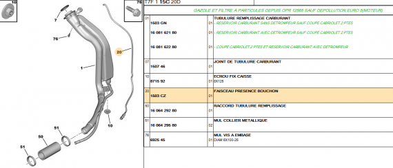

Je ne sais pas comment faire pour défaire la goulotte du reservoir de ma 308 Swype de 2012 car j'ai un objet coincé à l'intérieur?

Tu dépose ta roue arrière ensuite le passage de roue et là tu auras accès à la goulotte.

C'est cela que j'ai fait et en plus j'ai enlever les deux vis mais je n'arrive pas à la détaché du reservoir. Peut être elle est liée au reservoir?

bonjour d'après le schéma il doit y avoir un raccord sur la goulotte au niveau du réservoir

Alexdu22 a écrit:C'est cela que j'ai fait et en plus j'ai enlever les deux vis mais je n'arrive pas à la détaché du reservoir. Peut être elle est liée au reservoir?
Il doit y avoir du mastique d'étanchéité résistant au carburant d'ou la difficulté a le retirer je pense.

bonjour je le pense aussi donc démontage avec délicatesse dans tous les cas la goulotte est interchangeable

Merci pour vos réponse. Étant donné que j'arrive pas à enlever la goulotte je vais enlevé le reservoir et après ce sera peut etre plus facile pour le faire.

bonjour en principe voila le montage de la goulotte
