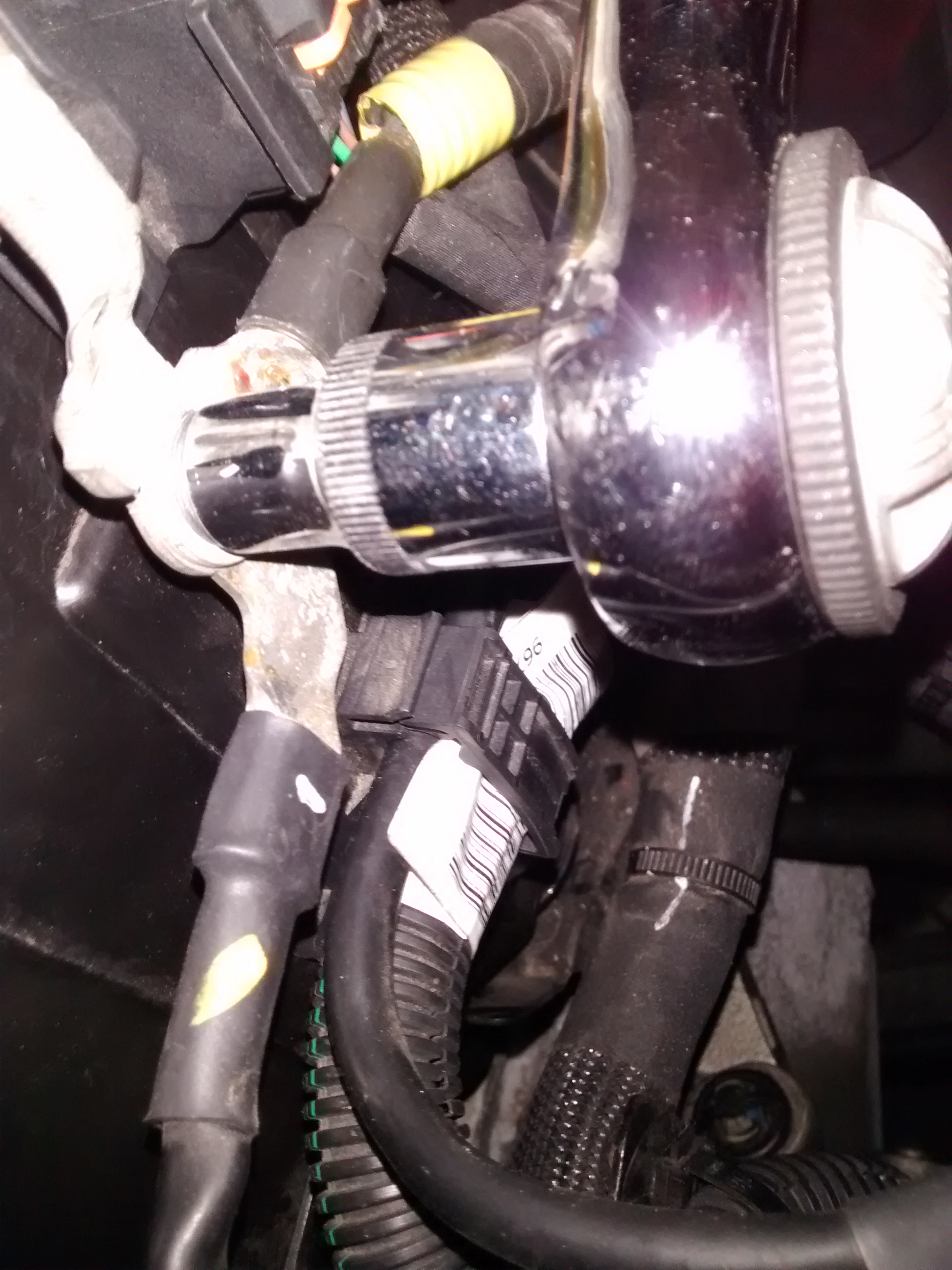

Conducteur électrique à démonter et deux connecteurs à débrancher (pour les connecteurs, il faut d'abord les déverrouiller, ensuite utiliser un tournevis pour les déclipser)

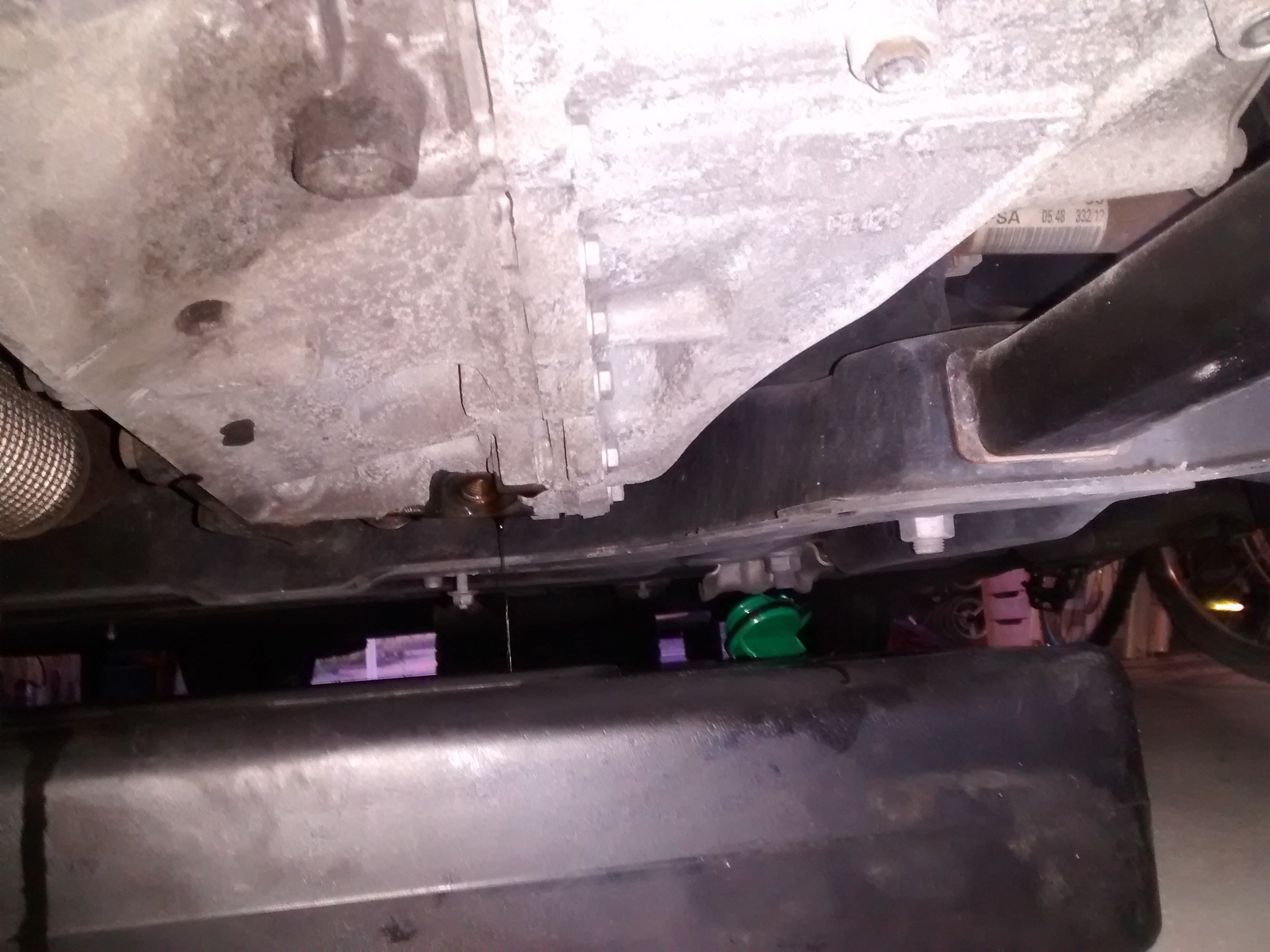

La vidange se fait par une vis à trou carré 8mm.
