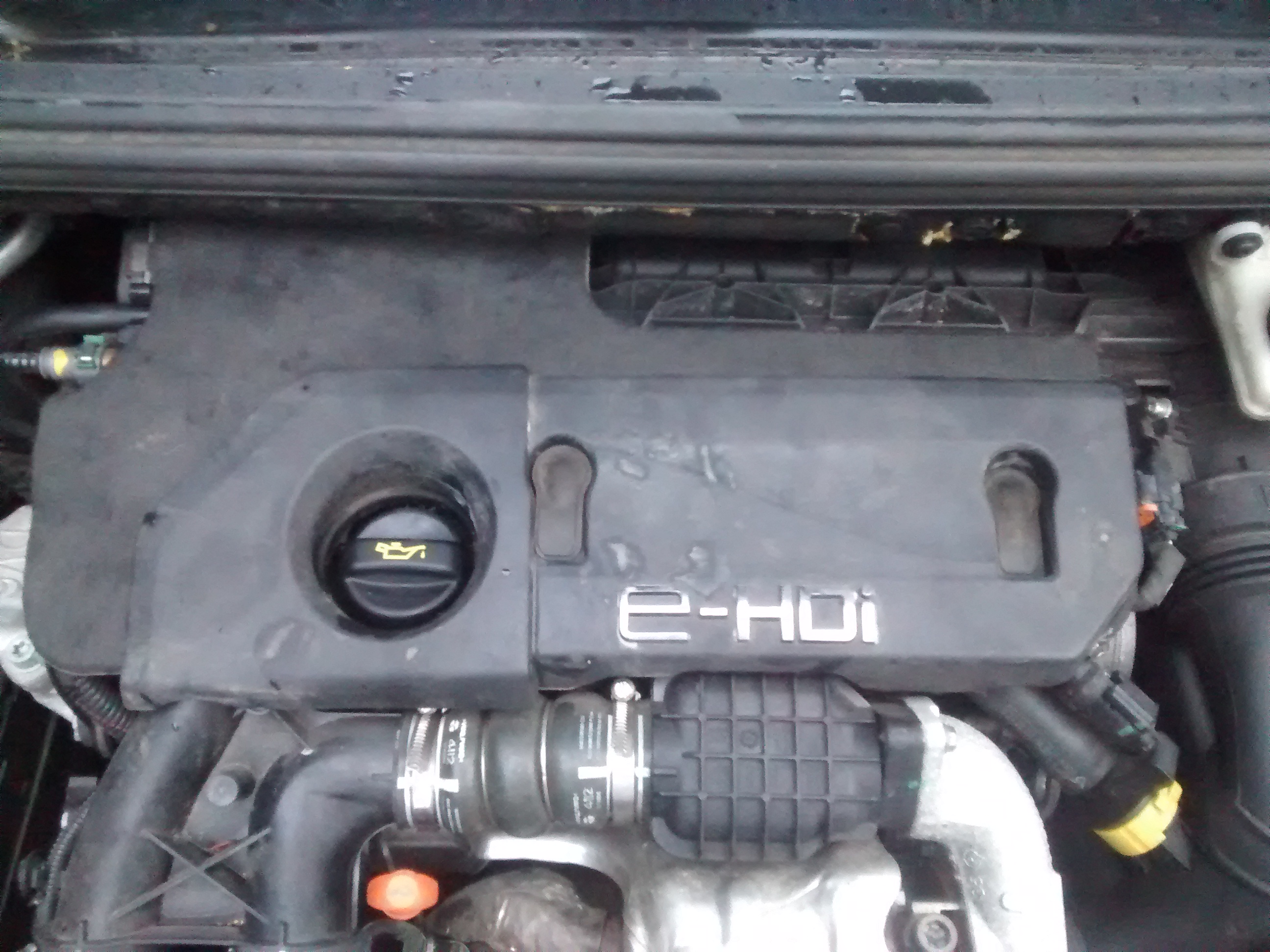

Je voudrais savoir comment se démonte le cache style moteur suivant :
Cache moteur e-hdi 115cv

Messagede JeanBaptiste » Mar 30 Aoû 16 22:29
Je donne la solution pour les néophytes du cache plastique partout :)
Il faut effectivement tirer assez fort sur les deux langettes situés de part et d'autre du logo e-hdi. Ce cache tient bien, ça change de ma voiture précédente.

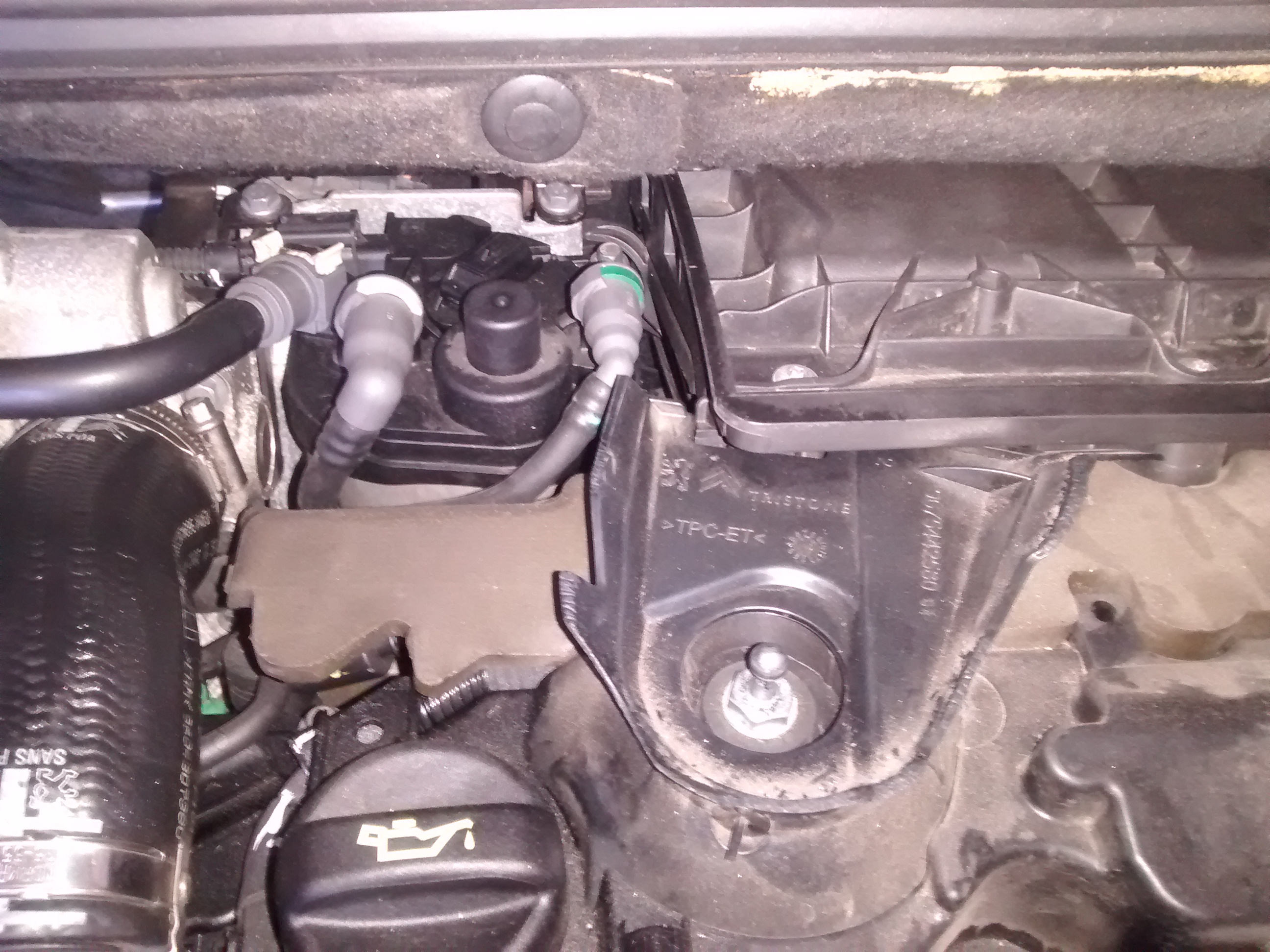

Messagede JeanBaptiste » Jeu 01 Sep 16 11:00
Le changement du filtre à gasoil se fait tout les 40 000 km, ce qui est quand même assez fréquent.
Concernant les injecteurs, ils n'ont pas l'air accessibles. Si vous avez des informations, je suis preneur :)
Emplacement filtre GO

Messagede titou » Jeu 01 Sep 16 16:33
Les injecteur doivent être sous le cache moteur

Messagede JeanBaptiste » Jeu 01 Sep 16 22:07
Je n'en doute pas, néanmoins, vu le prix d'un filtre et les problèmes que l'on peut rencontrer avec les diesels modernes, je ne préfère pas jouer. La préconisation constructeur est bien de 40 000 km pour le DV6 C.
Sur la photo, le cache moteur est démonté (pas le filtre à air :) )
