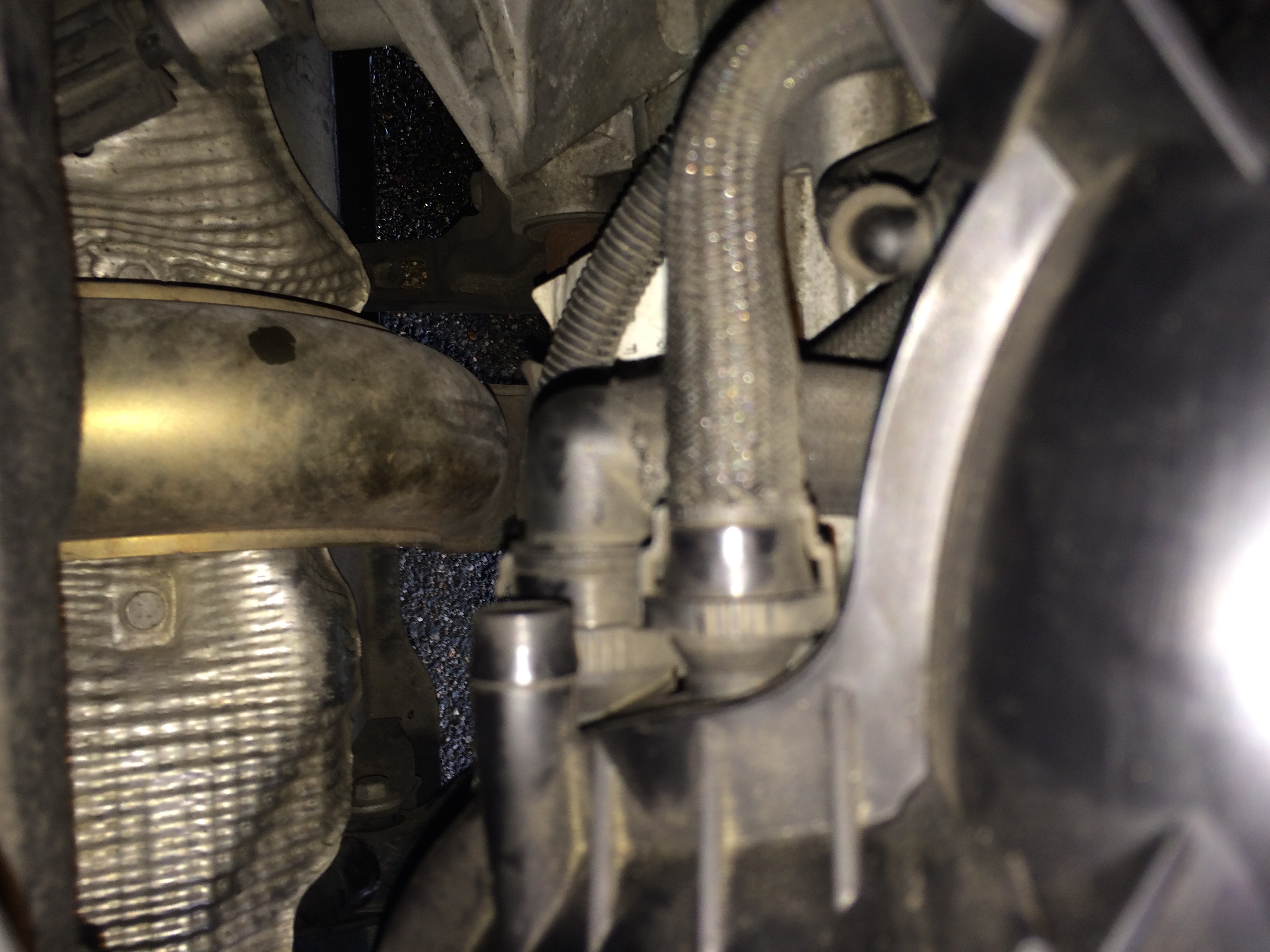

Bonjour, comme dans le titre j'ai ces 2 codes defauts avec perte de puissance...
Ma dump valve n'est pas perce ni dechiree.
En nettoyant les 2 capteurs de pression je suis tombé la dessus et ca me parait bizarre :
C'est en dessous de ka boite a air et du collecteur... La ou est branche la grosse durite de gauche ( lorsque l'on est face au moteur )
J'ai l'impression qu'il manque une petite durite ici ? Est ce que mon probleme vient de la ? Et a quoi est branchee cette durite car impossible de la trouver...
Merci beaucoup

Apres nettoyage des 2 capteurs, toujours temoin moteur mais uniquement code P0299 et toujours ma puissance ( alors qu'avant j'avais une grosse perte )
Je devrais peut etre les changer ?

Petite précision, lorsque j'efface mes defauts, et que je roule tranquillement en ne depassant pas 3500tr/min tout va bien, pas de defauts, j'entends bien ma dump au passage des vitesses, mais des que je tape dedans , au dela de 4500tr/min, au bout de la 2 ou 3 eme fois, hop voyant moteur, et je récupere mes 2 defauts, et perte de puissance comme si le turbo ne fonctionnait plus ( je peux qd meme monter jusque plus de 5000tr/min mais il me faut bcp de temps, en gros j'ai un atmo quoi... Lol )
Est ce que l'electrovanne peut en etre la cause ?
