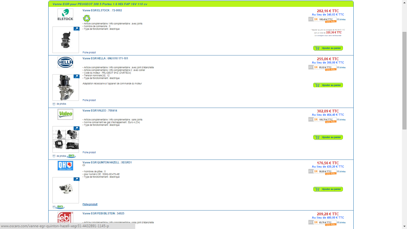

Messagede Ares » Ven 31 Juil 15 21:36
je dirai la même chose :-\
