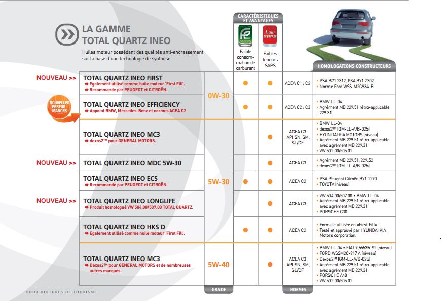

J'ai 308 diesel année 2009 avec kilométrage 150 milles. Je dois changer l'huile moteur et je ne sais pas quelle huile Total quartz 5W30 ineo ecs ou 5W30 long life?
Quelle différence?

tu as un fap ?de l'huile spéciale fap

oui j'ai un FAP

la différence
