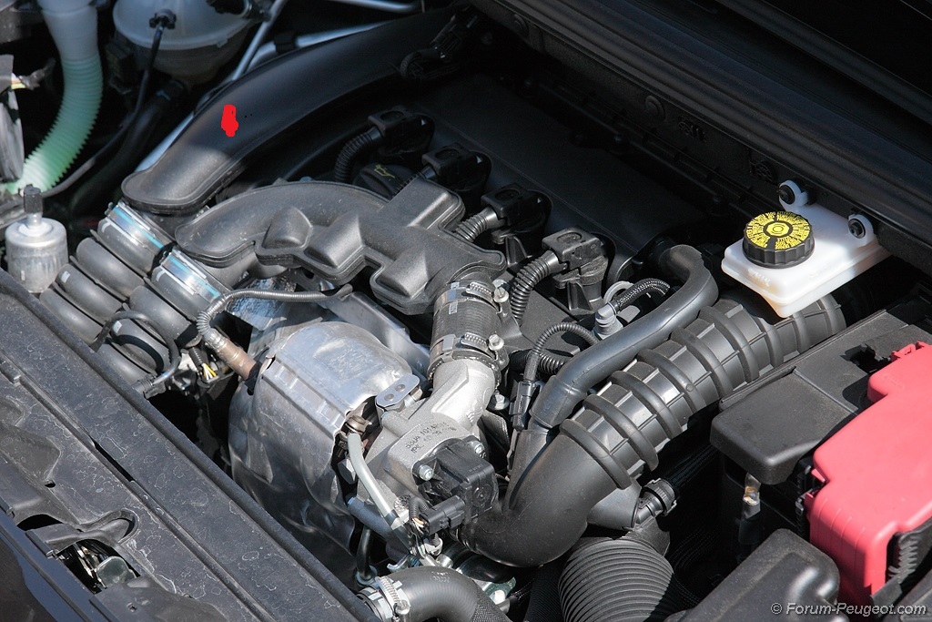

Bonjour
J'ai une connexion juste au dessous des durites de l echangeur du turbo, avec des traces d huile.
Pouvez me dire d ou peu venir cette huile?
voici des photos :

peut -etre le reniflard ??? Je dis peut-être une bêtise ,à voir avec les autres membres .

bonjour je pense à une sonde de pression sortie turbo tu doit avoir une fuite d'air mais pour la présence d'huile c'est normal ( reniflard entré turbo )

Possible qu il y est une prise d air, car j ai l impression que le turbo à du mal à monter dans les tours.;

pas une prise d'air mais une fuite tout simplement sachant que la pression tourne autour de 1 bar si fuite tu n'a pas la bonne pression à l'admission mais ton turbo lui débite normalement

Je ne vois pas bien de quelle connexion tu parles, il n'y a pas de "connexion" sous les durites de l'échangeur, si ce n'est l'échangeur lui même. Les traces d'huile à ce niveau sont normales sur les THP, elle proviennent du reniflard.
Rassures toi, une fuite sur le circuit de suralimentation après turbo serait rapidement détectée vu la sensibilité de ce paramètre.
La pression de suralimentation maxi mesurée est de 1.6bar absolue sur THP150/156.

bonsoir oui la pression nominal débit turbo est de 1 bar à 1500 t/mn et 1,5 à 2000 t perso je la contrôle régulièrement pour vérifier le taux de fuite

Par contre la prise en dessous avec les 6 fils sur la broche, c'est l'allumage si je ne me trompe pas et arrive jusqu'aux bobines. Essaie de nettoyer çà. Si ca provoque un soucis à l'allumage, un passage à la valise détectera le défaut.
