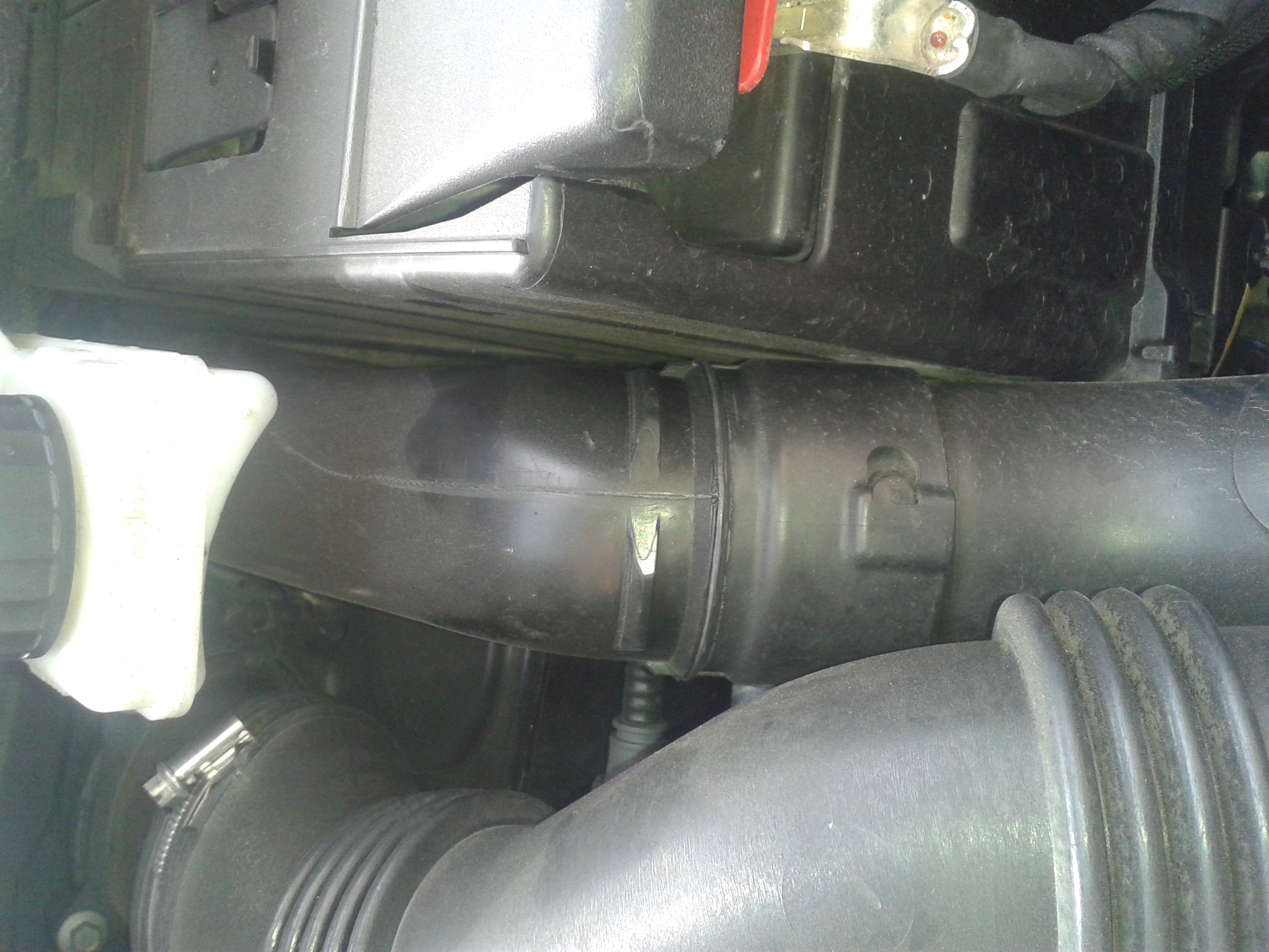

Tuyau qui bouge
entendant un bruit de plastique j'ouvre mon moteur
et j'ai l'impression que le tuyau du milieu en dessous du petit reservoir blanc et enlever et donc j'aimerai savoir ce que c'est.
merci de vôtre aide

salut c'est la tuyauterie d'air qui va au boitier filtre

et ca craint ou pas ?

non mais il faudrait le remboiter

Bonjour, j'ai démonter cette partie la jusqu’à la boite à air et j'ai calé la boite.
j'ai fait quelque modification ou amélioration au niveau de celle si et des gaines d'arrivé d'air et je n'est plus de bruit et une légère diminution de ma consommation.
Je tourne en dessous ou à 5.0 L au 100, je trouve cela correct non ?

bonjour bien joué

trinko a écrit:... j'ai l'impression que le tuyau du milieu en dessous du petit reservoir blanc et enlever et donc j'aimerai savoir ce que c'est.
merci de vôtre aide
Quel réservoir? je n'ai pas ce réservoir et j'ignore son utilité.

bonjour normal esperonto toi 90/92 lui 100/112 donc variantes de positions mais si tu n'a pas le réservoir de liquide de frein il faut t'inquiéter
