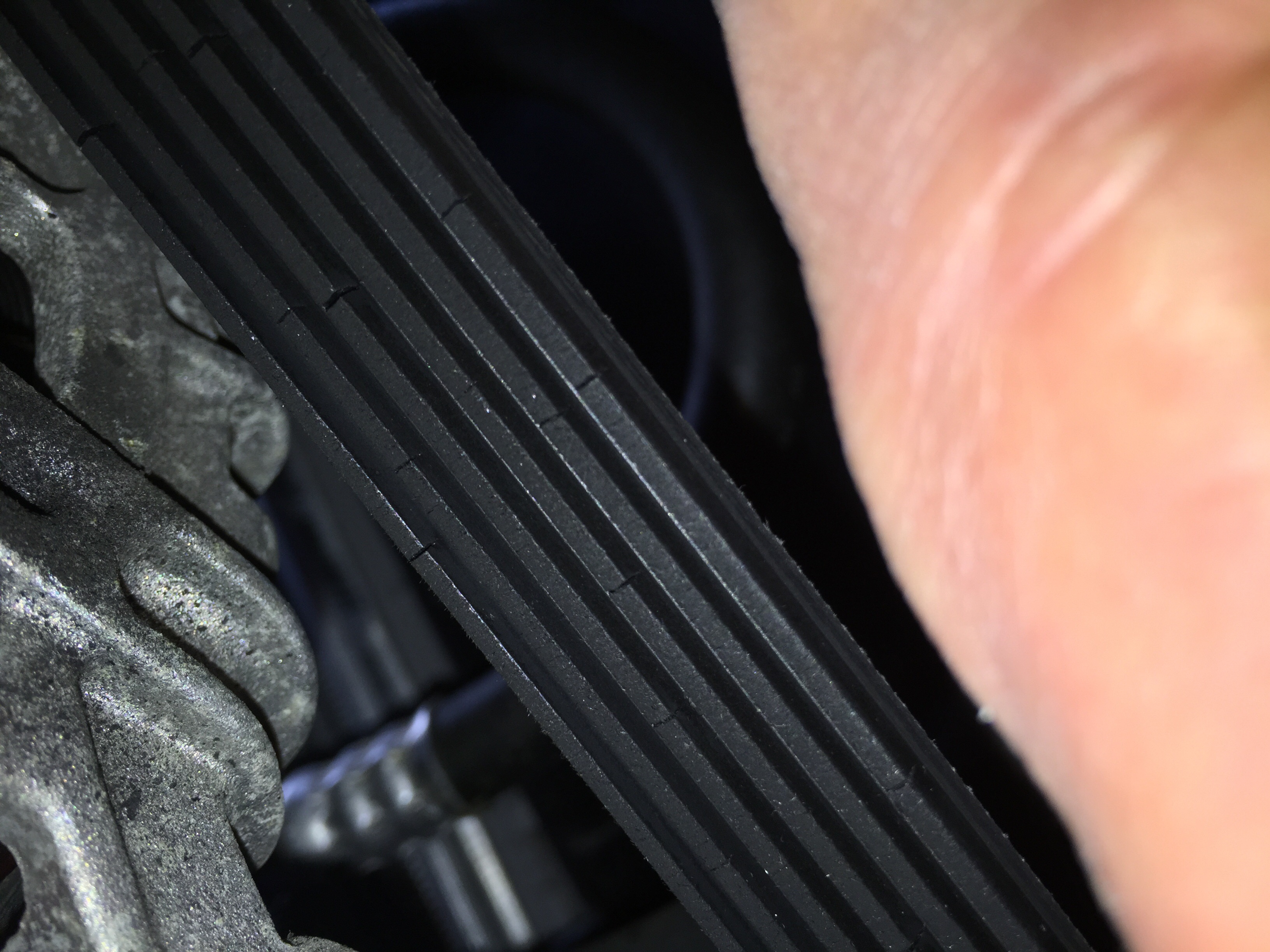

Salut, ma 308 qui a 52 000 kms viens de fêter ses 6 ans. Je voudrais savoir quelle est la périodicite de remplacement de la courroie d'accessoire.
Avant je le faisait faire en même temps que mes distribution mais la avec le vti 120ch c'est une chaîne alors....
J'ai pris une photo comme je pouvais avec le tel vous en pensez quoi?
L'autre côté est totalement lisse comme neuf.

bonsoir il semblerait que ta courroie ai des petites craquelures normal à 52000km elle est recuite et sèche perso je la changerai

+1 pour le changement.
Ce n'est pas excessif si tu le fais toi même !!! Comptes entre 50-60€ de pièces (courroie plus tendeur...)

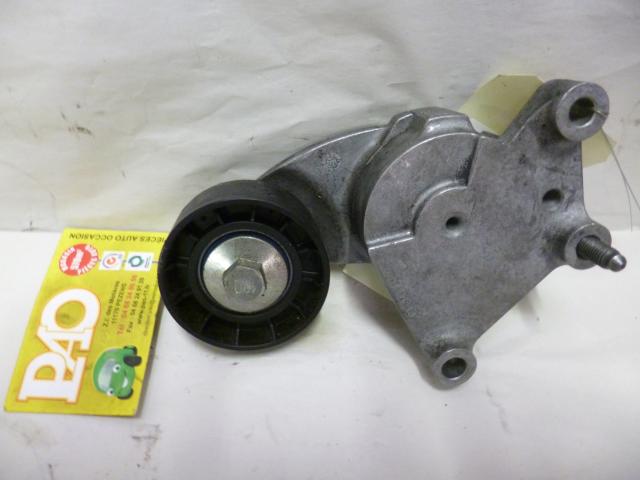

Messagede navysurf » Sam 28 Fév 15 15:07
C'est une seule pièce en fait ...
Pour phase 2, ça ressemble à ça :

Sur oscaro ya le tendeur et une autre ligne galet je suppose qu'on peu changer que le galet?

Oui tu peux mais le système qui sert à tendre ta courroie ce n'est pas que le galet... Enfin c'est toi qui vois et comme on dit les conseilleur ne sont pas les payeurs :wink:

Non ce qui est vendu dans le kit c'est la pièce noire (galet enrouleur) avec le système tendeur... => Galet tendeur de courroie ou tendeur de courroie

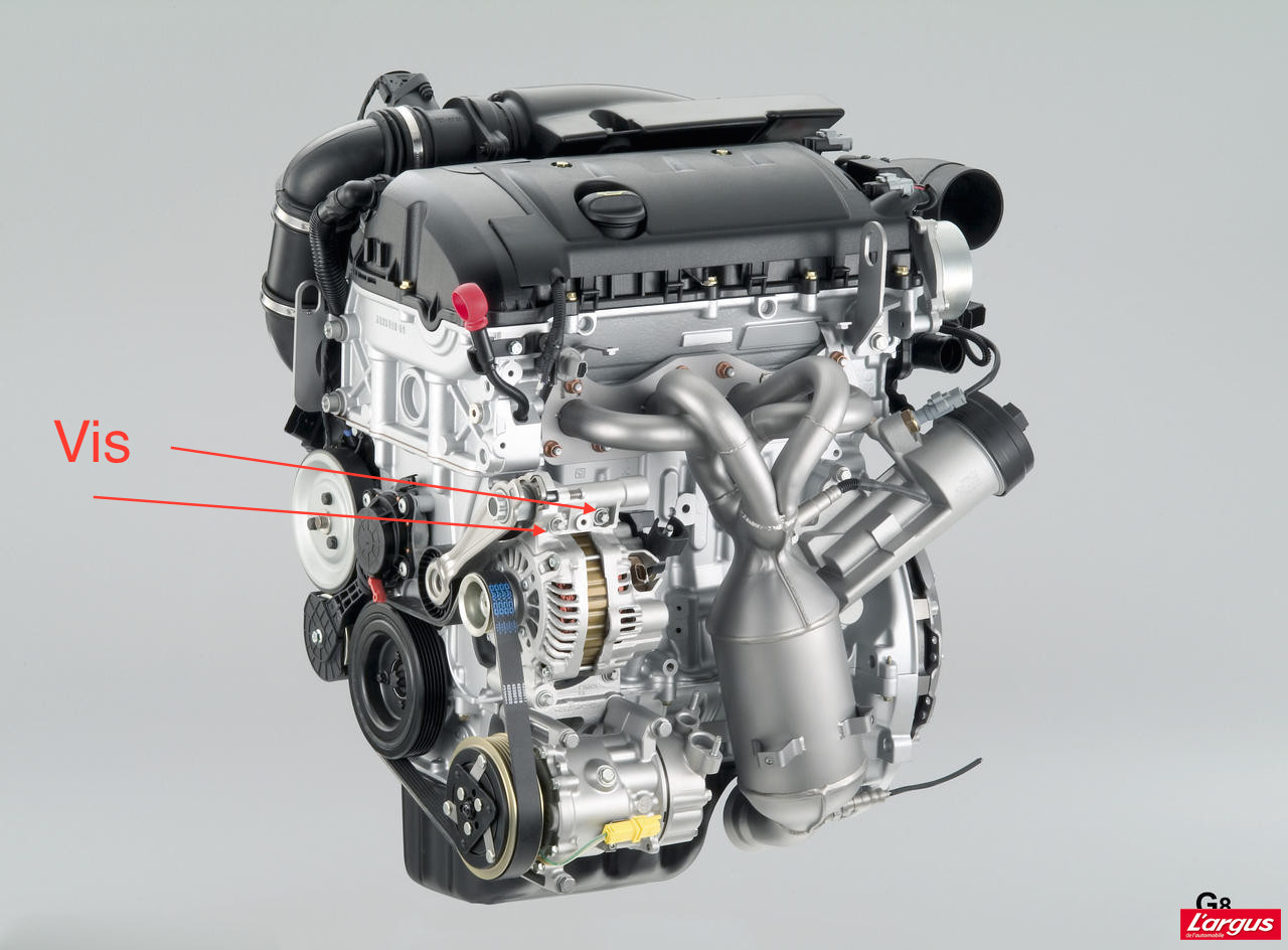

Par contre pour le remplacement du tendeur il y a deux vis qui le maintiennent à l'alternateur, il faut quoi comme clé d'après vous?

Pour la clé, c'est du 10 ou du 13.

Pour les vis il me semble que c'est du torx va falloir que je regarde ça.

Sinon personne ne sais quelle est le type de douille torx il faut pour les deux vis de l'alternateur? C'est proche du t40 mais ça donne quoi en femelle (E)
