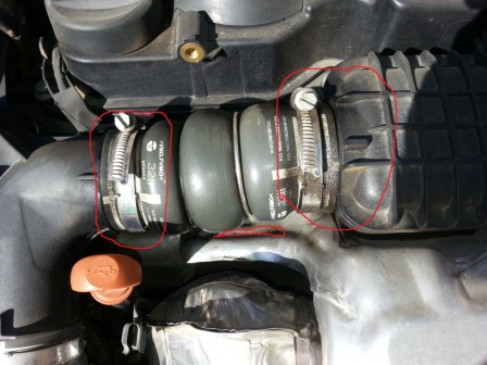

photo de trace d'huile
je suis possesseur d'une 308 HDI 112 CH, 58 000 KM au compteur, dernièrement j'ai constaté des traces d'huile sur la durite qui sort du turbo allant vers le radiateur de refroidissement d'air (joint photo), aucun problème de manque puissance à signalé, je voudrais savoir s'il y a lieu de s’inquiéter.

qu'il y ai de l'huile dans la durite c'est normal pas à flot mais gras ( vapeur reniflard ) mais dans ton cas il y a forcément fuite d'air

bonjour une seule solution rapide palper la zone moteur tournant à 1500tmn mini ou c'est la durite ou resserrage colliers

Campagne chez citron durite devienne poreuse

bonjour donc idem pigeot méme moteurs et accessoires voila un teste de fuites à faire régulièrement sur toute la ligne

je te l'ai expliqué 3 messages plus haut avec tes mains impossible de rater la fuite dans le circuit sortie turbo il y a jusqu'à 1 bar de pression

j'ai procédé au serrage des colliers du manchon, je doit surveiller ça pendant quelque jour et je vais voir et merci pour vos orientations.
