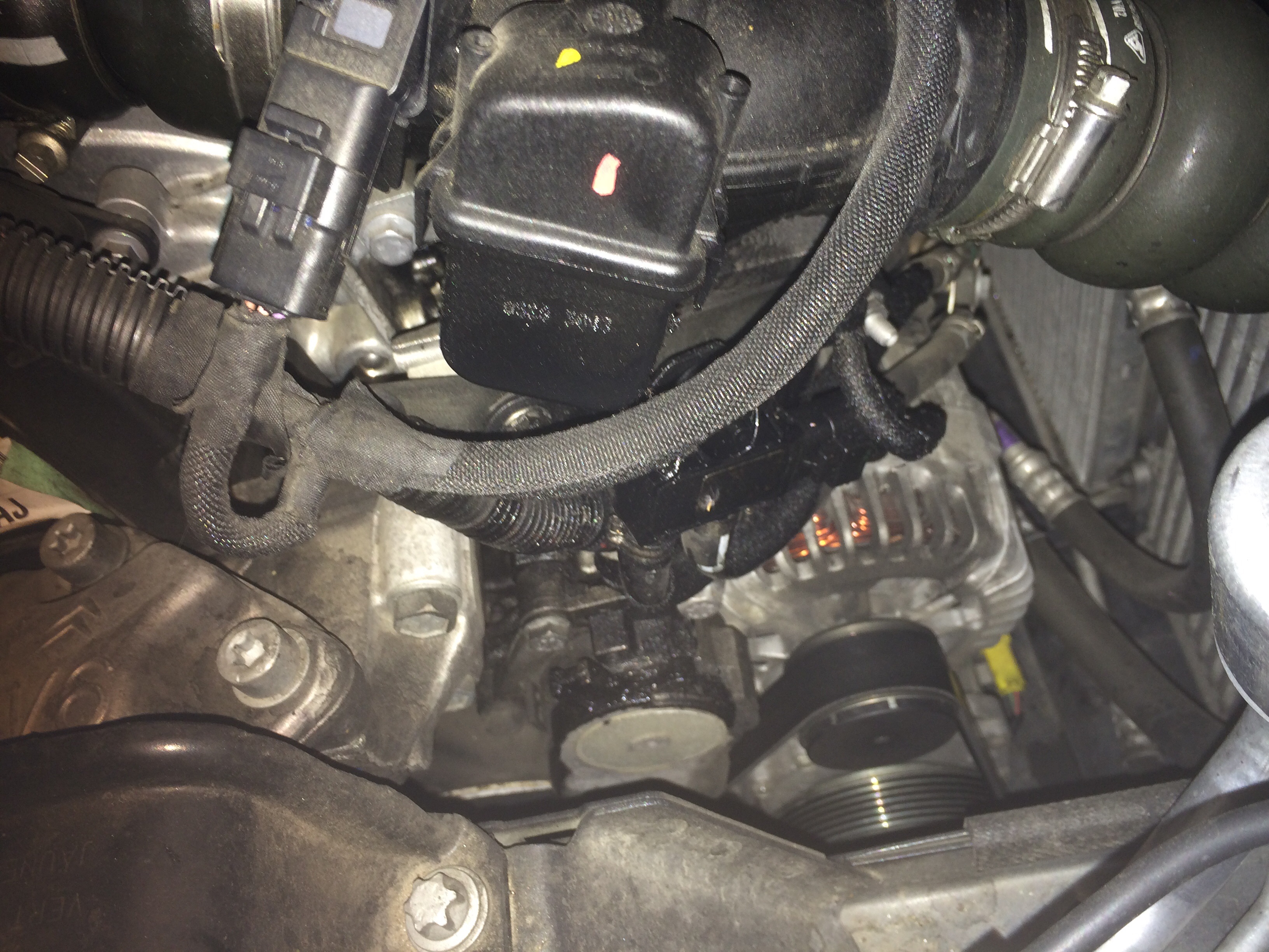

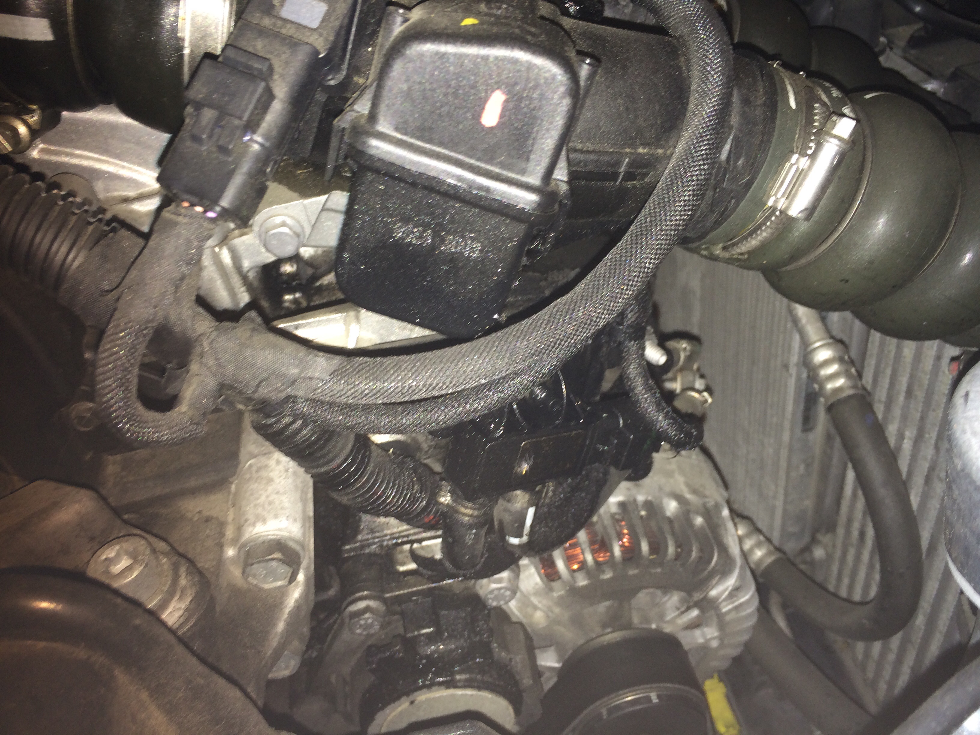

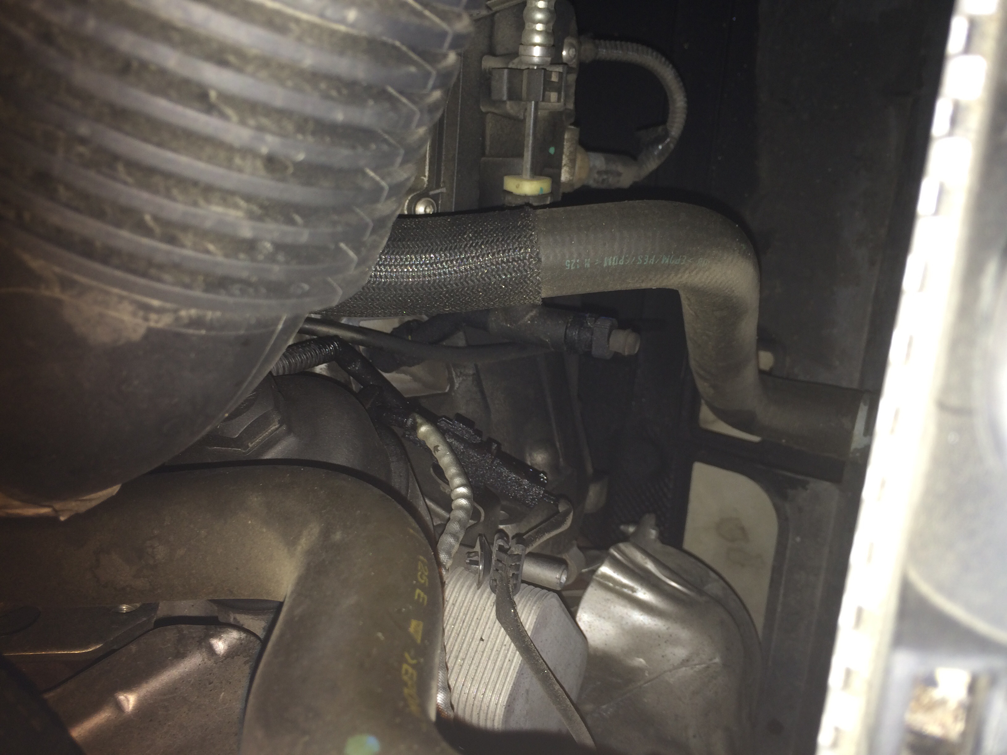

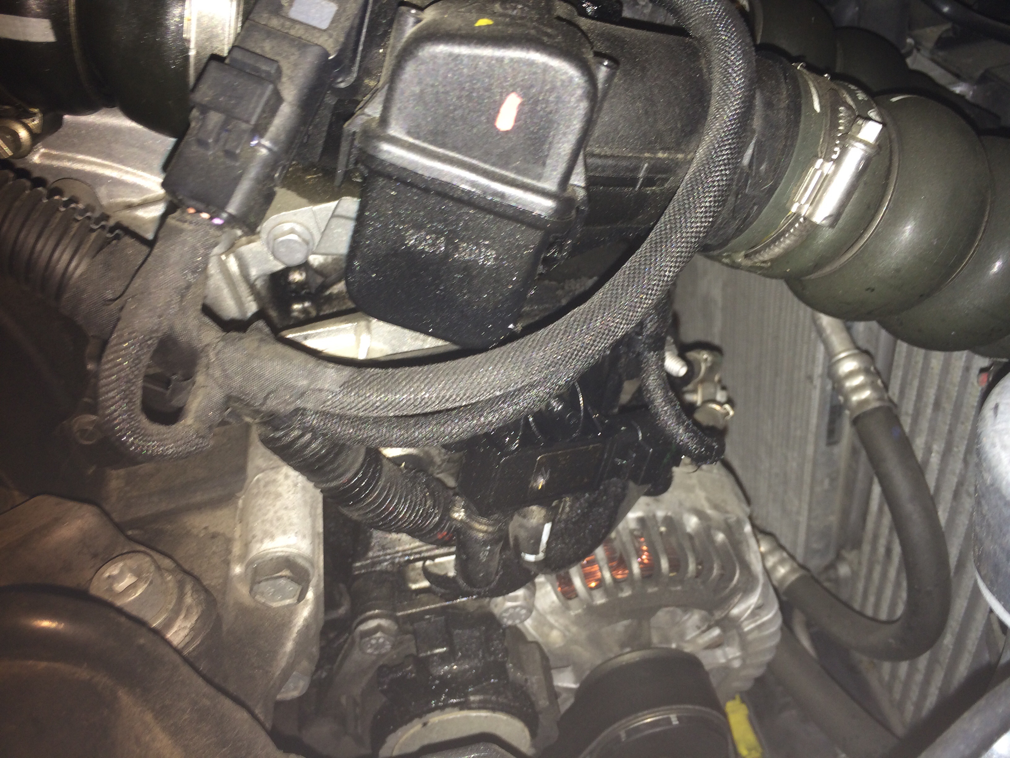

J'ai une 308 Sw de 2008 110ch
Depuis qqs semaines petites tâches noires sur le sol du garage.
Je viens d ouvrir le capot et jai pris des fotos de ce q j'ai remarqué
Côté gauche moteur
Côté gauche

Tu en as une vue du haut ?
Un pro va sûrement passer dans le coin, je 'seche', à froid ;-(
Elle te consomme un peu d'huile ou pas ?

Messagede Saviote » Jeu 02 Oct 14 17:26
Non jai pas l'impression
La 1 ère foto c du côté gauche du moteur et les 2 suivantes côté droit

Je ne sais pas sur les diesels,mais sur ma GTI ,j'avais une fuite de ce style,c'était à cause au tendeur de chaine qui fuyait.

il se pourrait que ce soit l'étanchéité du boitier doseur d'air.

Humm...il faut se pencher de près sur cette histoire. Ce ne sera peut être pas grand chose...mais ce caramel noir qui tombe sur le galet dit que cela dure depuis un bon moment.
Regarder immédiatement les bases des injecteurs (enlever le cache plastique "Hdi 16").
Si le même caramel est présent au pied d'un ou plusieurs injecteurs...faudra aviser !
