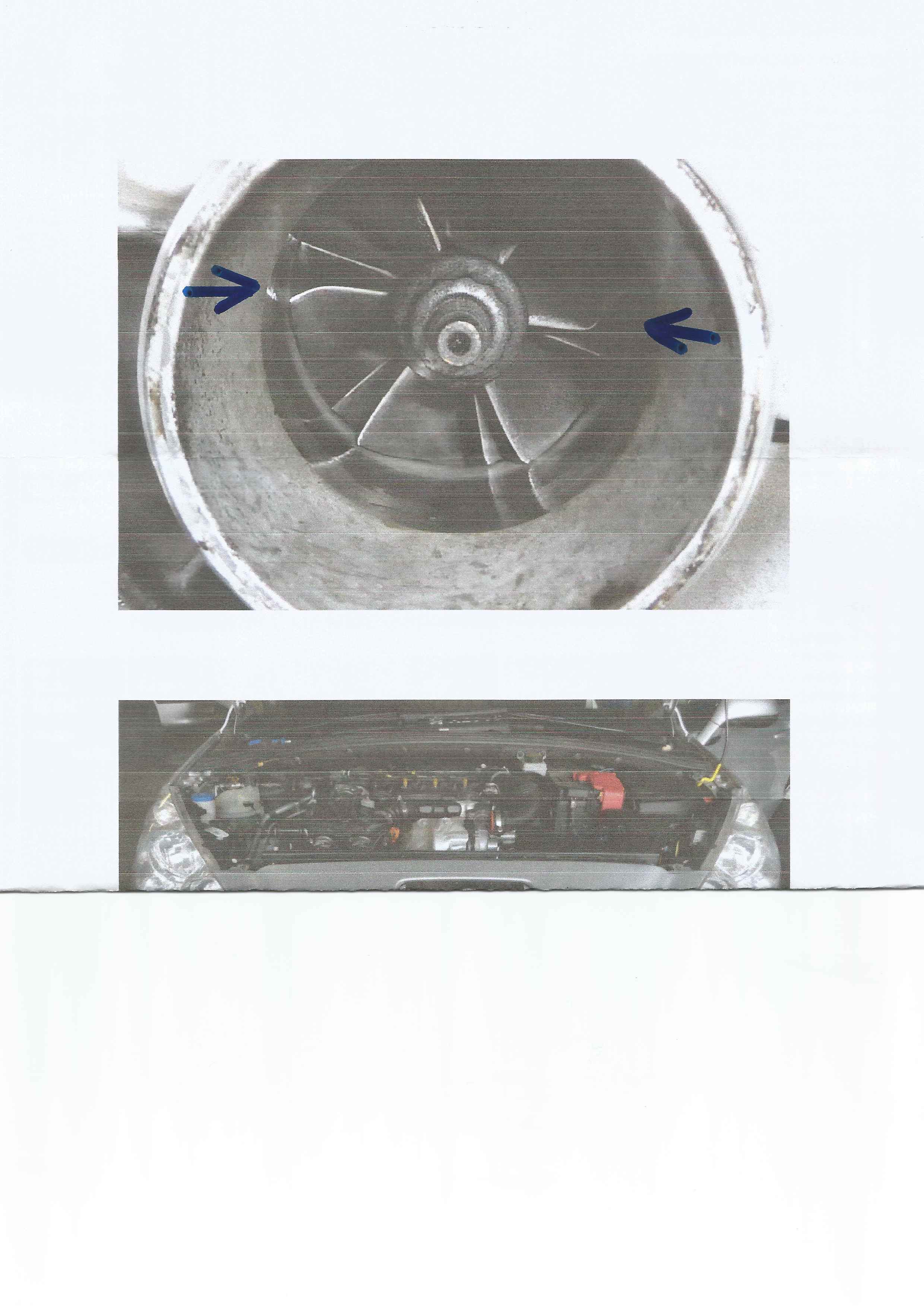

Voilà, comme dit sur mon topic, en cherchant ma panne le garage a vu que j'avais deux pales du turbo tordues (voir photo ci-dessous). Je cherche des avis pour savoir ce que je dois faire, si je peux le laisser comme ça ou si je dois le changer.
Le garagiste m'a dit que je pouvais le laisser comme ça. :ange:

bonjour frottement du rotor ? ingestion ? défaut d'origine ? quel coté du turbo

C'est lorsqu'on regarde après avoir retiré la durite de droite (celle avec le joint orange). C'est le garage qui a pris la photo.

donc coté admission compresseur venant du filtre à air faudrait regarder coté sortie l'état du rotor turbine

Regardes également de l'autre côté (celui du compresseur)

bonjour sur la photo c'est l'étage compresseur qui a morflé donc l'opposé c'est la turbine

je voulais bien dire turbine, quoique cela risque d'être un peu plus compliqué.
