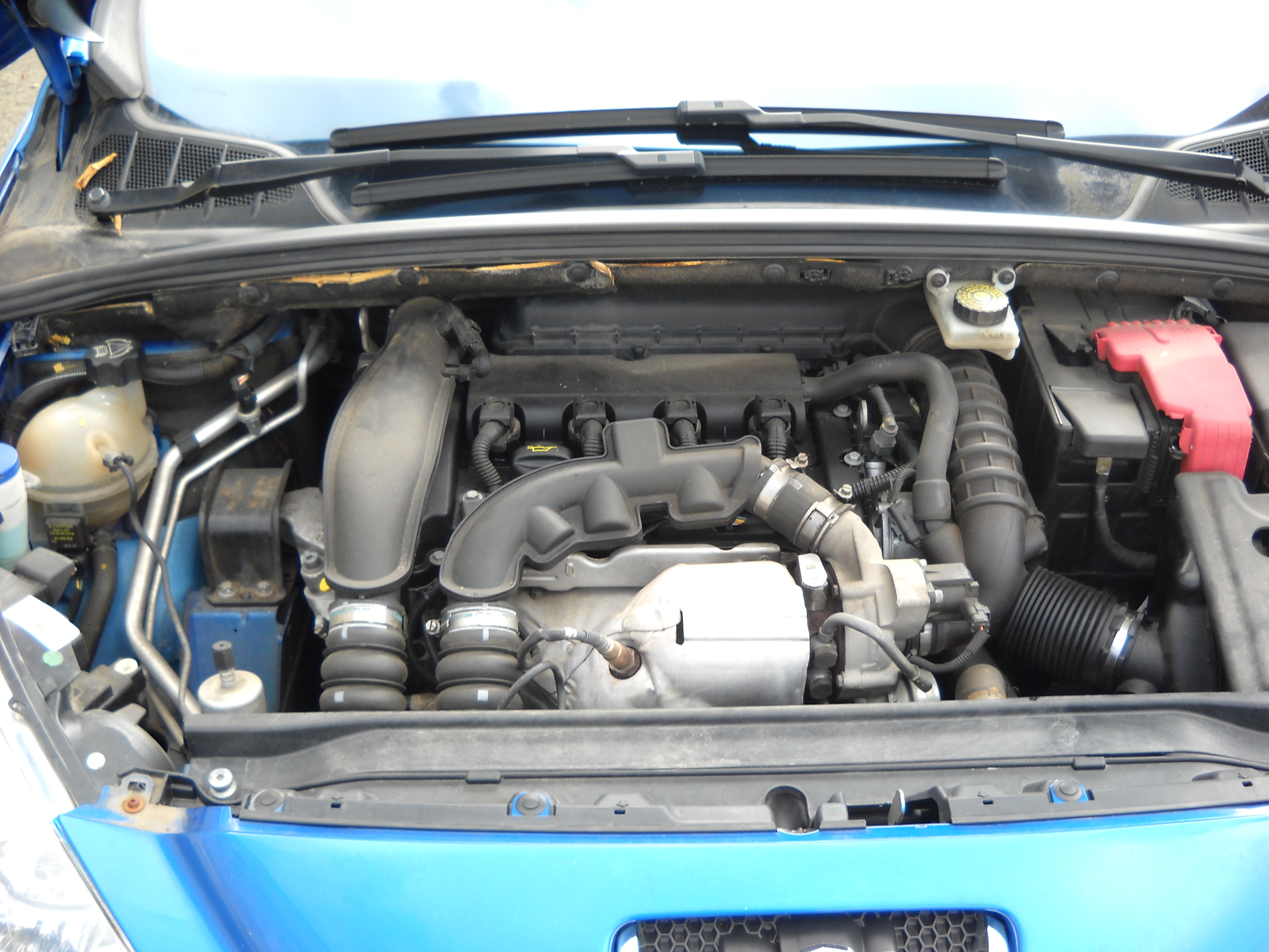

Bonjour a tous .
Je suis sur le point d'acquérir une 308 pour mon fils
novice en mécanique automobile , pour mon info perso
j'aurais besoin de vos lumières via une voiture d'occasion Peugeot 308 essence
s'agit il d'un moteur 1.6 VTI 120 ou 1.6 THP 150
merci d'avance .

Thp 150 sur

Pas de turbo sur le VTI. Ca permet de les différencier d'un coup d’œil. :super:

Par contre fais bien attention à ce moteur ,il y a des soucis de distribution avec ,à voir.

+1, il faut bien vérifier son entretien!!
