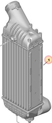

Une question me taraude, quelqu'un à t'il déjà nettoyé son intercooler????

Et a l'intérieur?
Re: Néttoyage Intercoller ?
MessagePosté: Mer 18 Juin 14 17:59
de diwa7
l’intérieur avec du nettoyant frein ou dégraissant, rinçage à l'eau clair. Et surtout bien le sécher avant remontage, sinon çà risque de moins plaire au moteur.

idefyx a écrit:Et a l'intérieur?
je confirme ne pas toucher , le seul dépôt interne est gras suite au piquage reniflard d'huile donc pas génant

L'extérieur au nettoyeur hp, mais ne pas s'approcher trop près.
L'intérieur au white spirit, secouer façon shaker, deux ou trois fois (à dose de 25cl de white) et bien laisser sécher les patte en l'air.

Combien a t elle de kilomètres ?
As tu constaté une présence d huile après l échangeur ?
Voilà deux questions à se poser avant d entreprendre le travail.

90 000km
Oui un peu d'huile mais rien de fantastique

salut il est normal que tu ai un dépôt d'huile de plus cela permet une protection du métal qui est assez fin pour combattre l'humidité de l'air qui est de 1 bar

Pour l'extérieur de l'échangeur, il existe un produit liquide a pulvériser avec un pulvérisateur sous pression.
Du moins moi je me sers de ça pour les condenseurs de clim qui sont des échangeurs aussi.....donc ça devrait le faire pour celui de la voiture.
Avant je brosse et j'aspire les poussières et après le produit le rince le tout à l'eau clair.
Mais bon sur la voiture un coup de brosse et bon rinçage extérieur à l'eau suffit largement.
