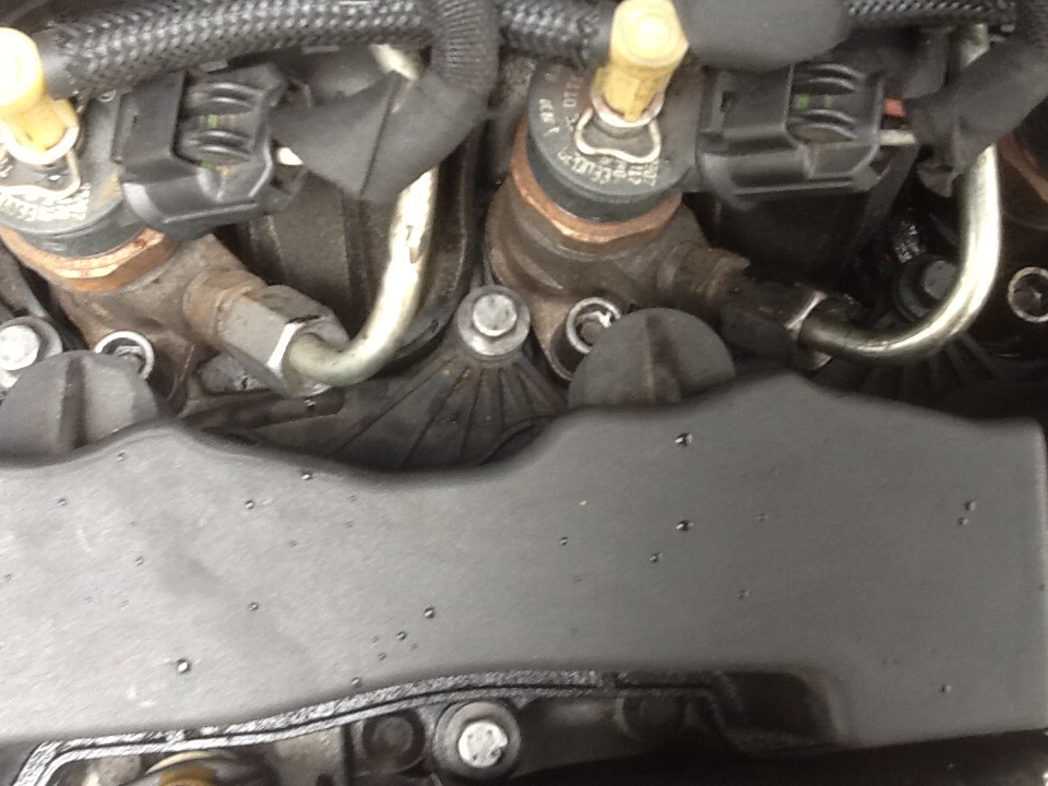

Je viens de vérifier si il n'y avait pas de traces de "goudron" autour des injecteurs et il me semble avoir reperė effectivement des traces autour d'1 des 4 injecteurs.
Faut il démonter l'injecteurs pour vraiment voir si il y a fuite ?! Car pas simple de voir comme ça.
Je vous met les photos incessamment sous peu.
1 seul injecteurs sur les 4 qui fuirait pourrait autant me faire fumer la voiture ?

Messagede Alan31 » Mar 22 Avr 14 11:46
Fuite d'après vous ?
Encrassée d'après vous ?

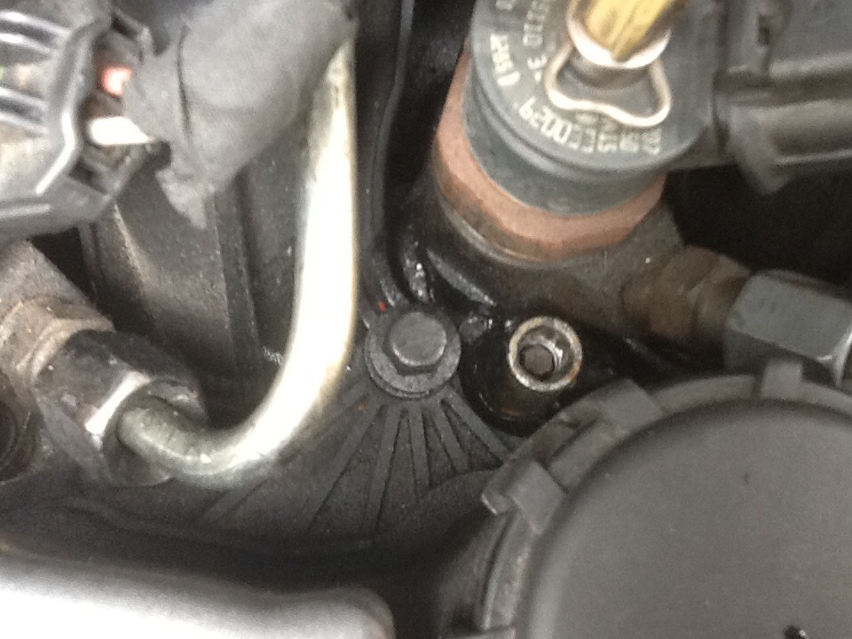

Messagede Alan31 » Mar 22 Avr 14 11:47
Celui d'à côté

Messagede titou » Mar 22 Avr 14 11:49
en effet on dirait qu'il fuit un peu.
sur la mienne j'avais eu aussi une fuite mais ça ne me faisait pas de fumée noire ou autres soucis... peut-être que je m'en suis aperçu assez tôt

Messagede jose308 » Mar 22 Avr 14 12:32
Fuite au injecteur sur vu les photos par contre di tu n'est pas grand connaisseur ne te lance pas

Messagede Alan31 » Mar 22 Avr 14 12:40
Ah d'accord , bon je ne vais pas m'aventurer dans le démontage des injecteurs alors, je vais laisser ca à quelqun d'un peu plus pro :).
Donc fumée noire , broutement et trou d'accélération ca pourrait bien venir de la fuite de l'injecteur ?!

Messagede jose308 » Mar 22 Avr 14 13:29
Oui

Messagede jackbzh » Lun 28 Avr 14 11:00
Salut en effet tu as du goudron qui s'est installé sur ton injecteur j' ai démonter moi même mes injecteur et ce n'est pas si compliqué que ça. Si tu l'a déjà envoyé chez le garagiste assure toi qu'il a bien changé les 3 joints ( un cuivre, un spi, et en plastique blanc ) de plus normalement les tuyaux rigides HP (carburant) sont a changé systematiquement.
