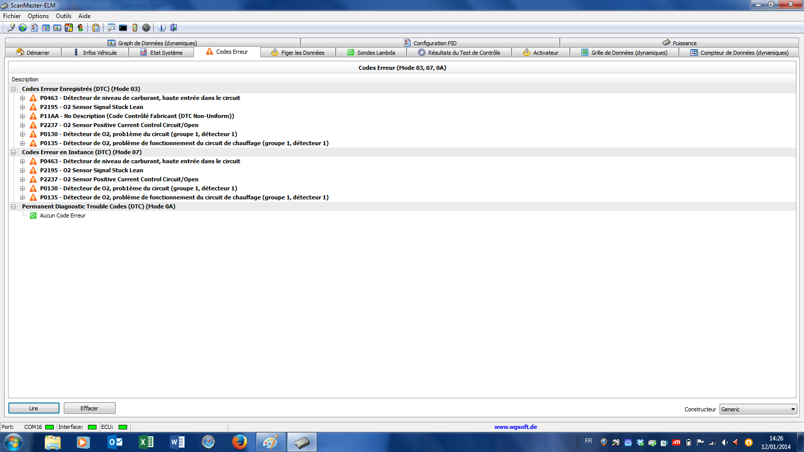

J'ai rebranché ma "valise" ce dimanche et je vous ai promis de vous poster des impressions écrans : je prépare les commentaires et je vous fais çà avant la fin de la semaine.
Pour aujourd'hui, je vous poste celle-ci :
C'est le rapport où s'affiche les défauts, à savoir pour moi le système d'alimentation en carburant

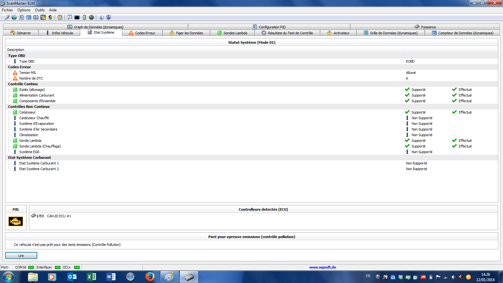

et celle-ci :
Pour confirmation du défaut
Maintenant que j'ai les codes défaut, à moi de trouver la panne !!!

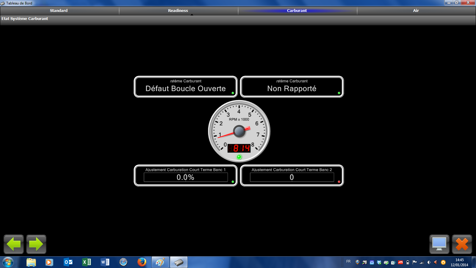

Après recherche sur le net :
- le code P0130 = Sonde Lambda Ligne 1 Panne du Circuit
- le code P0135 = Sonde Lambda Ligne 1 Commande chauffage Panne du Circuit
- le code P0463 = Sonde Niveau Réservoir Carburant Valeur d'entrée trop haute
Je pense donc être mûr pour changer une des deux sondes lambdas, et apparemment la n° 1 !!!

Comme prévu, j'ai changé ma sonde lambda ce matin, pas très compliqué, j'ai pris plein de photos pour vous faire un tuto à venir sous qq semaines.
J'ai rebranché ma valise, et , j'ai toujours les défauts, notamment la boucle ouverte sur le circuit d'essence, j'ai peur à la case mécano pro obligatoire, l'idée d'intervenir sur un circuit de carburant sous pression ne me plaît pas trop, çà dépasse mes compétences !!!
Je passe voir un mécano mardi et je vous donne des news dès que j'en aurais ! Pour info, le défaut est libellé "open loop default" ???
