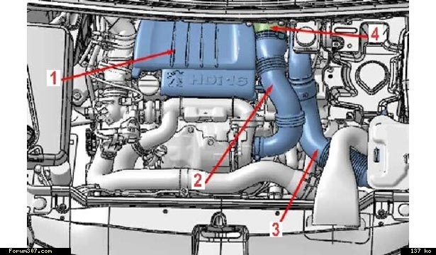

Pour ton problème, tout d'abord, le croquis que tu as mis m'interpelle un peu car il correspond au moteur 1,6l hdi 110 cv alors que, vu le mois de sortie de ta 308 (novembre 2010) elle devrait être équipée du 112 cv 8 soupapes, celui-ci :
1,6 l hdi 112.jpg (149.73 Kio) Vu 26456 fois
A moins que les sw n'ait été équipés de ce moteur que plus tard ?
Quoiqu'il en soit, regarde si tu n'as pas un injecteur desserré, on sait jamais !

Le moteur correspond bel et bien à celui du croquis posté au début du sujet.
En revanche, après vérification, la voiture est de juillet 2010 et non du mois de novembre. Ceci explique peut être cela! (Desolé pour l'erreur, ma mémoire est très loin d'être infaillible :? )
Quoi qu'il en soit, je vais vérifier le serrage des injecteurs et vous tiens informés.

Enfin bref, pour ton moteur, les berlines ont été équipées du nouveau moteur dès avril 2010, si la tienne n'en est pas équipée, c'est effectivement que les modèles SW l'ont été un peu plus tard, il a fallut sans doute épuiser les stocks de ces moteurs ;-)

Quelqu'un pourrait-il m'expliquer (ou me réorienter vers un autre sujet) comment se changent ces pièces?
Encore une fois, merci pour vos conseils avisés!

Re: Bruit sourd / vibration 308SW bas régime (moins de 1000t
Messagede titou » Jeu 30 Jan 14 19:32
Si tu as acces au service box tu dois voir combien il en faut ;-)
En tout cas ca me parait etre une piste plausible
Messagede GuiAisne02 » Ven 31 Jan 14 09:10
... En fait, je n'ai pas accès à la Service Box.
C'est une copie d'écran que j'ai trouvée sur le net, une vue éclatée du boîtier dans son intégralité.
On la retrouve ici: http://imageshack.us/photo/my-images/440/pigeote.png/
Dans la troisième colonne (en partant de la gauche, on peut lire 02... c'est donc qu'il en faut 2. Élémentaire mon cher Watson ;-)
Merci titou pour ton message.
Une idée sur la manière dont cela se change?
