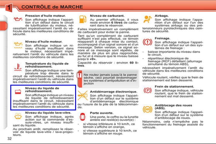

Messagede danfr » Ven 13 Sep 13 15:29
Ce voyant d'alerte apparaît dans la notice 308, page 32 :
J'avoue que je n'ai jamais fais attention si je l'avais ou pas, en tous cas, jamais vu la sonde de niveau mais apparemment, ce voyant existe, du moins sur la notice :?: :?: :?:
Peut-être cette sonde qui serait défaillante mais il faut la trouver :!:
Je viens de jeter un coup d’œil sous le capot de titine, pas vu de sonde, en tous cas, pas sur le bocal du circuit refroidissement :nono:

Messagede dc8 » Ven 13 Sep 13 18:01
exact danfr la sonde existe sur certaines pourquoi ?? moi sur le vase il y a l'emplacement mais pas de sonde et sur le bréviaire pas d'indications

Messagede danfr » Sam 14 Sep 13 08:28
Oui, pareil pour moi, l'emplacement mais pas la sonde :siffle:
Vu sur un autre forum, pour ceux qui l'on, elle est située à la base du bocal (toute façon, on ne peut pas la louper, il doit forcément y avoir 2 fils branchés dessus) et possède 2 électrodes qui peuvent arriver à s'encrasser, d'où dysfonctionnement, il suffit de la sortir, de la nettoyer et de la remonter, en principe, ça marche :?:
