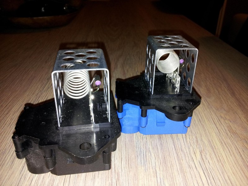

J'ai réussi à accéder au boitier de commande ventilateur GMV sans démonter le pare choc, suffit juste de dévisser quelques vis pour écarter le pare choc...
Après démontage il semble qu'une pièce en plastique sur la gauche, sous le circuit imprimé ait fondu: il y avait 3 soudures sans étain... On a essayé de tester la pièce électriquement parlant mais sans comprendre comment elle fonctionne donc je n'ai pas la certitude à 100% que cette pièce est bien la cause du problème...
On a enlevé l'étain pour retirer le circuit imprimer pour voir ce qu'il y a dessous mais impossible de la retirer donc on a remis de l'étain pour remonter la pièce en attendant la commande d'une nouvelle...
Quoi qu'il en soit le fait qu'un truc ait fondu me conforte dans la cause de la panne.
Je vais aller commander une nouvelle pièce demain chez Peugeot, j'ai vu que ca coute 42€ (ref 1308CL).
On a testé la sonde aussi elle a l'air de fonctionner correctement. J'ai aussi vérifier mon niveau d'huile et ai bien refermé le bouchon...
Si ce n'est pas ces 3 causes qu'est ce que ca peut bien être ??

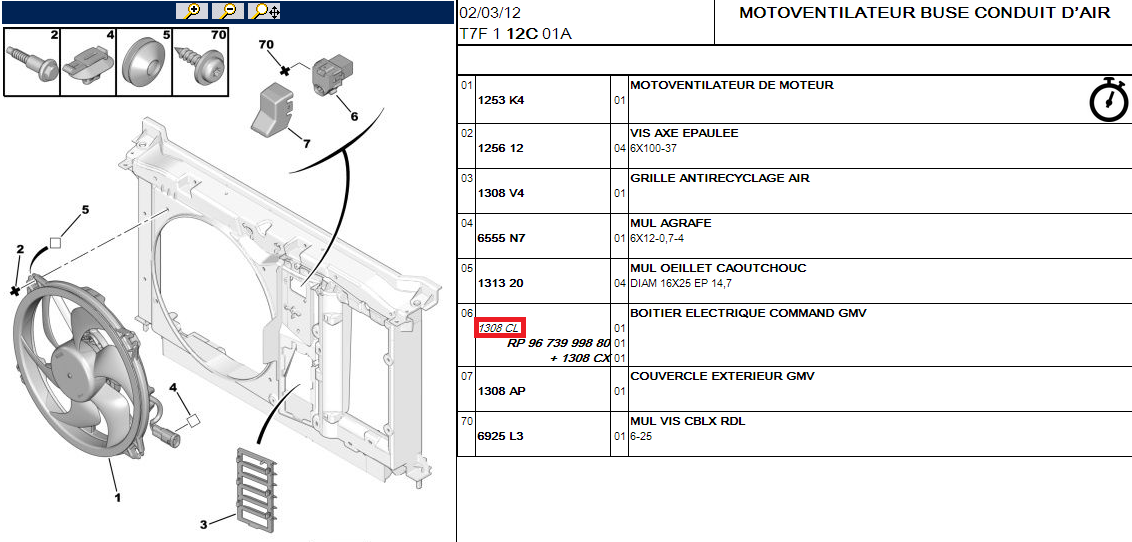

ils ne font pas le méme boulot donc les ref ?? et pour le ventilo ce n'est pas celui du radia
Re: [HDI/1.6] Ventilateur ne s'arrête plus même moteur étein
Messagede forest » Dim 18 Aoû 13 20:51
Je n'ai trouvé la réf que pour le refroidissement sur la mienne :
Messagede timon77 » Dim 18 Aoû 13 21:15
Oui moi aussi j ai trouvé la meme ref que toi Forest. Je vais voir ca demain pour vite la commander car deconnecter la batterie a chaque arret c est pas le top ;o)

Alors voila panne normalement reparee. J ai acheté ce matin le boitier de commande GMV et tonton me l a changé cet apres midi! Et ouff le ventilo s est enfin arrété !
Pour les interessés, pas besoin de demonter le pare choc, il faut juste enlever les vis pour pouvoir ecarter le pare choc.
Donc je recapitule pour cette panne 3 hypotheses: sonde de temperature, bouchon d huile mal fermé et boitier Gmv.
Voila j espere que ca aidera d autres personnes a remedier a cette panne.

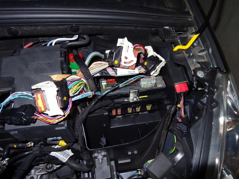

Messagede danfr » Mar 10 Sep 13 09:15
Fusible 21 situé sur la platine dans compartiment moteur (boîtier situé à droite de la batterie) ;-)
fusibles compartiment moteur.jpg (28.41 Kio) Vu 44469 fois

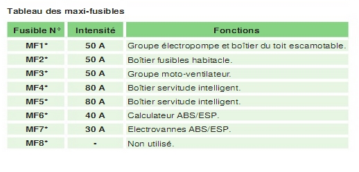

Messagede danfr » Mer 11 Sep 13 10:07
Alors je crois que j'ai trouvé :
Platine maxi fusible.jpg (87.31 Kio) Vu 44413 fois
Il s'agit du maxi fusible MF3* de 50A mais ça ne va pas t'aider beaucoup vu que cette platine porte fusibles se trouve apparemment sous la platine fusibles du compartiment moteur donc, pas très accessible :nono: .
De plus, Peugeot conseille de ne pas y toucher sans passer par eux mais bon, je pense surtout que c'est quand il a grillé car c'est quand même un 50A :mrgreen:

Messagede danfr » Mer 11 Sep 13 17:20
Kiss91180 a écrit:Oui enfin 50A a 12V ... a part une étincelle lors du raccordement c'est le seul risque.
Je ne parlais pas du risque électrique, je voulais dire simplement qu'un fusible de 50A qui claque, ça n'est pas anodin ;-)
Rappel sur l'emplacement et le remplacement d'un MAXI fusible sur la "titine". :D
viewtopic.php?f=7&t=4748&p=97333#p97333
