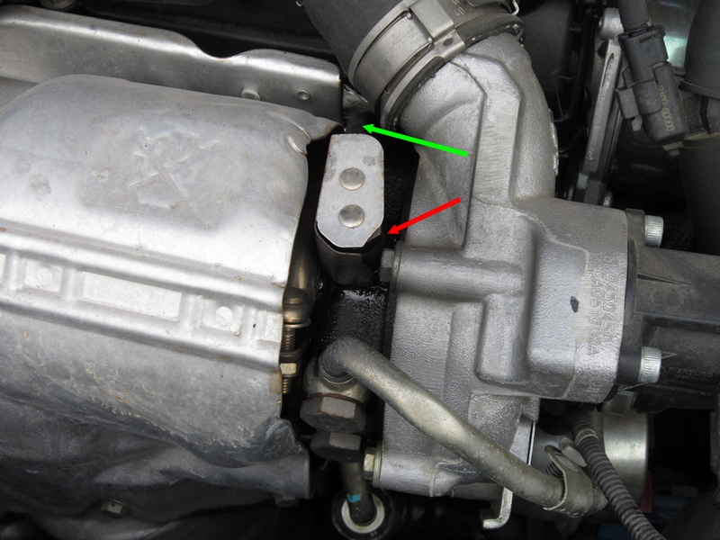

je reviens vers vous car mon pb m'angoisse un peu. (si turbo à changer)
Comme une photo vaut mieux qu'une description, voici la photo de ma fuite d'huile.
Flèche verte : tuyau
Flèche rouge : arrivée d'huile au niveau du turbo apparemment.
Qu'en pensez-vous ? C'est grave DocteurS ?

Pour ma part sur ma 207 thp c'est cirano qui a payé le remplacement du turbo
Re: [THP/150] Ralenti instable
MessagePosté: Mar 20 Aoû 13 11:18
de quady42
pour la fuite c'est pas trop grave si tu vérifies souvent ton niveau d'huile par contre c'est juste dégueulasse, il faut changer la durite mais c'est bizarre tu as déjà la nouvelle durite qui n'est pas censé fuire

* turbo : fuite tuyau alimentation graissage turbo (remplacement tuyau, vis raccord, joint...), pas payé, garantie Cirano.
