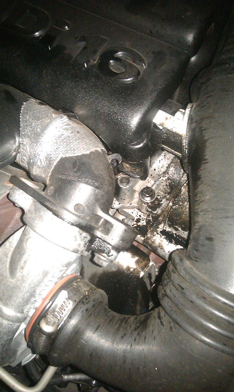

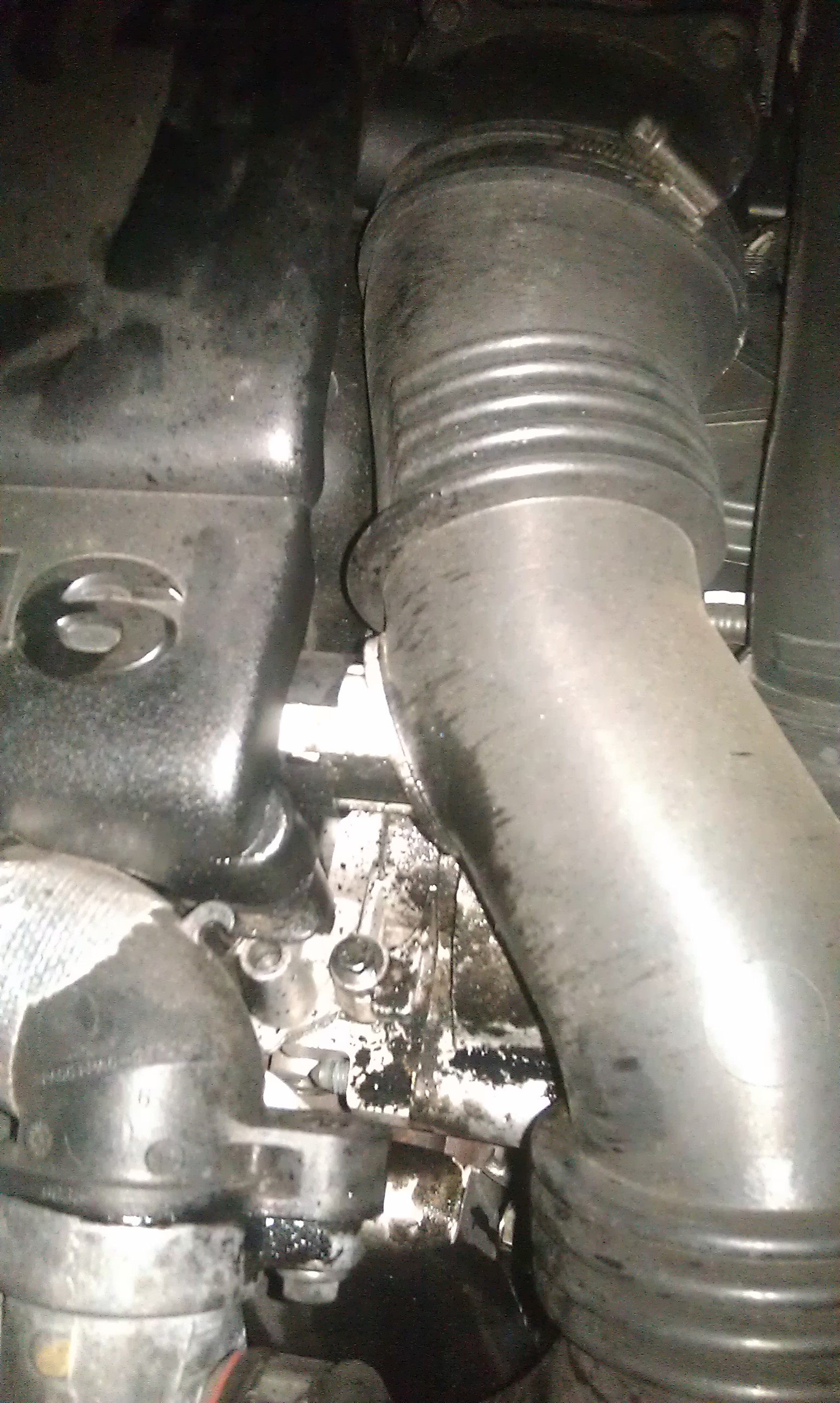

aujourd'hui je viens de me rendre compte que mon turbo fuyais de l'huile .....donc je suis en pleine panique et je viens vers vous pour savoir ce qu'il faut faire pour remédier à cela !!! Je n'y connais rien en mécanique donc svp aidez moi merci à vous.
Je vous mets deux photos ou l'on peut voir d'où ça vient....et que ça cool,est ce dangereux pour le moteur etc ??

je dirai plus le reniflard qui fuit... à confirmer

Tu vois la pièce en plastique blanc qui est à la perpendiculaire de ta durite d'air? c'est ça
Re: fuite niveau du turbo
Messagede micheldu31 » Lun 15 Juil 13 19:51
ok d'accord moi j'avais l'impression que la fuite étais plus au niveau de la sortit du turbo ....j'espère avoir d'autre avis!!! merci à tous

Disont que c'est un problème connu donc tu peux déjà regarder de ce coté là

Il y à un joint. J'avais une fuite également. Changement du joint et c'est reparti

Problème connu et archi connu sur HDi :| faut nettoyer et changer le joint de reniflard :naah: ils n'y connaissent rien chez Peugeot c'est hallucinant! :grr:

ok très bien merci mais ça fuit au niveau de la sortit du turbo donc j'ai commandé un kit joint complet pour le turbo et ce week end je vais faire tout démonté et changé par un ami....

pour confirmer, j'avais eu ça aussi. Le joint était juste sorti de son logement.
il faut démonter doucement (car les pattes blanches sont cassantes) et remettre bien le joint, il n'est pas toujours à changer.
Et oui, le turbo n'est pas ici, mais devant à gauche (quand on regarde le compartiment moteur)

quand je fais de la route j'ai de l'huile sous le boulon que l'on voix en bas à gauche de la photo donc cela ne vient pas du reniflard blanc je pense ...et avec le vent en roulant cela gicle partout dessous le reniflard mais j'ai fait un diag j'ai aucun défaut etc ,cela ne fuit pas beaucoup je pense ...!

Moi aussi j'ai une fuite au niveau de la bride de sortie du turbo. Le montage est un peu mal fait, une vis + écrou d'un côté et de l'autre une vis collée que l'on ne peut pas serrée. :-(
J'ai déjà changé ce joint l'année dernière, ça fait pareil.
Je vais quand même jeté un oeil au niveau du joint du reniflard.

De la bonne vieille pâte a joint sinon, le changer fera pareil, la pression a mon avis fera apparaître a nouveau le soucis vu le montage d'origine très mal fait. D'ailleurs j'ai jamais compris ce vieux systeme avec un fausse vis d'un côté, et quasiment tous les turbo-diesel ont la bride de sortie avec ca. Sur THP, c'est du bon vieux collier de serrage, une fois en place, çà ne bouge pas.

en démontant ce midi j'ai vu aussi que sur la durite d'arrivée d'air avec le manchon orange est tous cassé :-(
J'ai remonté la bride avec de la pâte à joint... on verra bien.
vais le commander pour la changer
