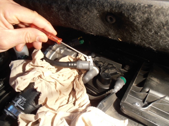

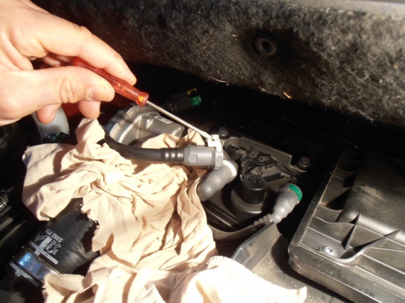

Bonjour je voudrais remplacer le filtre à gazoil purflux cs762 de ma 308 1.6 HDI 92 FAP
comment démonter ce type de connexion car j'ai beau lever la petie fléche du milieu et appuyer sur la demi lune vers le bas mais ça se déboite pas.
c'est quoi l'astuce pour la déboiter sans rien casser ?
Merci pour votre attention
homer57
Messages: 4
Inscription: Dim 10 Mar 13 11:18
connexion filtra à gasoil purflux CS762
Re: connexion filtra à gasoil purflux CS762
Messagede homer57 » Dim 10 Mar 13 22:46
probléme réglé il faut lever le petit carré puis appuyer sur la demi lune et tirer sur la connexion.
attention aprés pour déboiter la cartouche de son support.
Risque de casser la tige qui sert à la purge en eau du filtre à gazoil.
