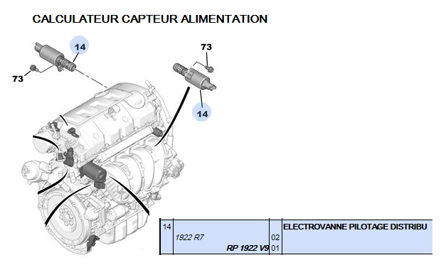

Messagede JohnMasterFly » Ven 22 Mar 13 16:34
diablojeje91 a écrit:as tu les reférence de ce qu'il ont changé ?
D'après la facture:
ELECTROVANNE PILOTAGE DISTRIBUTION, Ref: 00001922V9
A priori la même pour l'admission et l'échappement puisqu'ils ont compté x2 (70,95€ TTC l'unité).

Messagede forest » Ven 22 Mar 13 19:36
Oui, les 2 présentes :

Messagede diablojeje91 » Dim 23 Mar 14 18:27
Le changement de l’électrovanne ce matin a résolu le problème pour ma part
La plus accessible devant
diablojeje91
