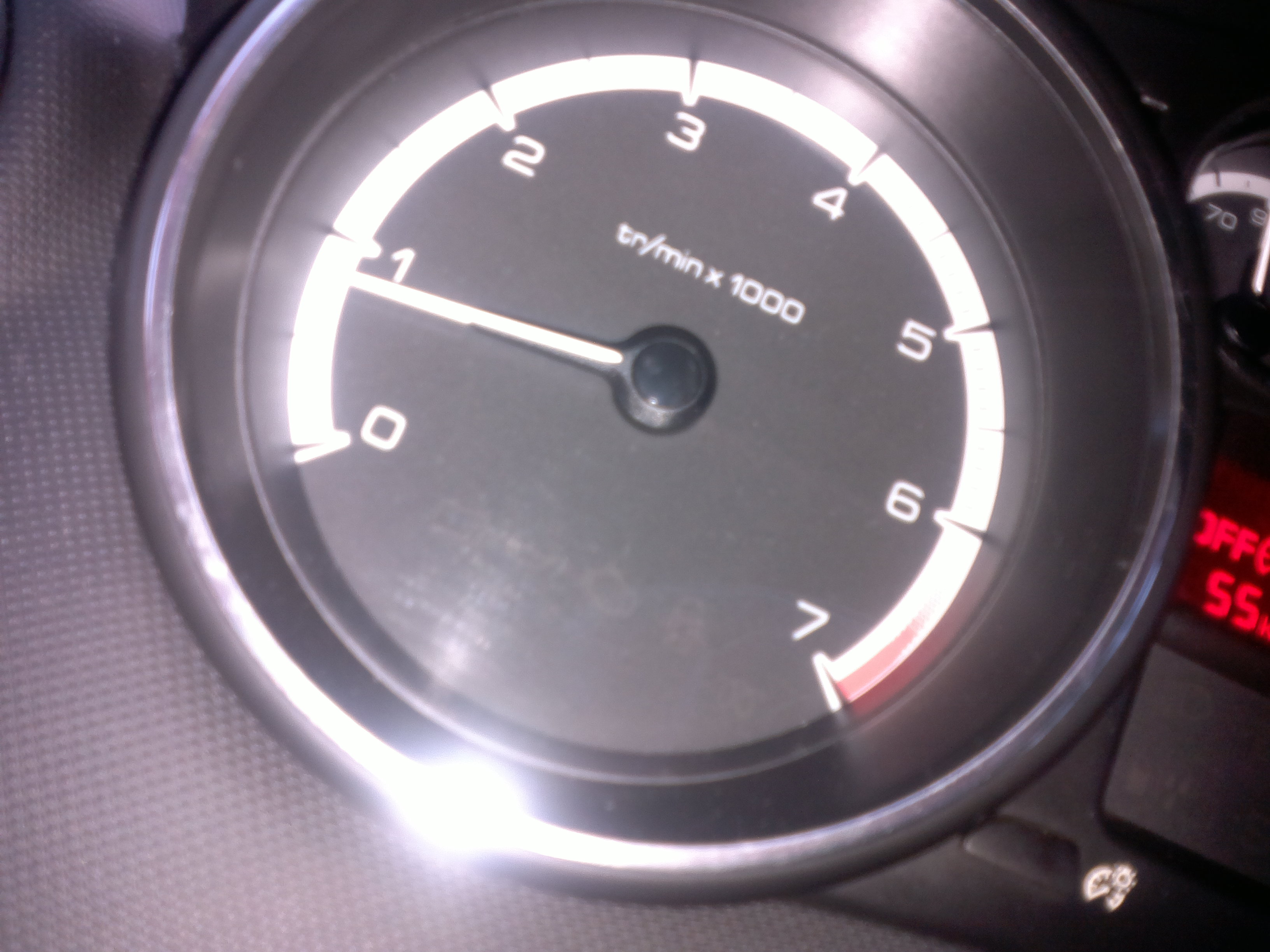

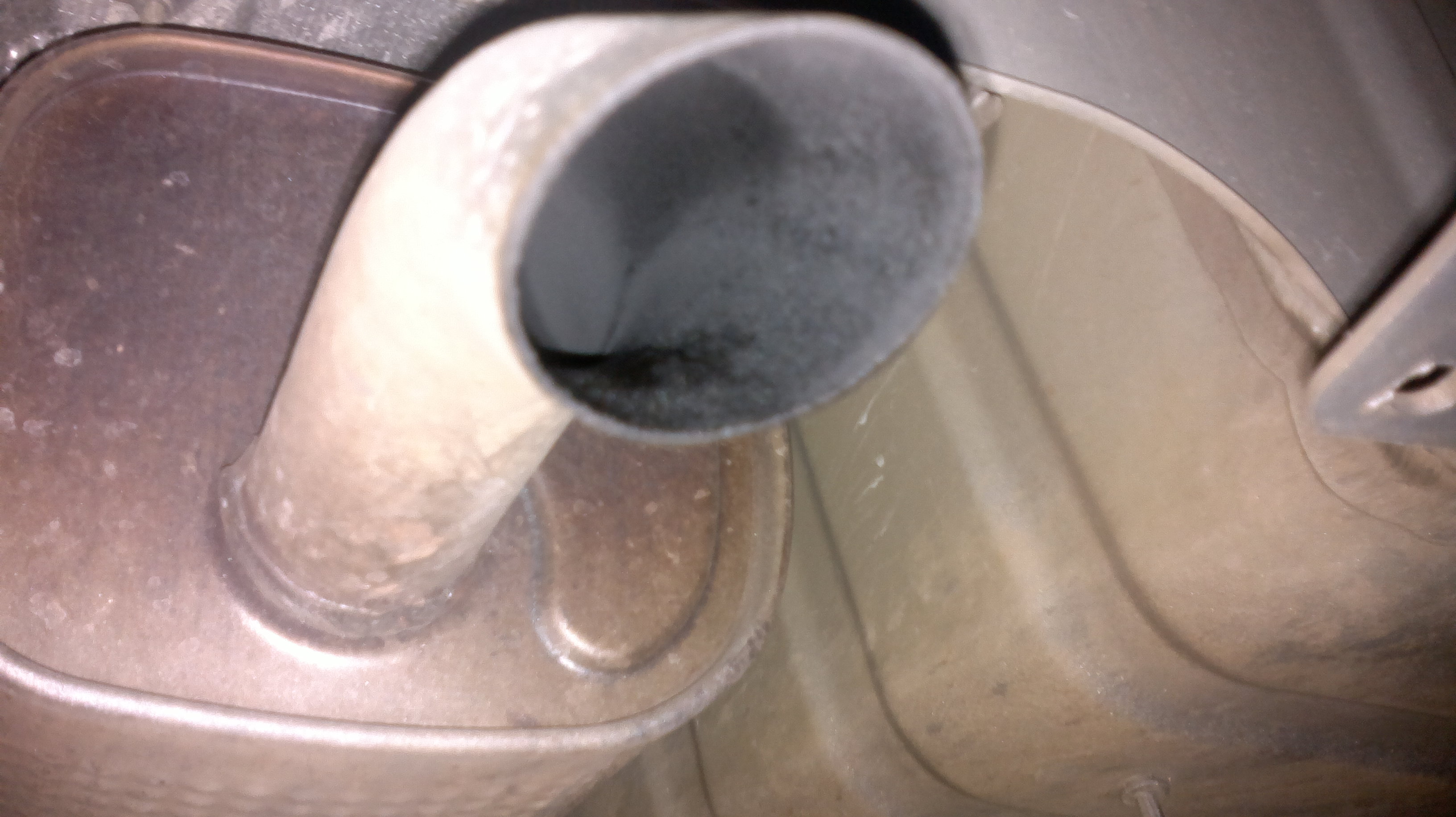

J'ai ajoute la photo du regime moteur (voiture en stationnement) et de la sortie d'echappement
Merci d'avance
Regime moteur en stationnement
La Sorite

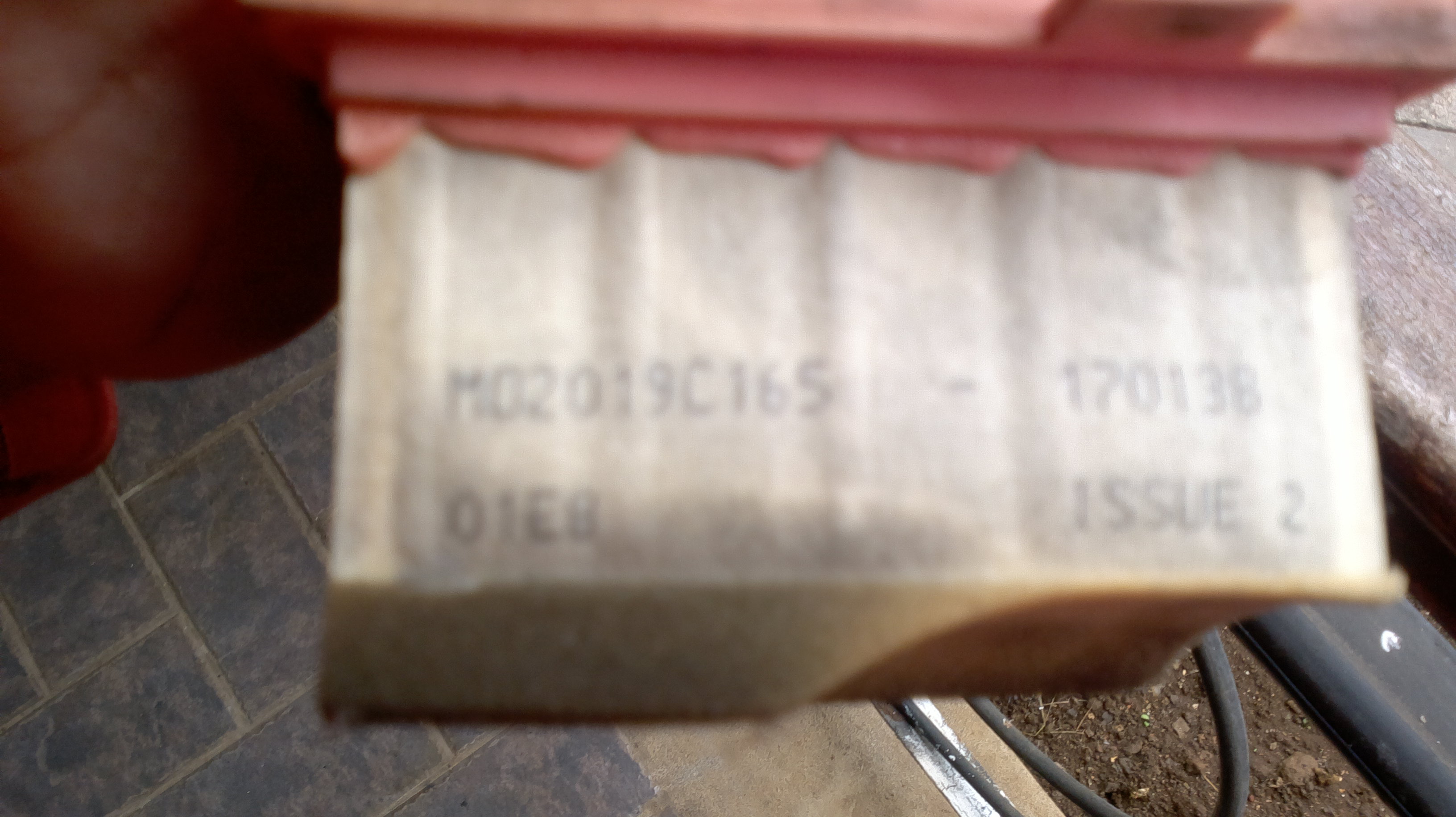

Pas facile ce problème, je pense que les moteurs TU ont été placés dans les voitures pour les exportations et de plus le filtre d'air est different avec une eponge au bas - Photo joint pour illustrer.
Qu'entendez-vous par dépolué correctement? comment cela peut être fait? Je met un nettoyant d'injecteur chaque interval des fois.
