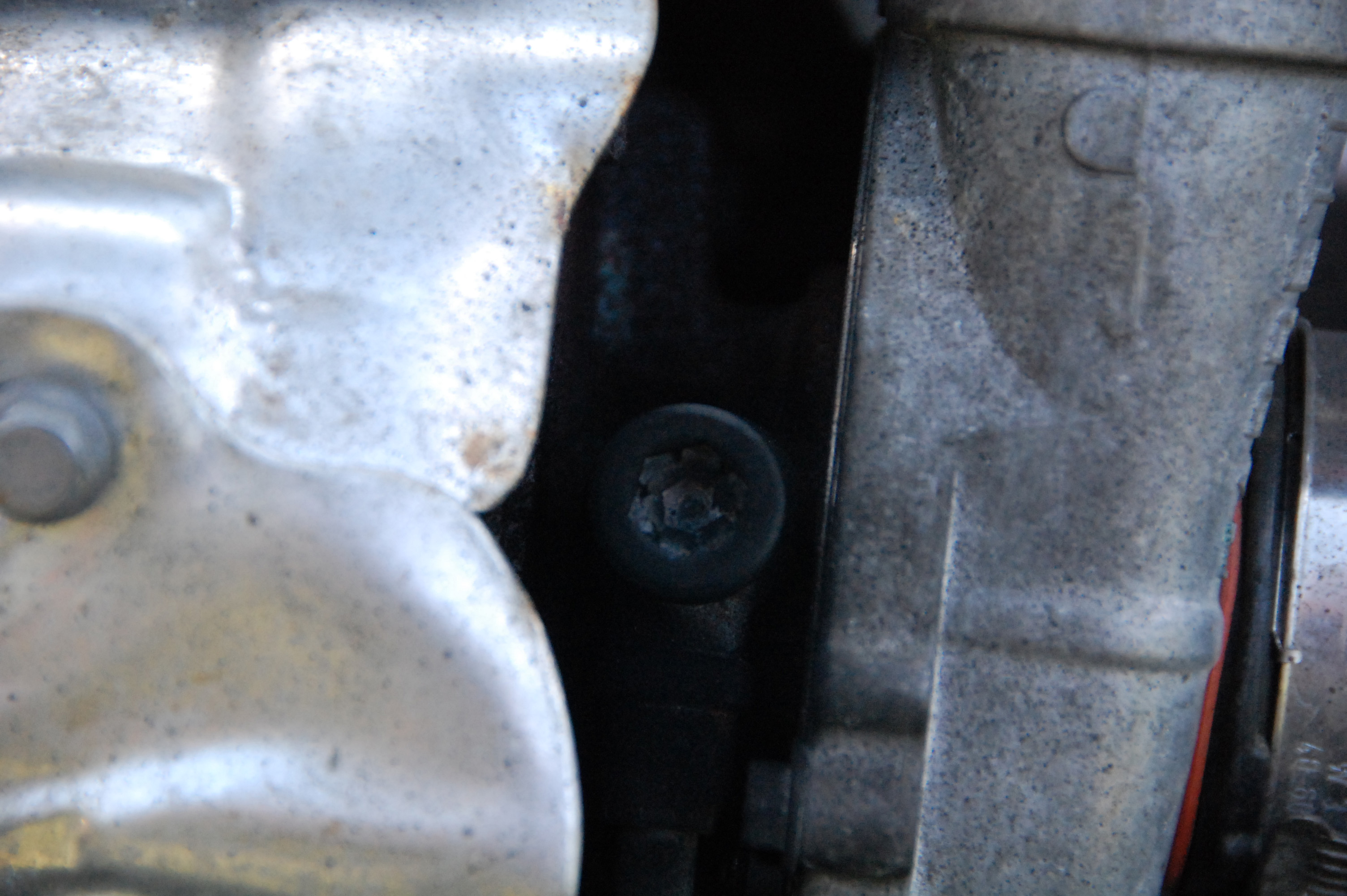

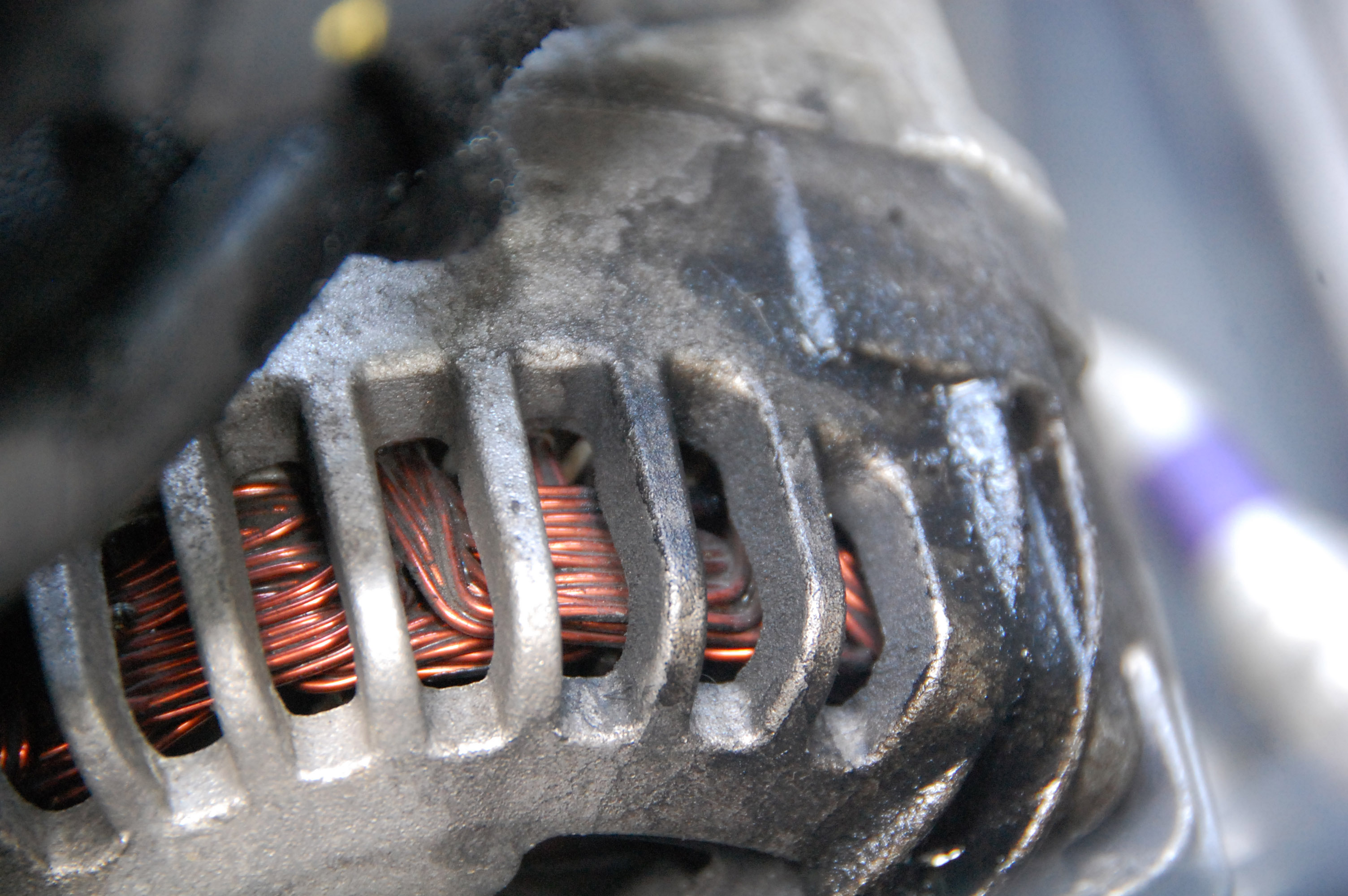

Ayant fait une petite inspection de mon moteur cet après midi, j'ai la désagréable surprise de découvrir une fuite d'huile à proximité du turbo et sur les arrivées d'huile, fuite sur l'alternateur. Pouvez vous m'indiquer ce que vous en pensez? S'agit-il d'une fuite prémice à une casse turbo?

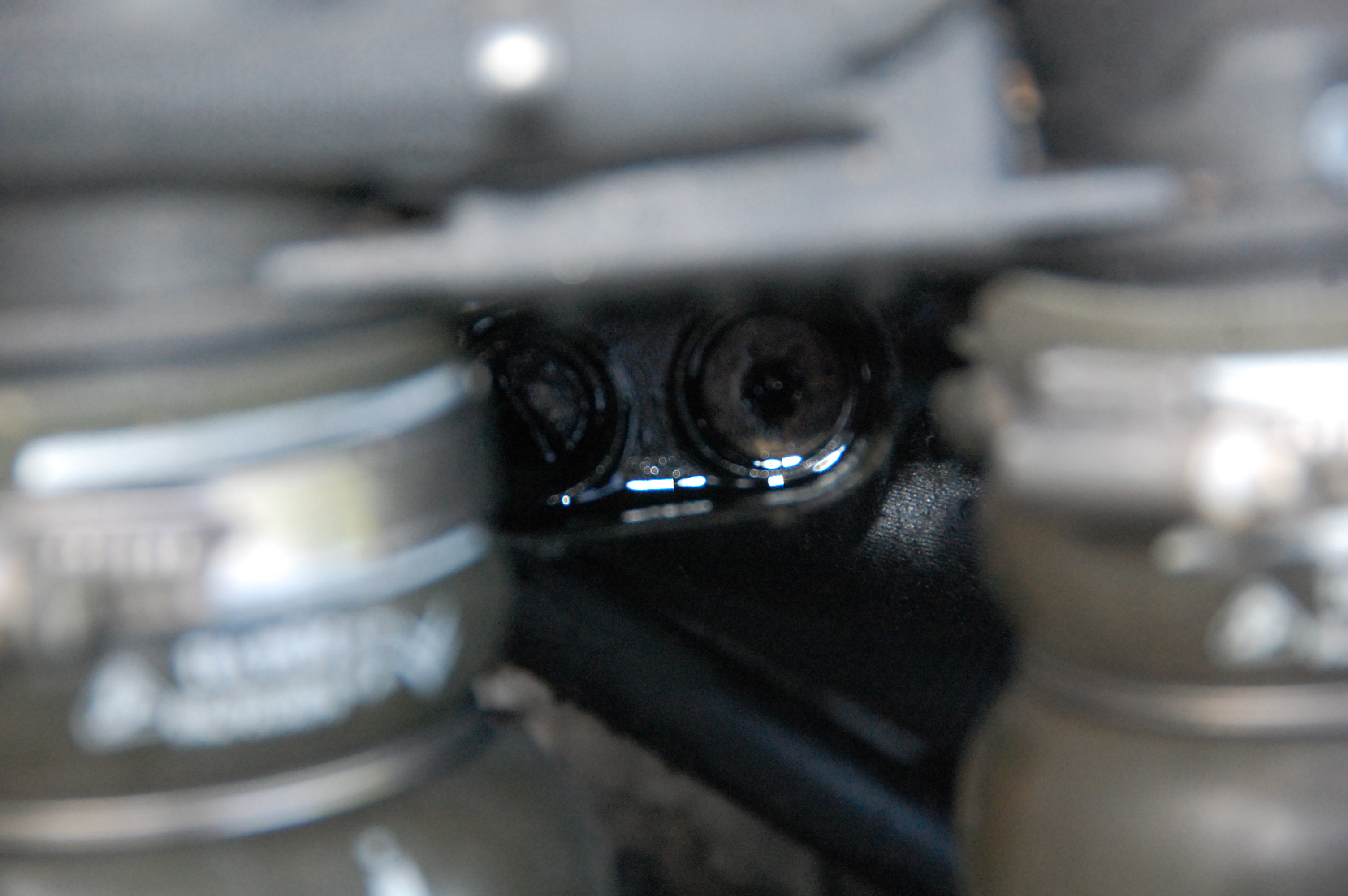

Pour plus de description la première image est l'huile sur l'alternateur, la seconde des photos du joint avec le turbo et la troisième c'est la fuite d'huile au dessus de l'alternateur au niveau des conduites qui viennet de l'huile jusqu'au turbo.

Messagede Alex308 » Dim 05 Aoû 12 19:07

Messagede jeanlouis » Dim 05 Aoû 12 19:44
Alex,
Je n'ai pas vérifié le doseur d'air et tu as raison pour les positions des éléments. Par contre j'ai un RDV en CC vendredi après midi, est ce cela peux attendre en sachant que demain je fais 260 kms d'autoroute et le reste de la semaine 40 kms (10 kms/voyage) par jour aller bosser sur une déviation de la ville de Dole plus parcours en milieu urbain?

Messagede Alex308 » Dim 05 Aoû 12 20:06

Messagede jeanlouis » Dim 05 Aoû 12 20:17
Merci Alex
À priori c est le doseur d air qui fuit puisque l huile au dessus de l alternateur vient des grosses conduites qui alimente le doseur J ai ma main en dessous et il y a de l huile au niveau des conduites
