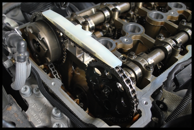

en ce qui concerne ce satané tendeur en fonctionnement normal il pousse sur le guide de chaine par l'action d'un ressort interne et d'une préssion d'huile moteur qui arrive par un trou calibré au cul du ressort dans une petite chambre, un clapet anti retour est chargé de conserver l'huile dans le tendeur quand le moteur est coupé ,2 prob 1/ mauvaise étanchéité du clapet aprés qq heures 2/ ressort trop faible

Re: Cliquetis à froid sur 308 CC 1.6 THP
MessagePosté: Jeu 31 Mai 12 17:25
de dc8
méme type de moteur EP6 et sa distrib
le tendeur avant aprés
