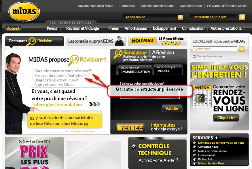

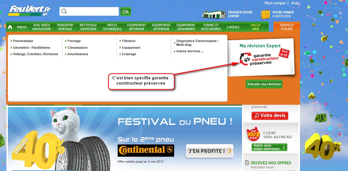

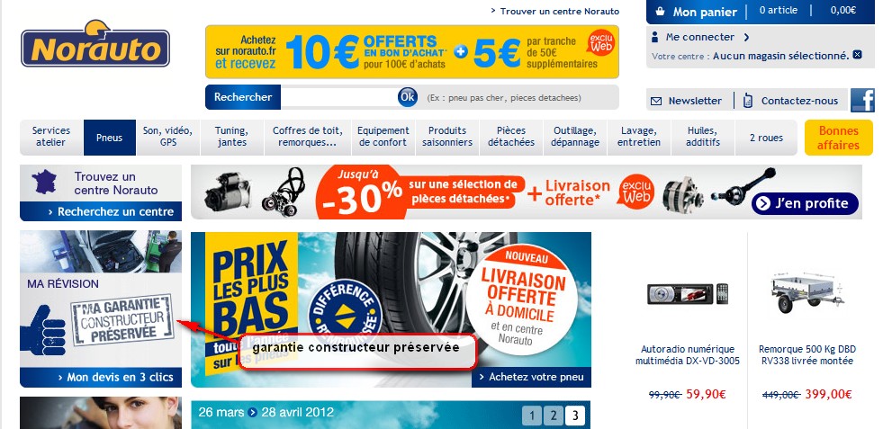

Messagede 3081 » Ven 06 Avr 12 13:27
Voir midas
Voir feu vert
Dans les centres auto la garantie constructeur est préservée

Messagede 3081 » Ven 06 Avr 12 13:29
donc normalement pas de soucis
