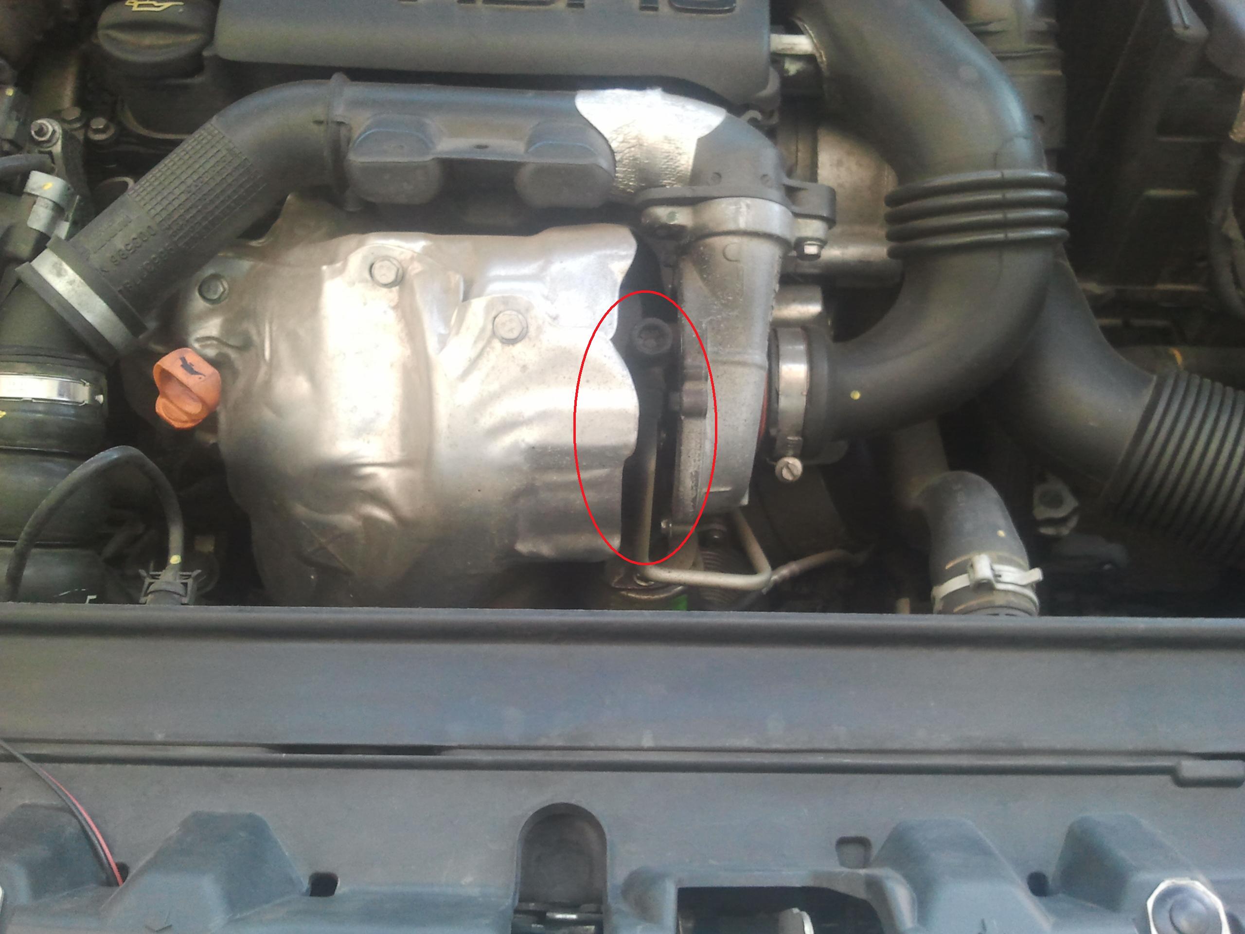

Depuis l'acquisition de ma 308 j'ai une odeur d'échappement dans l'habitacle.
Cette odeur arrive surtout lorsque je suis à l'arret a un feu ou un stop ou a tres faible vitesse, et des que je roule il y a plus d'odeur
Si j'appuie sur le bouton de recyclage(les 3 fleches en cercle sur la commande de chauffage) il n'y a pas d'odeur
Ce matin je me suis rendu chez peugeot pour récuperer mon antenne donc je leur ai demander d'ou ca venait
En fait c'est un tuyau au niveau du turbo je vs mettrais une photo par la suite
Peugeot doit appeler la concession où j'ai acheter la voiture pour savoir si ca rentre en garantie j'attend la réponse puis fixer un rendez-vous pour les réparations en espèrant que d'avoir rouler comme çà ça n'a pas endommager le turbo :(
Je vous tiens informer de la suite des évènements

Messagede maxlou » Lun 27 Fév 12 12:20

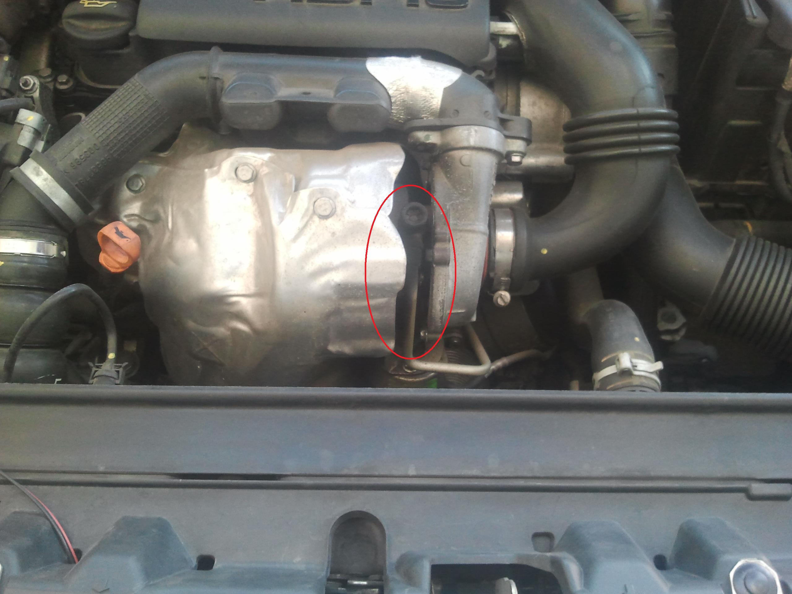

D'abord trouvé l'origine du problème : c'est le raccordement entre le tuyau d'échappement et le turbo qui fuit et laisse passé des fumées noires qui se déposent un peu partout à la longue.
Situer le problème: il va falloir démonter les protection avant en alu visible sur la photo, et là oh miracle, la jonction échappement / turbo apparaitra, il y aura un collier en V qui recouvre la liaison.
Mon expérience: j'ai tout démonté, remplacé le collier, le joint central tout bien remonté......cela a recommencé après 1000 km.
Solution rapide , efficace et pas chère: de la pâte à réparer les pots d'échappement, en mettre une bonne couche ( 5 à 8 mm ou plus , ne pas avoir peur de déborder) tout autour comme si on voulait sceller cela .
Laisser sécher comme indiquer sur la boîte. Moi j'ai commencé le séchage avec un séche-cheveux, puis la nuit de repos, puis quelque secondes le moteur puis à nouveaux 8h de repos, 5 min de ralenti et 2 h de repos.
Et après trajet maison boulot maison, on jette un coup d'oiel, et on peut remettre les protections. Maintenant réparée de 15.000km, toujours pas de fuite.
Il faut prendre le temps de bien laisser sécher doucement la pâte sinon elle va craqueler et ce sont des fuites assurées.
