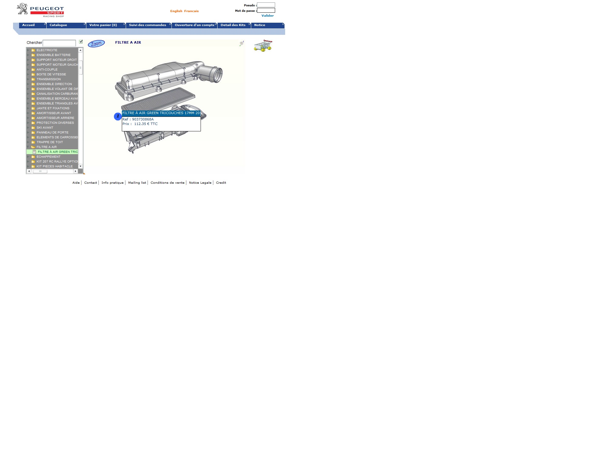

Un filtre de remplacement Green est dispo à la boutique peugeot sport dans la section 207 RC.
Quelqu'un a-t-il monté ce filtre sur son thp et quelles peuvent etre les effets si on vient à le monter?
Filtre Boutique peugeot sport
