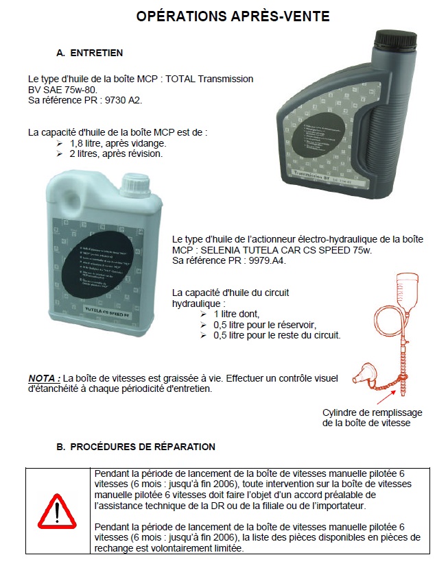

Messagede linker78 » Lun 04 Juil 11 21:05
Bon aller je m'auto-réponds et en image en plus :
Donc pas de vidange d'après eux .

Messagede dc8 » Mar 05 Juil 11 08:04
bonjour,sur guide d'utilisation, BVA sans entretien,uniquement control visu et étanchéité
