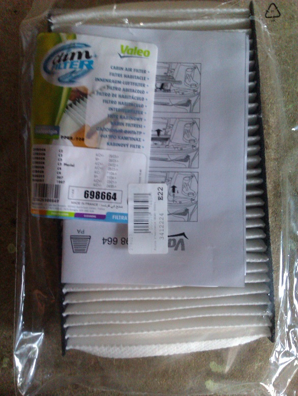

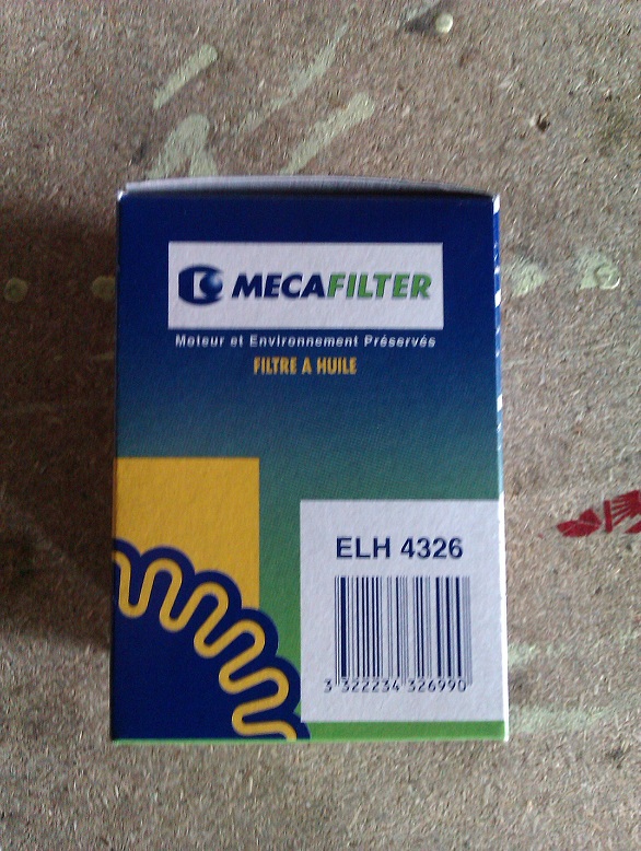

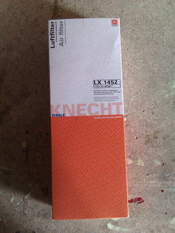

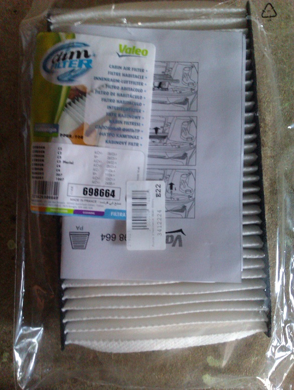

Petit photo reportage de ma matinée de mécanique :
le filtre à huile : 9€
le fitre a pollen : 9€
le filtre à air : 9€

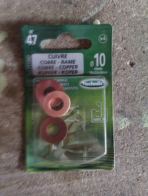

les joints du carter d'huile : 3,40€

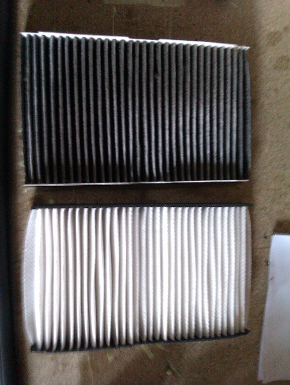

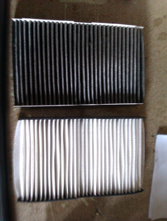

le filtre a pollen : avant-aprés

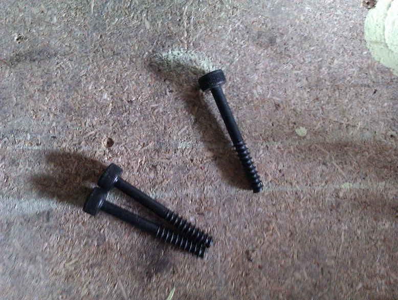

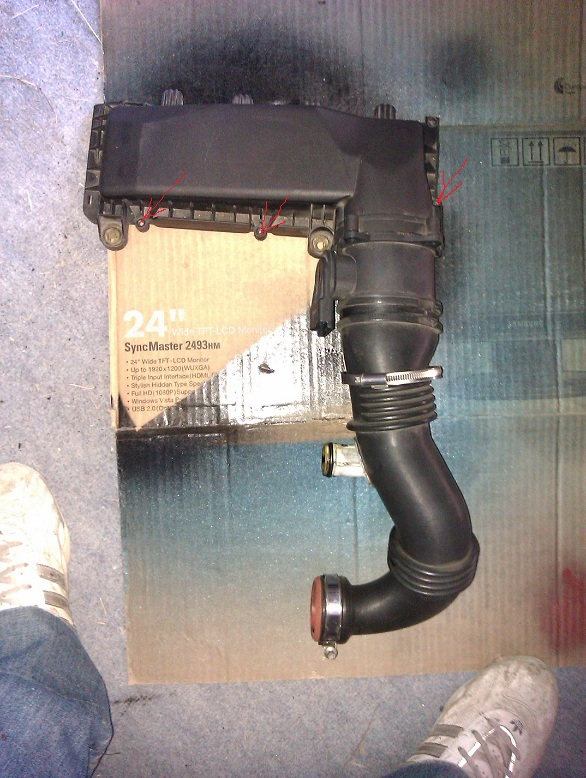

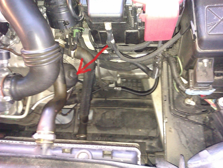

les 3 vis qui tiennent le carter du filtre à air
elles sont situées ici
le filtre à huile
pour y acceder il vaut mieux enlever cette pièces, fixer avec une vis en bas
Pour l'acces au bouchon du carter d'huile il faut enlever les 2 protection sous le moteur (c'est plus long d'enlever ces 2 pièces que de dévisser le bouchon).

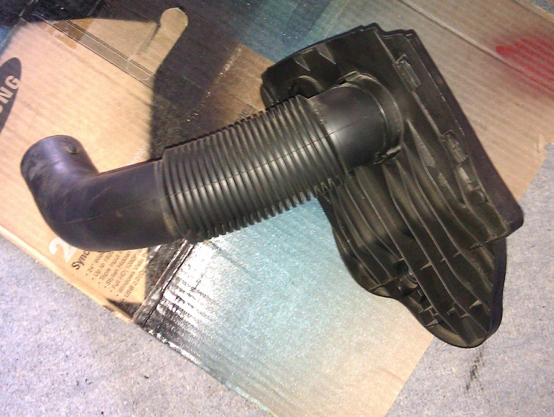

Le plus dur a été d'enlever le filtre à air mais pour y arrver il faut enlever le conduit d'air qui sort du filtre et qui va au turbo.
