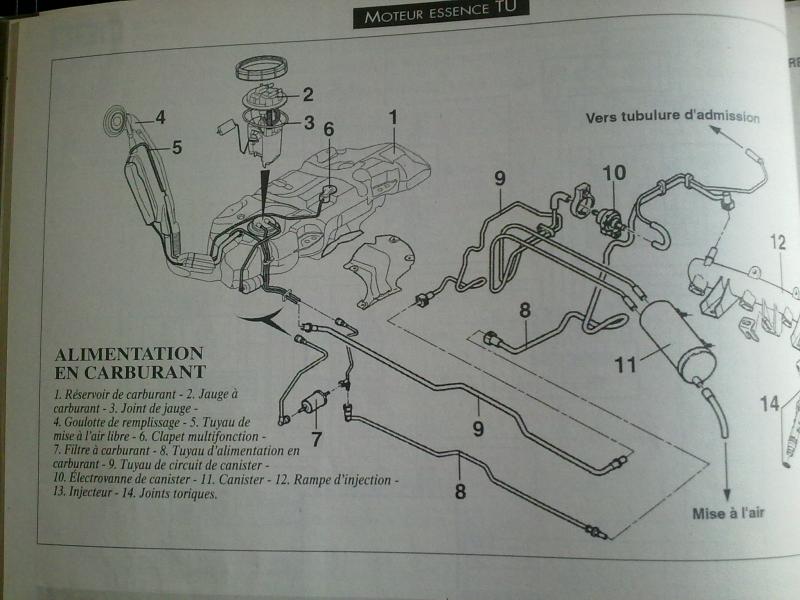

bonjour, il y a
1/ 1 clapet de surpression à double effet de l'int vers l'ext ou de l'ext vers l'int
2/ le bouchon en plus posséde un reniflard

Salut,fais verifier l'electrovanne de canister c'est ce qui recycle les vapeurs dans ton reservoir

Salut, la photo montre le montage pour l'essence, c'est pareil pour le diesel ?
Re: dépression dans le réservoir et toussotement à faible vi
MessagePosté: Dim 27 Nov 11 12:18
de dc8
salut,au niveau du bidon je pense que oui ,mais pour le reste non GO donc dif
