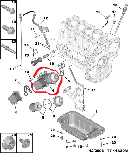

Messagede forest » Lun 11 Avr 11 22:13
Visuel de la cloche, partie n°4 :

Messagede tatomax » Mar 12 Avr 11 07:53
Est-ce standard à tous les moteurs HDI ?
Storme, où trouves tu tous ces schémas ? En tous cas merci de nous en faire profiter ! :D

Re: [HDI] - Démontage filtre à huile
Messagede trbreton » Mar 12 Avr 11 07:56
Non pas commun à tous. Entre les 1.6 (ou1.4) et les 2.0 (ou 2.2) HDI les moteurs n'ont rien a voir, donc l'implantation des FàH change

Messagede tatomax » Mar 12 Avr 11 09:07
Ok, merci !
Désolé, ce n'était pas pour Storme la question sur le schéma, mais à forest
Messagede forest » Mar 12 Avr 11 12:36
Les schémas se trouvent sur le ServiceBox Peugeot. Just google-it ;-)
C'est normallement réservé aux distributeurs et garages agréés.
Et comme la question initiale se posait sur un 1.6, j'ai fait pour les 1.6l...
