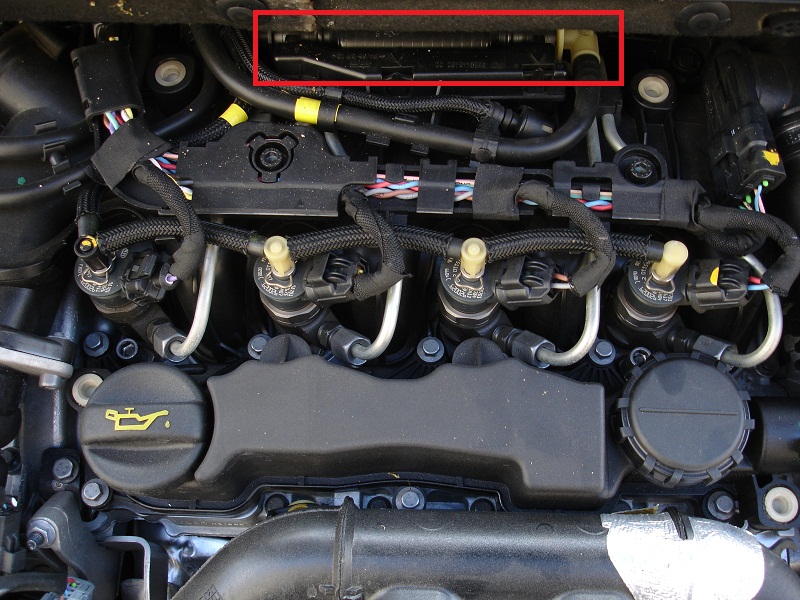

Sur ma 1.6 HDI 110, il y a un bien un pompe, comme indiqué plus haut pour l'accès :

C'est une pompe manuelle? je vois pas bien sur la photo.

Messagede forest » Dim 26 Sep 10 17:37
Celle sur le dessin du manuel de 2008 (page 159 dans le document) indique une pompe verticale, alors que la mienne est horizontale.
En repère, tu as le bouchon d'huile en bleu en bas à gauche.
Pour arriver à ma photo, j'ai du démonter des trucs, ma première photo était sans rien démonter (elle est un peu planquée).
C'est mieux ?

Merci!

oui tu a retiré la partie qui se trouve sous les essuie glace d'ailleur c'est a coté du filtre a air n'est ce pas ?

oui à vous 2 !
Le filtre à air est derrière la pompe, on voit dans la dernière photo le 'trou'.
