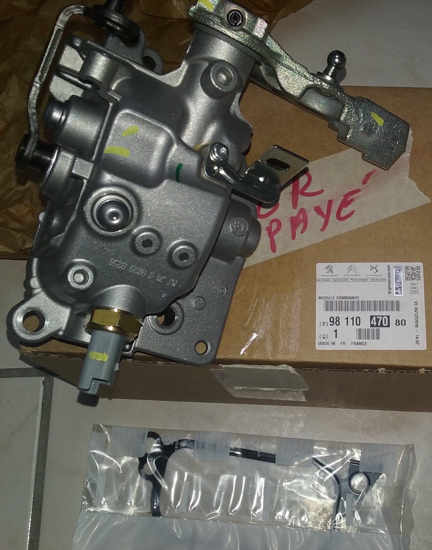

Si la deuxième saute sur une boite BVM6 308 HDI 110 (pour mon cas de 2009), le module de commande de vitesses peut être en cause (Meric a fait un reportage là-dessus sur le forum);

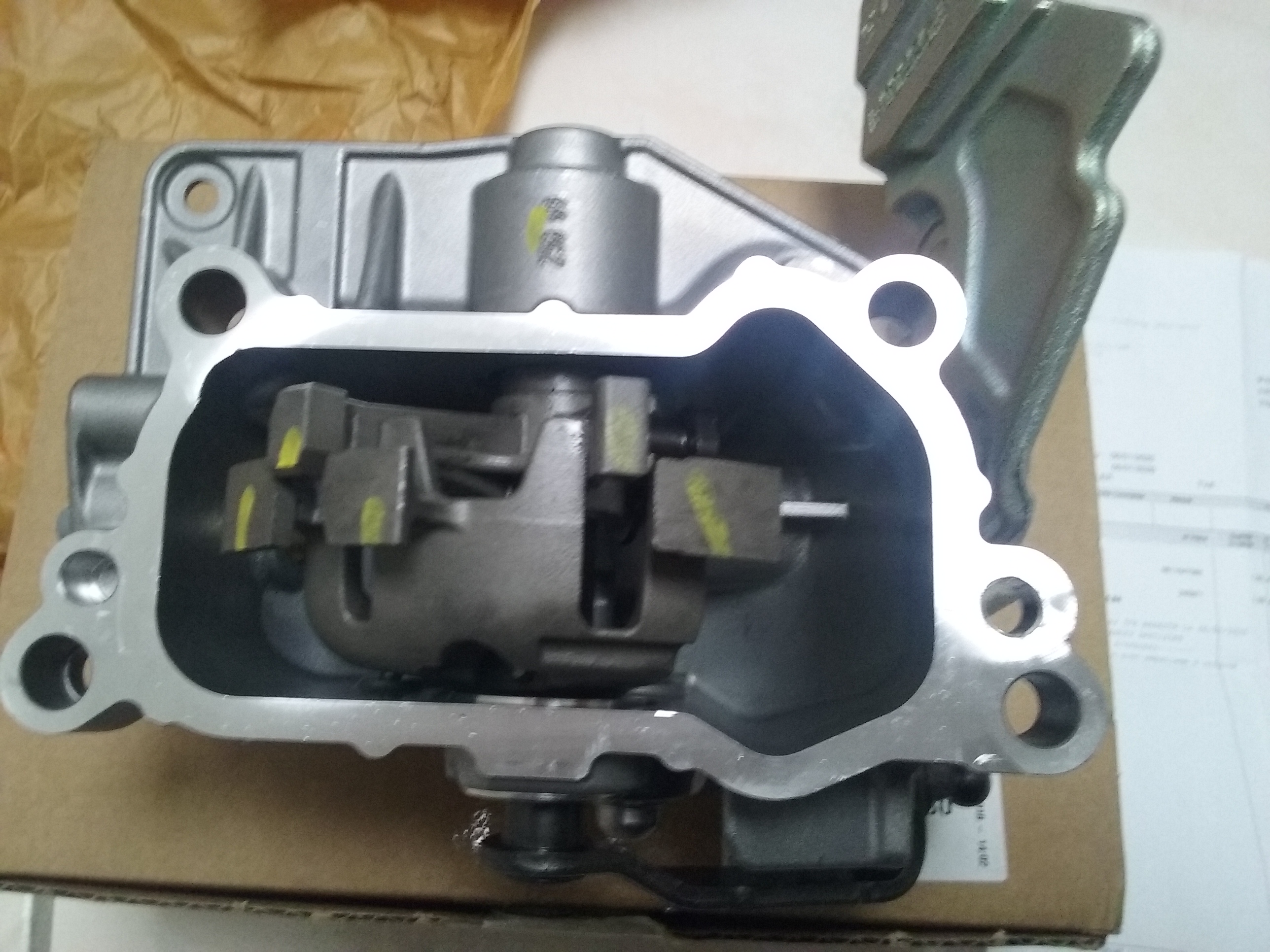

Cependant, j'ai acheté la pièce chez Peugeot avec ma carte grise et, surprise, la pièece ne s'adapte pas: il y a une légère différence de largeur dans les doigts du module: ceux du nouveau sont trop larges.
Ceci dit, tout cela était inutile car le module démonté était en parfait état: Les vitesses qui sautent sur une 308 ne résultent ni de la boîte de vitesses elle-même, ni du module de commande fixé dessus, ni d'huile qui manque ou qui est usée.

intérieur en liaison avec les fourchettes de la boite: ils sont trop larges.
module
