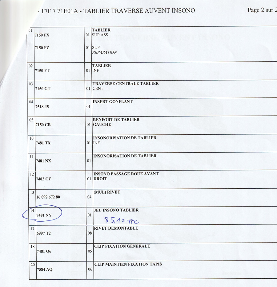

j'avais demandé... il m'avait été répondu qu'il fallait remplacer l'ensemble du tablier, les morceaux ne se détaillant pas... la réf du "jeu insono tableau" étant 7481 NY

plus précisément c'est:
jeu insonorisant tablier réf : 7481 NZ
prix :vers les 90€
c'est pour les trois parties ,je ne sais pas si cela ce détaille.

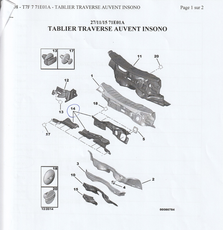

Messagede richardV » Sam 09 Juin 18 16:43
le tablier est en plusieurs morceaux prédécoupés et préformés...
c'est l'ensemble 14,

Messagede richardV » Sam 09 Juin 18 16:56
... pour un modèle 2012,

Messagede matou » Sam 09 Juin 18 17:04
re re
mince j'ai glissé
7481 NZ conduite à droite
7481 NY conduite à gauche :super:
